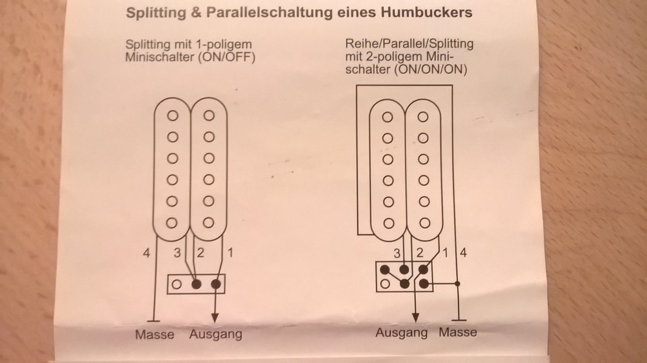

Genau die Kombi hab ich hier liegen..., mit Minischalter on-on-on für parallel-seriell-Split bzw. Singlecoil.
Schaltplan lag dem Rockinger MM bei.... wirklich gut... Buchse nebst Batterieklemme sind auch dran und
falls du @Kazoo Interesse an der Kombi haben solltest, denn sag mir Bescheid, da ich mich für die "teure"
Variante entschieden habe, die ich im Post 2678 (siehe Link untern) erwähnt hatte... The Sparschwein is
not amused... mir doch egal.

Edit... um die Frage zu beantworten ob der Rockinger das kann was mit 4 Kabeln gehen
sollte... jo, kann der... seriell is schon arg fett mit dem Classic Pre... und StingRay is ja
von Hause aus parallel verklöppelt... ich wollte es mal wissen und haben is besser denn
brauchen.
