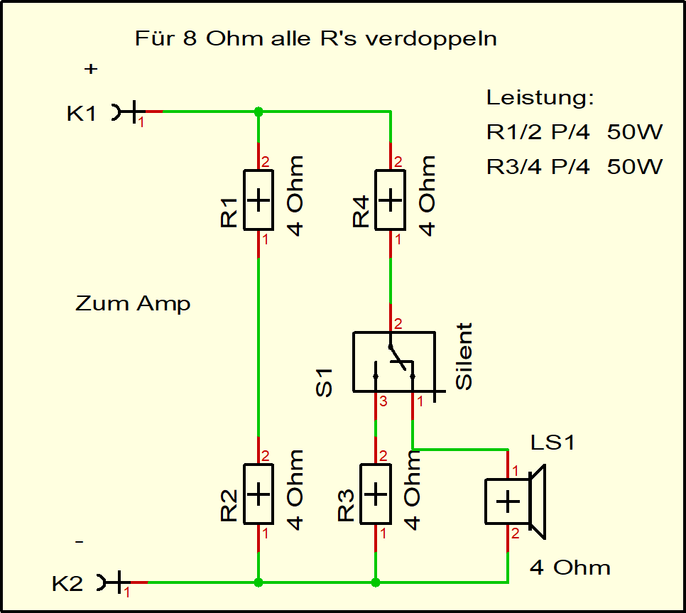

Das kannst du mit einem Attenuator machen. Den kannste entweder kaufen, da gibt's auch sehr gute, die eine DI und machne sogar eine Lautsprechersimulation haben. Oder du baust dir sowas selber.
Die Belastbarkeit muss natürlich gegeben sein, und du solltest die die Impedanz des Amps beachten.
Und naürlich muss die Wärme aus abgeführt werden. Deswegen solltest du die Widerstände in ein Metallgehäuse einbauen und evtl. einen Kühlkörper oder sogar Lüfter einplanen.
Das ist ein reiner Lastwiderstand. Den Klang deiner Box kriegste damit natürlich nicht.

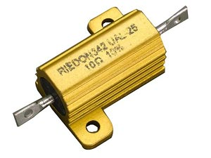

BTW: Ich dimensioniere gerne etwas über.
4 Ohm widerstand z.B. sowas:
Du kannst natürlich auch den 8 Ohm durch 2x 4Ohm in reihe bei halber Leistung ersetzen.
Reaktionen: Gast25243 und Ratterbass
