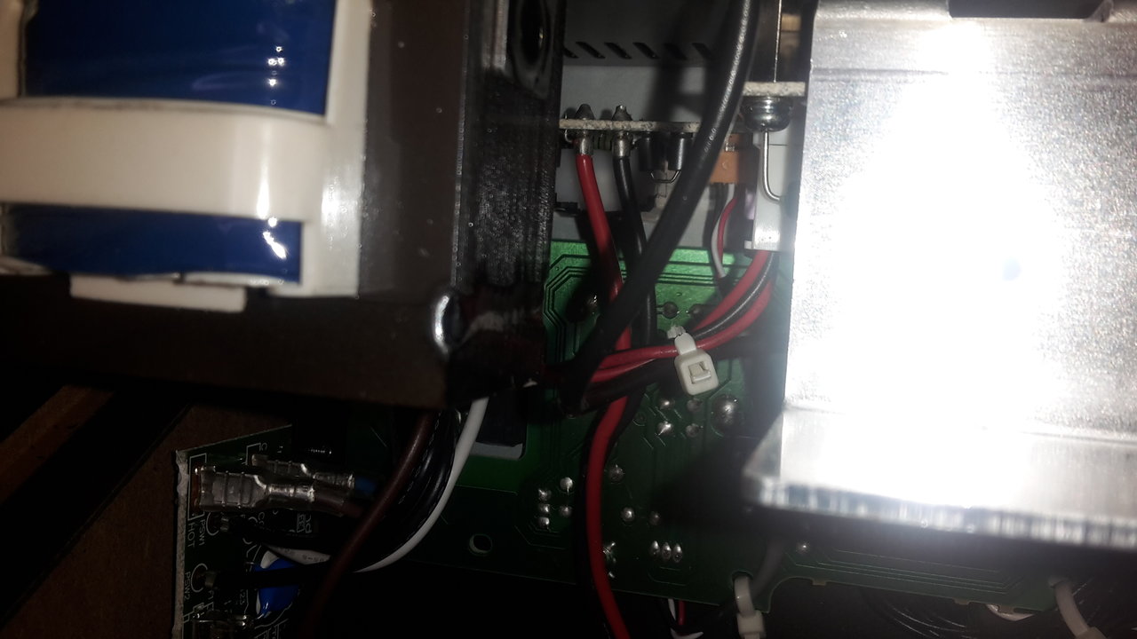

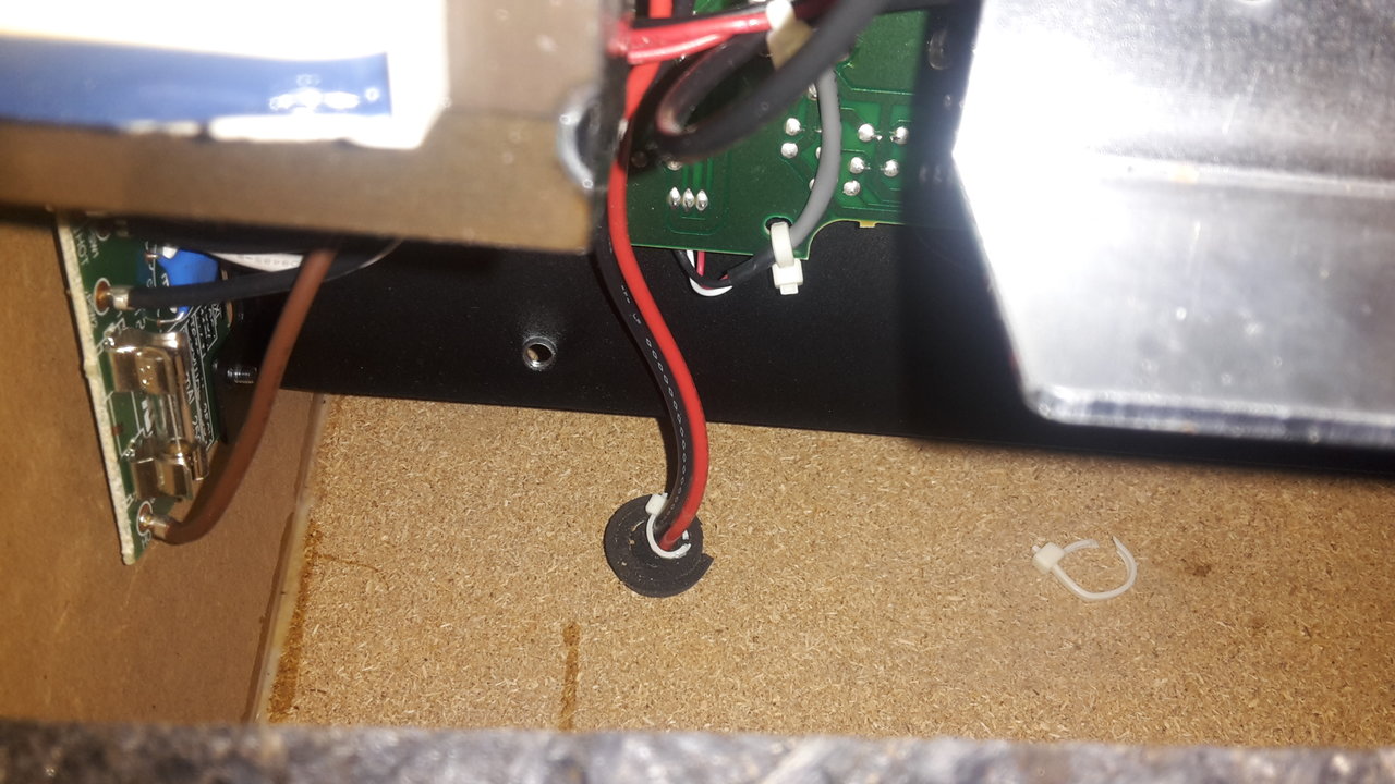

Es geht um folgendes: Ich habe zuhause zum Üben einen Roland 20XL Bass Cube, der auch voll ausreicht. Allerdings würde ich am liebsten meinen Aguilar Tonehammer 500 AMP Head an die Box anschließen. Und zwar so, dass der Sound nicht nochmal durch den ganzen Roland-Schaltkreis geht, sondern direkt hinten beim Tonehammer raus und in die Box rein.
Da ich Basteleien solcher Art noch nie gemacht habe, wollte ich euch fragen: Ist das überhaupt so möglich? Kann ich die Kabel der Roland-Box z.B. an einen Speakon-Anschluss löten und so mit dem Tonehammer verbinden? Momentan gehen die Kabel direkt an die Platine (s. Bilder).
Außerdem: Ist das eine gute Idee, einen 500W Verstärker an eine 20W Box anzuschließen? Haut das hin, solange man vorsichtig ist?

Hm, also diese Rolandamps sind so modelling Dinger. Da weiß man nicht was die so tricksen. Es kann sein, dass das ein spezieller Speaker ist, der vielleicht am normalen Amp nix klingt und 20 Watt gegen 500 Watt ist schon gewagt. Kauf dir lieber eine kleine Bassbox zusätzlich.

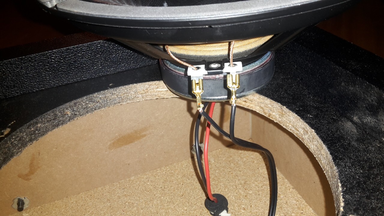

Naja klar, das geht schon. Weniger als 4 Ohm wird das Ding auch nicht haben und wenn Du leise bleibst, geht das auch nicht kaputt. Wenn Du übermütig wirst, haste ihn halt zerballert und wie weit Du den Aguilar aufdrehen kannst, kann Dir auch hier keiner sagen. Also vorher.
Ich würde allerdings die Kabel vom Speaker und nicht von der Platine abmachen und neue Kabel von der Buchse zum Speaker nutzen. Das dürfte leichter und gefahrloser gehen, vielleicht sind sie sogar nur gesteckt. Dann geht es auch leichter wieder zurückzubauen, wenn Dir nach 10 Minuten auffällt, daß das mit dem Aguilar auch nicht besser klingt.

Danke für die Antworten! Ich werde die Kabel vom Speaker abmachen und da dann einen Anschluss mit Schalter ranlöten, so dass ich immernoch die Wahl zwischen Roland Amp und Tonehammer habe. Da ich die Lautstärke des Würfels gut kenne (spiele hier selbst nur bei halber Lautstärke mit kaum Gain), wird mir das Ding auch nicht um die Ohren fliegen. Danke insbesondere für den Tipp, beim Speaker ranzugehen und nicht bei der Platine des Amps. An die Kabel müsste dann zweipoliger Speakon-Anschluss angelötet werden, richtig?

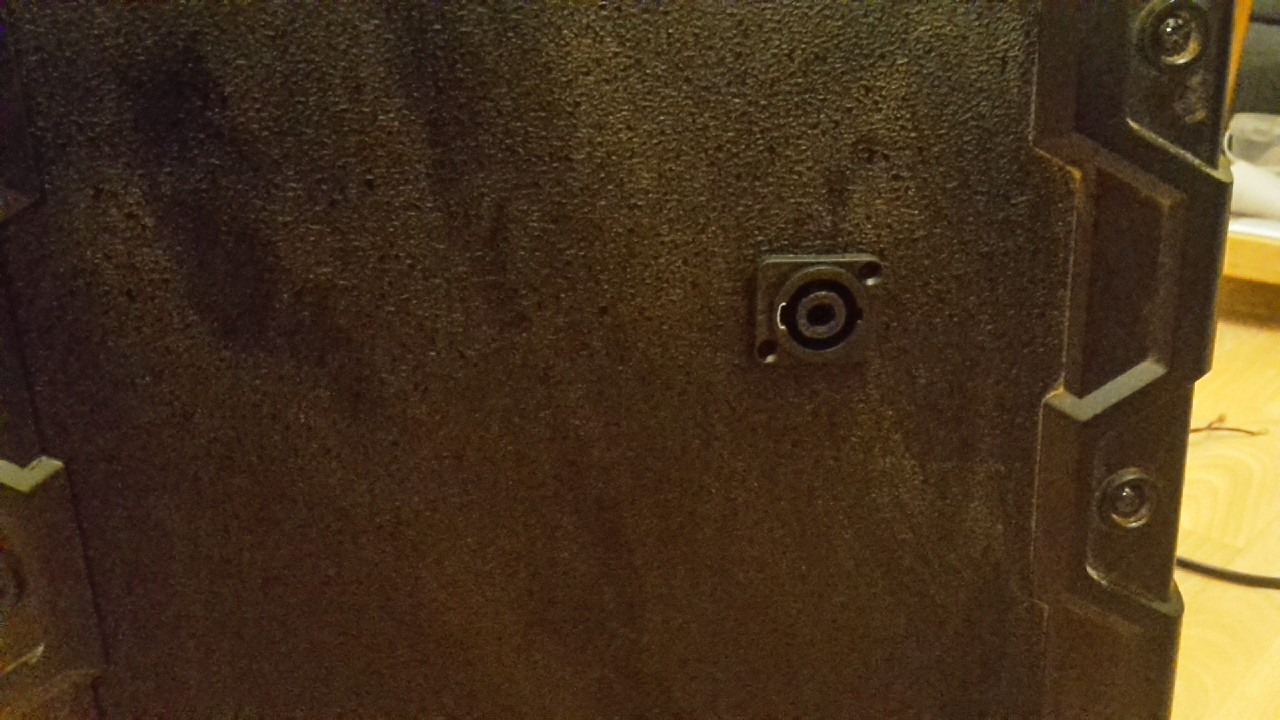

Ich hab mir jetzt einen Speakon-Anschluss an die Seite des Gehäuses gebastelt und diesen mit Klemmen an die Box angeschlossen. Letztendlich würde ich einen Schalter anbringen, mit dem ich zwischen internem Modelling Amp und externem Amp wechseln kann, aber ich wollte erstmal prüfen, obs überhaupt gut geht.20180416_203732.jpg 20180416_210349.jpg
Ich muss sagen: Bin begeistert! Es ist wirklich ein sehr schöner Klang wenn man bedenkt, dass es "nur" ein Roland 20W Cab ist. Der Aguilar Sound kommt ganz klar durch und ich spiele mit dem Master auf 20% des Maximums ca. Bin wirklich froh darüber, dass ich das ausprobiert habe.
