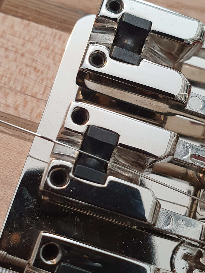

Hallo zusammen,

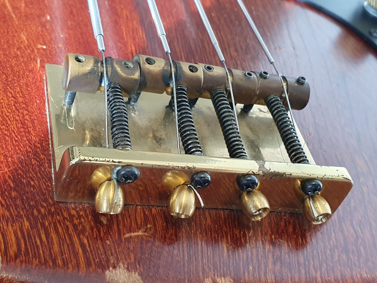

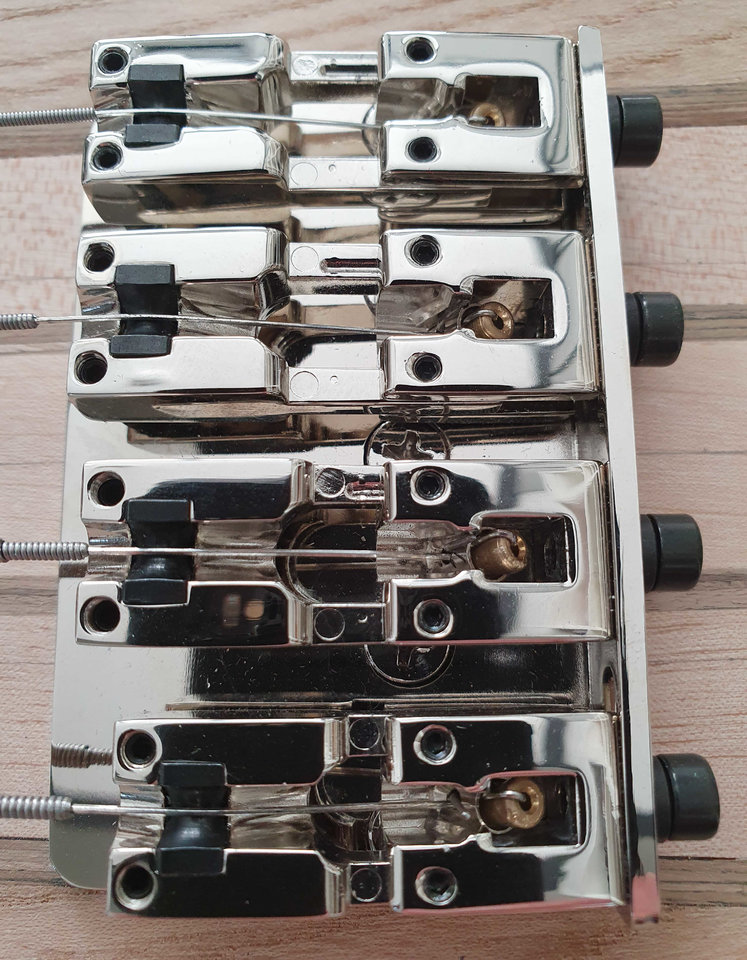

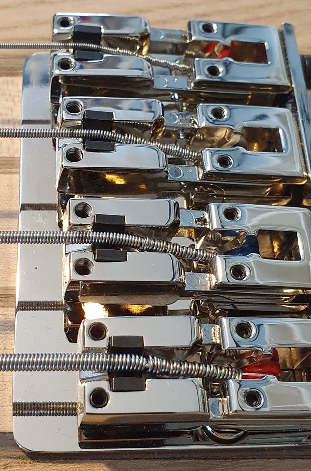

für alle, die die Rotosound Piano String Design-Saiten nicht kennen, hier noch ein Bild der korrekt aufgezogenen Saiten auf meinem Ibanez Blazer:
Und hier ein Bild der Schaller 2000-Brücke, bei der die Ballends nicht passen:
Wie man sieht, sind die Ballends viel zu groß für die Einhänge-Öffnung.
Gruß myno

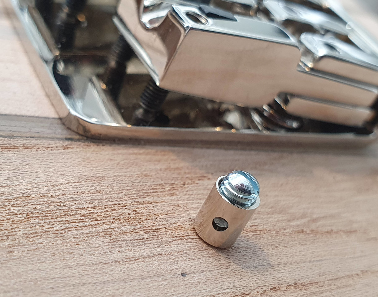

Hallo zusammen,

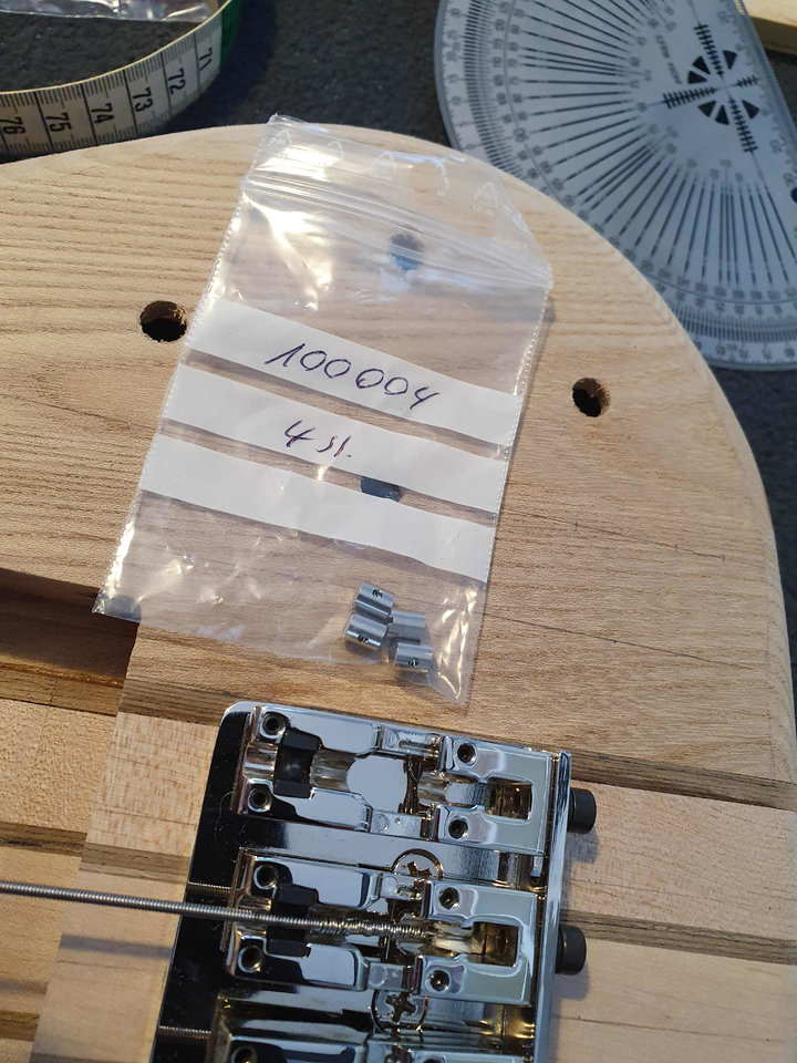

mit Hilfe von Bowdenzug-Schraubnippeln habe ich die Montage letztlich geschafft, das war aber alles andere als einfach.
Daher ein paar Infos dazu:

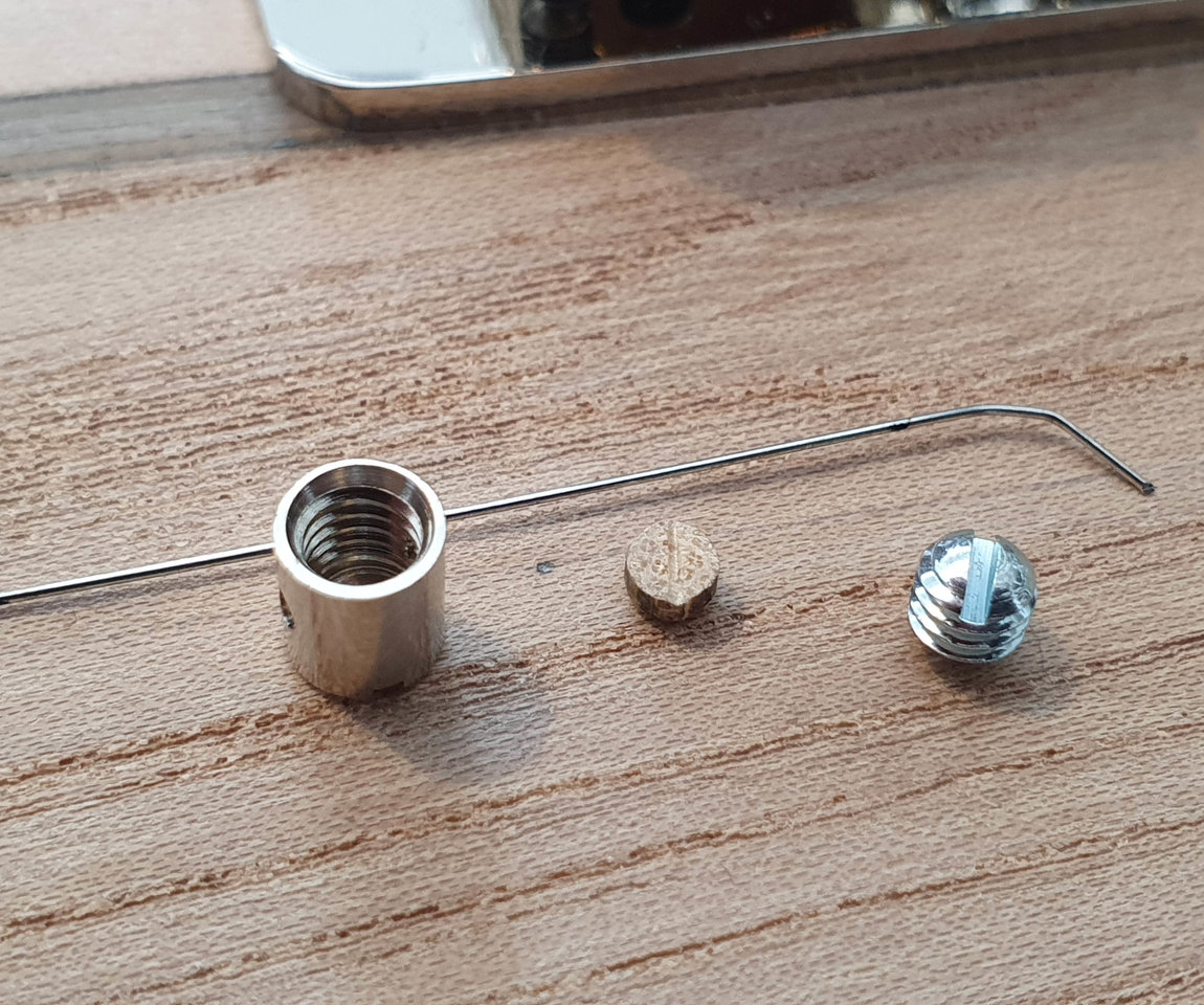

Die verwendeten Schraubnippel haben einen Schaft-Außendurchmesser von 5 mm, eine Länge von 6 mm, ein M4-Innengewinde und eine Bohrung von 1,6 mm.
Damit passen sie in die Aussparungen in der Bass 2000-Brücke schon einmal hinein.
Zum Festklemmen dient eigentlich eine M4-Madenschraube aus Stahl:
Diese Konstruktion mag sich für Bowdenzüge (Stahlseile) oder umsponnene Saiten eignen, findet bei einer blanken Saite (bzw. einem Exposed Core-Saitenende) aber nicht genug Halt.
Zudem setzt sich das Innengewinde unterhalb der Bohrung fort, so dass die Saite dorthin ausweichen kann.
Auch das Unterlegen mit einem Holzscheibchen (Scheibe von einem Schaschlik-Spieß), das das Ausweichen verhindert, brachte nichts.
Letztlich sind alle meine Versuche gescheitert, die Saite durch Festklemmen mit der Madenschraube zu fixieren.

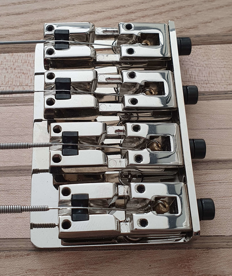

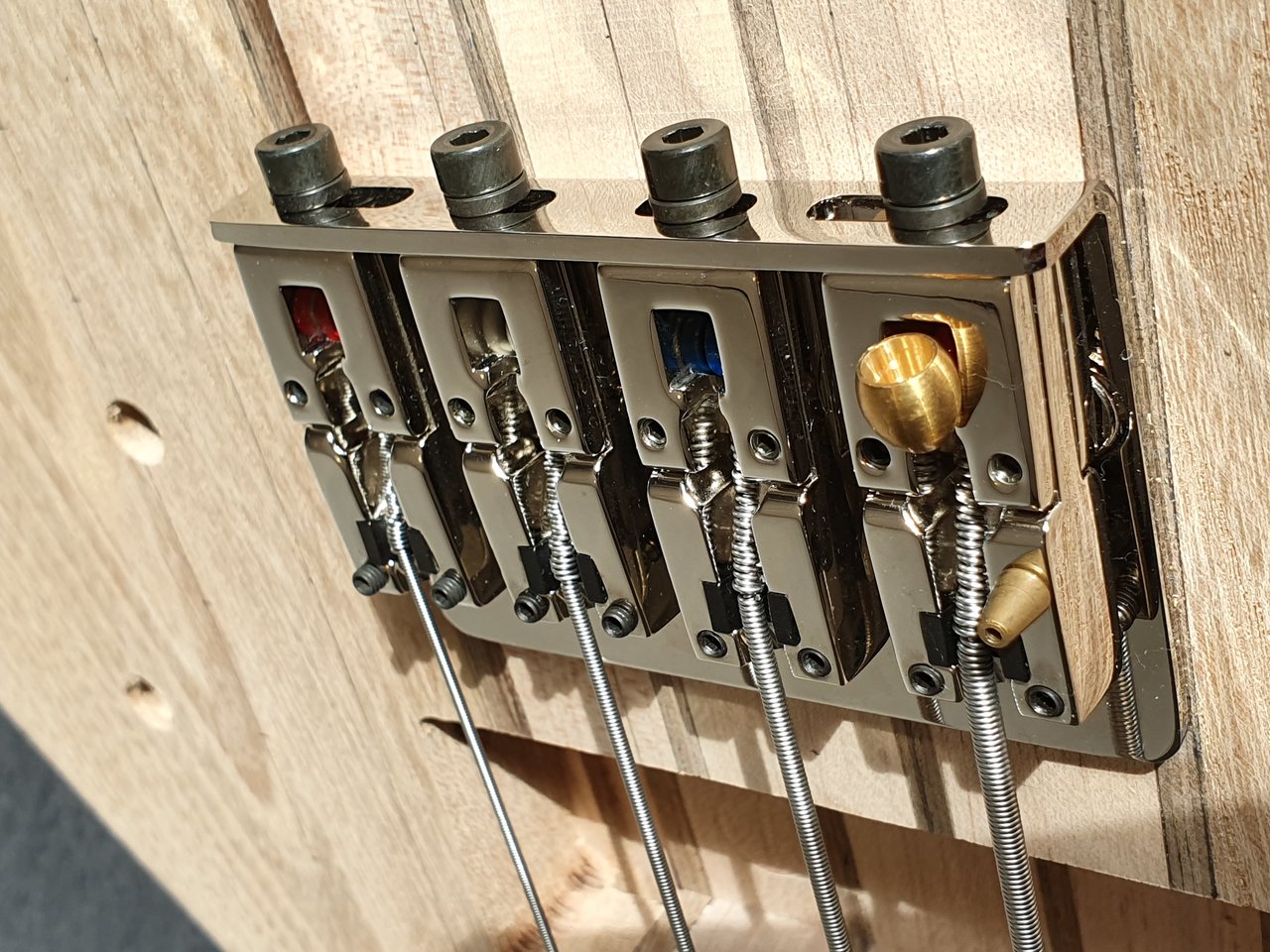

Daher habe ich auf die Verwendung der Schrauben ganz verzichtet und die Saiten mit Hilfe der gelochten Messing-Kegel, die als Bestandteil des Ball&Cone-Systems bei den RS99LDG-Saiten eh schon dabei sind, in den Nippeln fixiert.
Im Unterschied zur Original Ball&Cone-Konstruktion stehen die Kegel dann senkrecht zur Saite, d.h. die Saite wird auf Höhe der Bohrung im Schraubnippel abgeknickt und läuft dann nach oben.
Damit die Selbstverriegelung funktioniert und sich alles beim Spannen der Saite von alleine "festzurrt", müssen die Kegel leicht gekürzt werden, denn sie ragen zu weit in die Schraubnippel hinein.
Hier das Ergebnis:

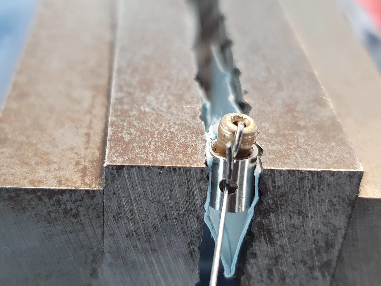

Falls jemand dasselbe Problem haben sollte, hier noch einmal die Beschreibung der Arbeitsschritte:

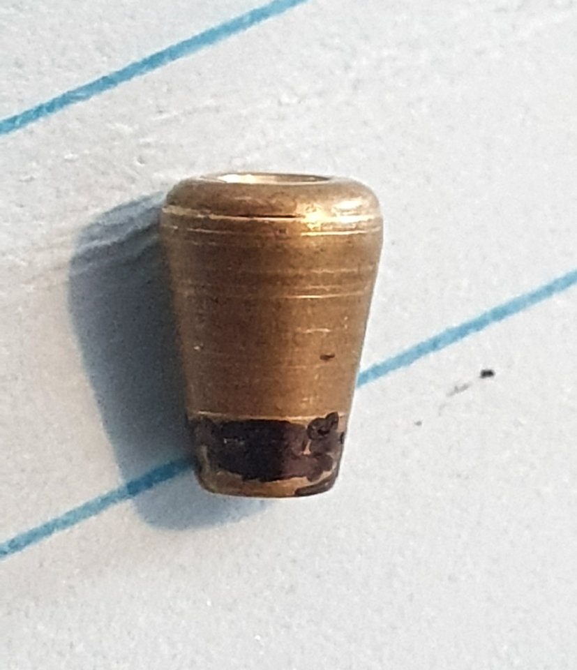

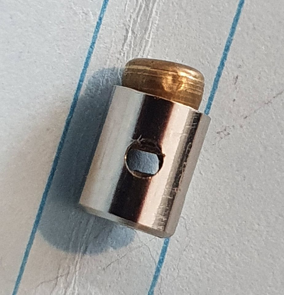

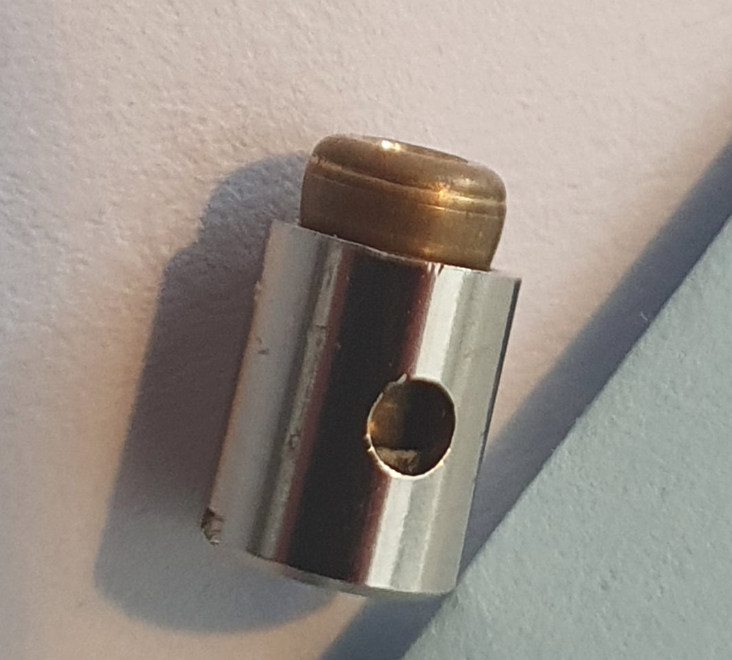

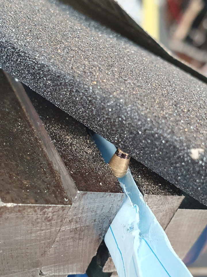

  • Zuerst sollten die Kegel gekürzt werden. Wie man auf dem Foto sieht, sind sie zu lang und verdecken die Bohrung im Schraubnippel.

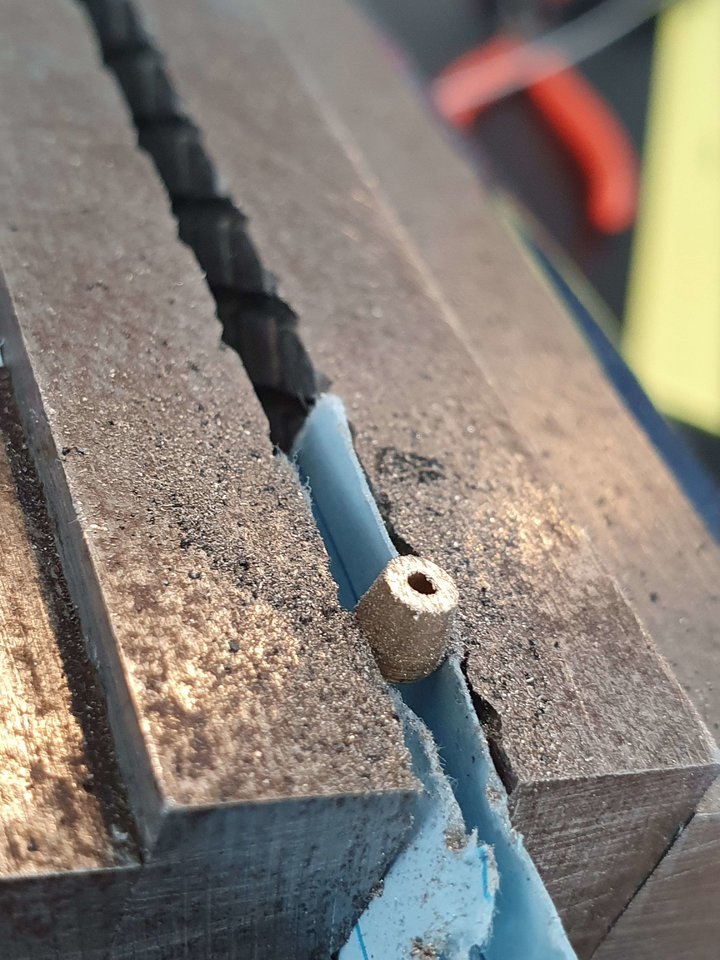

  • Nach Anzeichnen des Überstands mit CD-Marker spanne ich den Kegel in den Schraubstock. Der Kegel ist aus Messing und somit durch Schleifpapier auf einem Brettchen leicht schleifbar.
  • Der Kegel hat schließlich die richtigen Maße, wenn er am oberen Rand der Bohrung im Schraubnippel endet.

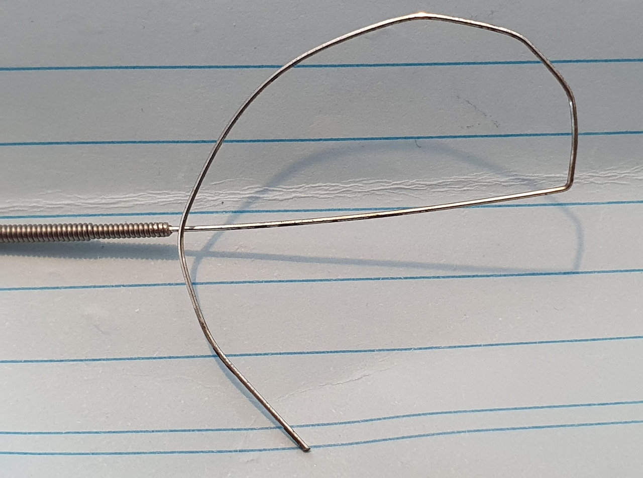

Für das Aufspannen der Saiten kann man wie folgt vorgehen:
  • Der Exposed Core soll nach der Montage idealerweise 6 mm über die Saitenreiter hinausragen (Toleranzbereich 3..9 mm).
    Die Exposed Core-Saiten brauchen aber weniger Intonationsausgleich als normale Bass-Saiten. Man sollte daher die Position der Reiter zumindest grob korrigieren, bevor man die Exposed Core-Saiten ablängt.
    Hierzu habe ich die Position der Reiter auf einem anderen Bass mit RS99-Saiten ausgemessen und dann auf den bisherigen Saiten des neuen Basses die ungefähre neue Position der Reiter angezeichnet. Die Reiter werden dann an die neue Zielposition verschoben.
    06 Die Zielpositionen der Reiter werden auf den alten Saiten angezeichnet und die Reiter entsp...jpg

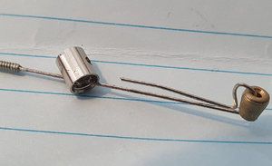

  • Eine blanke Gitarrensaite dient zum Abmessen, welche Länge der exposed-Core-Abschnitt bis zum Eintreten in den Schraubnippel erhalten muss.
    Die Gitarrensaite kann mit der Madenschraube im Nippel festgeschraubt werden (mit dem genannten Holzscheibchen als Unterlage, damit sie nicht ausweichen kann), weil sie zum Abmessen nur von Hand über den Reiter gezogen und nicht richtig gespannt wird.
  • Ich nutze einen CD-Marker zum Anzeichnen der Position, an der der Übergang von exposed core zur umsponnenen Saite erfolgen muss. (Diese Messung muss für jede Saite gesondert erfolgen!)

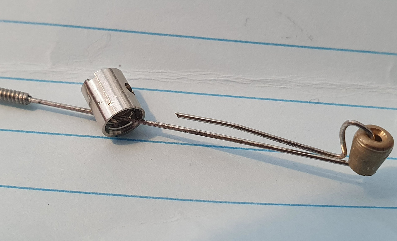

  • Die so gemessene Länge des Abschnitts der Testsaite bis zum Schraubnippel wird auf die aufzuziehende Bass-Saite übertragen und noch um 2,5 mm verlängert (für den zusätzlichen Weg bis zur Mitte des Schraubnippels).

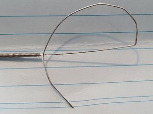

    So erhält man den Abknickpunkt der Saite. Die Saite wird dort sauber geknickt und in einem Bogen geführt, so dass man den Schraubnippel einfädeln kann.
  • Nach dem Einfädeln knickt man noch einmal um den Kegel herum und führt die Saite aus der Bohrung des Nippels wieder heraus.
  • Die Endmontage gelingt am besten, wenn man den Schraubnippel im Schraubstock festklemmt.
  • Danach kann die Saite ganz normal eingehängt und aufgezogen werden.
    12 Dann werden die Saiten in der Brücke eingehängt und normal aufgezogen.jpg
