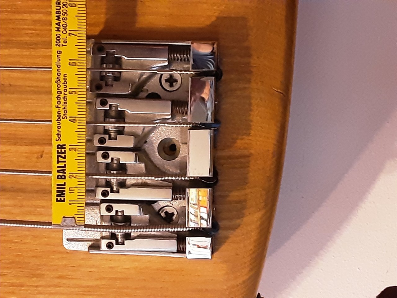

Hier ein Bild, wie die Galli ECS4 auf dem Blazer aussehen.
  • #53
Einstellung der Reiter wie vorher bei den Rotosounds, da habe ich noch nichts nachjustiert. Nur beim Halsstab wegen der geringeren Spannung 1/4 Umdrehung nachgelassen.
  • #54
Ja, sorry für den Ausflug ins Schallerland. Das sieht so aus, als ob die E-Saite eher 2cm exposed nach dem Reiter hat (könnten die auch von Cocco genannten 2" insgesamt sein).
Wie sieht das mit der Bundreinheit aus, lässt sich die gut einstellen?
Ich entnehme ja Deinem obigen Post, daß Du vom Sound in jedem Fall angetan bist.

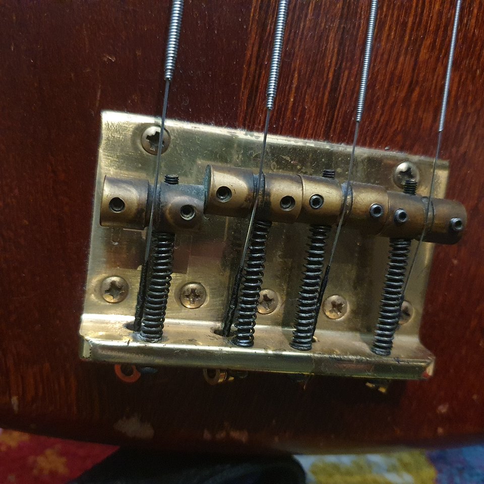

Also die alten Rotos 99 hab ich früher (Ende 80er) gern gespielt, die Bastelei mit den Bällchen gehörte irgendwie dazu.
Ich hatte mir dann nach diesem Fred einen Satz gallies Stainless besorgt und quasi gleich wieder runtergeworfen, weil sie sich komplett out of tune anhörten. Völlig weird. Ja, ich weiß, wie man die Oktavreinheit einstell, trotzdem komplett strange. Ums noch wilder zu machen, hab ich sie nicht weggeworfen, sondern weggepackt und neulich wieder ausgepackt und jetzt bin ich irgendwie ganz angetan. Das einzige, was ich am Bass geändert habe ist, die Grauguss-Accucast gegen eine Vollmessing-Smith Brücke auszutauschen. Vielleicht macht das ja wirklich was aus.
