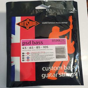

Danke für die ausführliche Erklärung!!!
Wie verträgt sich das im Rocksoundbereich?
edit: vertragen die auch was (mechanisch) und klanglich vereinbar?
Die Saiten sind bei mir jetzt fast 1,5 Jahre auf dem Blazer und immer noch intakt... also halten mechanisch schon was aus.
Ich spiele aber nur mit den Fingern, nicht mit Plek.
Laut Rotosound sind die RS99 zu hören auf The Clarke / Duke Project – Stanley Clarke, The Thunderthief – John Paul Jones und Rio – Duran Duran.
Es sind die Nachfolger der 606 Superwound-Saiten, die z.B. von John Deacon/Queen auf seinem Preci gespielt wurden. Also durchaus Rock-geeignet.
Die leichte Ansprache, der Oberton-Reichtum und das lange Sustain sind ein zweischneidiges Schwert:
  • Leichte Ansprache => man muss sehr darauf achten, dass nichts unbeabsichtigt mitklingt. Weil Nuancen deutlich wiedergegeben werden, klingt der Anschlag zunächst ungleichmäßiger als gewohnt.
  • Oberton-Reichtum => an unterschiedlichen Anschlagpositionen klingt die Saite deutlich anders und manchmal sind die Obertöne zuviel des Guten => man muss sich etwas umstellen, evtl. mit mehr "Fleisch" greifen / anschlagen oder die Obertöne durch Dämpfen vermindern
  • Langes Sustain => um die Konturen der Töne muss man sich mehr selbst kümmern, d.h. die Töne explizit abdämpfen / abstoppen
Sprich eine Eingewöhnung ist auf jeden Fall erforderlich - zumindest wenn man kein alter Hase ist und solche Dinge eh schon richtig macht.

Die Saiten sind sehr leicht in der Ansprache (reagieren auf jede Anschlagsnuance), haben viel Sustain und sind (korrekt aufgezogen) sehr klangrein.
Im Gegensatz dazu verlieren normale Bass-Saiten im Bereich des Stegs Schwingungsenergie, weil sie sich durch ihre Starrheit selbst dämpfen.
Die geringere Dämpfung erklärt auch die leichte Ansprache und den brillanten Klang.
Obertöne klingen auf normalen Bass-Saiten leicht verstimmt/zu hoch und somit unrein, weil die Oberschwingungen es aufgrund der Starrheit der Saite gar nicht bis zum Auflagepunkt "schaffen".
Der Effekt ist hier schwächer ausgeprägt, weil die Saite im Bereich des Auflagepunkts durch den Exposed Core elastischer ist.
Dasselbe Prinzip nutzt man aus denselben Gründen für Klaviersaiten.

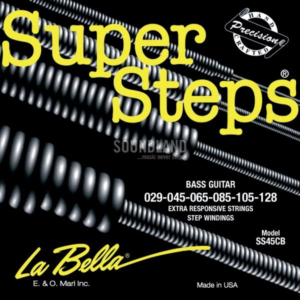

Ich hab hier noch einen Satz Contact Core liegen, ein Mal aufgezogen, nur 1 Stunde gespielt.
Passend für 4, 5 und 6-Saiter. Falls jemand interesse hat und gern mal probieren will.
22 EUR+Versand.
La Bella SS 45 CB Super Steps Extra Responsive
E-Bass-Saiten, 6-string, long scale, stainless steel, contact core, roundwound, aufliegender Saitenkern
029-128

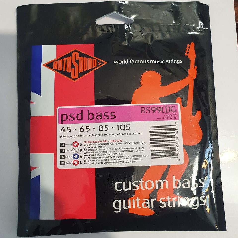

Die RS99LDG kommen jetzt übrigens mit neuer Verpackung:
Sie sind nun luftdicht versiegelt und enthalten ein Silica-Pad zum Binden der Luftfeuchtigkeit.
Da ich schon ein paar mal Saiten hatte, bei denen der Core angerostet war, finde ich diese Maßnahme sehr gut.

Habe als möglichen Ersatz für die RS99LDG inzwischen die oben erwähnten La Bella Super Steps ausprobiert. Leider zum abgewöhnen. Der Klang der Super Steps ist für mich irgendwie unangenehm und nervig.
Sie haben nicht die leichte Ansprache, den reinen Klang und das Sustain der Rotosounds.
Nachdem ich den Blazer mit den SuperSteps einige Monate fast nicht mehr gespielt habe, müssen sie jetzt wieder runter.
