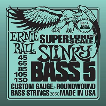

Nur als Tipp:
Hol dir doch einfach beim Saitenmarkt.com die H-Saite als Einzelsaite ;-)!
Hat sich auf meinen Lakland 5-Saitern (inkl. string through body Option) bewährt:
