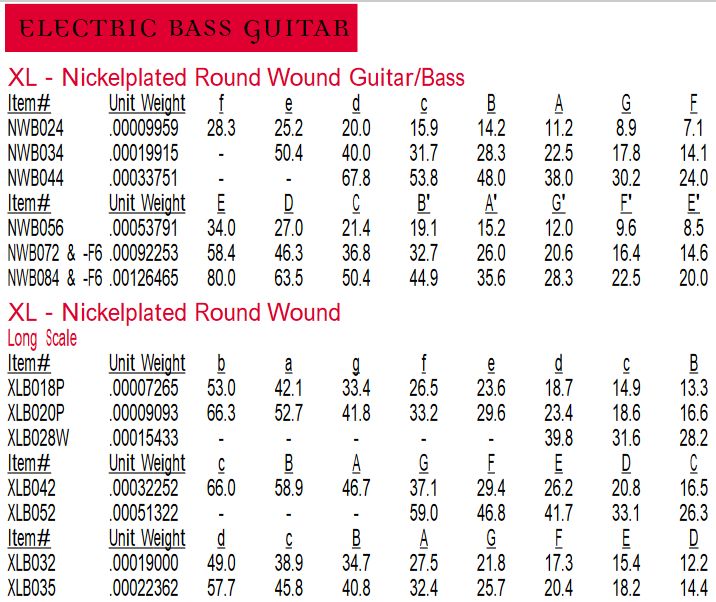

Ich verstehe die Tabellen nur teilweise. Aber anscheinend ist die Spannung einer Saite um so größer, je dicker sie ist.
Vielleicht verstehe ich gerade auch alles falsch. Denn das widersprich mal gerade meiner eigenen Beobachtung, wonach für mich die zwei höheren Saiten deutlich stärker gespannt anfühlen, als die zwei unteren.

So 100% genau wird man einen gleichen Saitenzug über alle Saiten aber eh nicht hinkriegen. Wenn ich mir mal einen Saitensatz nach der Tabelle zusammenstelle, sieht das so aus:
105 - 85 - 65 - 45
XLB105 bei E': 40,3
XLB85 bei A': 48,4
XLB65 bei D: 51,3
XLB45 bei G: 42,8
100 - 75 - 55 - 40
XLB100 bei E': 36,5
XLB75 bei A': 38,0
XLB55 bei D: 35,5
XLB40 bei G: 33,7

125er H-Saite 31.4 lbs (14.2kg)
32er c-Saite 38.9 lbs (17,6kg)
Die hohe Saite hat mehr Spannung

Z.B. auf Seite 10, von welcher welche Saite f oder e, oder B oder G ist denn da bloß die Rede?
Und wo sind die üblichen Saiten ,,H 31 Hz - ,E 41 Hz - ,A 55 Hz - D 73 Hz - G 98 Hz - c 130 Hz?
Ganz links steht die Stärke der Saite. Dann die Unit Weight. Dann der Zug je nachdem auf welchen Ton du stimmst. Kleine Buchstaben gelten wahrscheinlich für die (klingende) kleine Oktave, große für die Große, bzw Kontraoktave.
c“=zweigestrichene Oktave
c‘=eingestrichene Oktave
c= kleine Oktave
C=große Oktave
C‘=Kontraoktave
C“=Subkontraoktave
Ich glaube, euer Mis(t)verständnis beruht darauf, dass ihr die Einleitung nicht richtig gelesen oder verstanden habt. In jeder Zeile steht kein ganzer Saitensatz, sondern nur eine Einzelsaite. Eine XLB105 ist z.B. eine 105er E-Saite, die, gestimmt auf den jeweils in der Spalte angezeigten Ton den in der einzelnen Zelle stehenden Zug entwickelt. Für einen 4er Saitensatz musst Du also die passenden 4 Zeilen suchen, dann die dazu passende Spalte, auf welchen Ton du jeweils stimmst. In der Zelle findest Du dann den dazu passenden Saitenzug.
