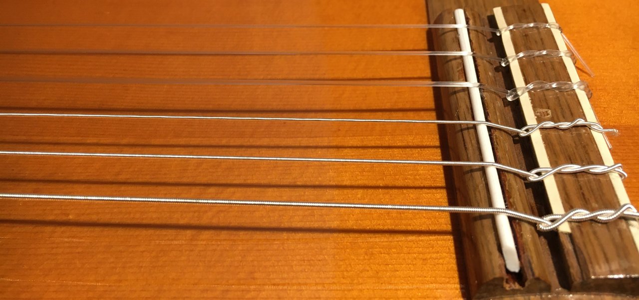

Die neuen Saiten sind aufgezogen, ein neuer Steg ist eingelegt:
Jetzt weiß ich aber wieder, warum ich (vor Jahren? vor Jahrzehnten?) den alten Steg rausgezogen und durch ein Holzstäbchen ersetzt haben muss. Ich erinnere schemenhaft, dass mir damals beim Versuch, ihn zu kürzen, der ursprüngliche Steg gebrochen sein muss.

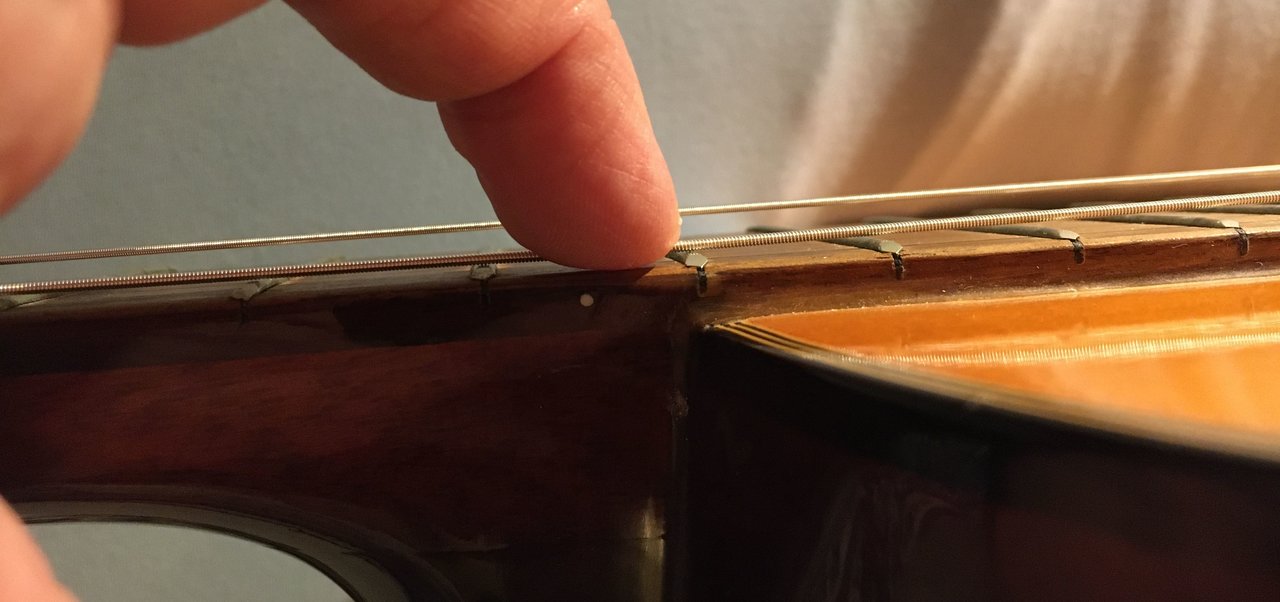

Über den "normalen" Steg laufend, ergibt sich eine so hohe Saitenlage, dass durch das Herunterdrücken der Saiten die Saitenspannung so erheblich erhöht wird, dass die Töne ab dem fünften Bund unsauber werden.
Ich werde, um diese Gitarre spielbar zu machen, mal versuchen, ob ich den Steg auf die halbe Höhe herunterfeilen kann. Mein Vater hatte einen Schraubstock, um Dinge einzuspannen, aber ich muss versuchen, den Steg mit einer Zange zu halten, um sie feilen zu können.
Absolut nachvollziehbar. Aber: wie hoch ist denn die Saitenlage im 12. Bund bei der tiefen E-Saite? Normal wären 3,5-4 mm. Früher war das gerne mal höher.
Die Sattelhöhe wäre auch zu prüfen, Sättel sind gerne zu hoch. Und so hoch sieht die Stegeinlage nicht aus. Wenn du einen Millimeter runterfeilst, bleibt am 12. Bund nur ein halber Millimeter Gewinn.
Was ich sagen will: Es gibt Grenzen, die bautechnisch vorgegeben sind. Ich habe mal eine fantastische Gitarre nicht gekauft, weil die Saitenlage zu hoch und kaum korrigierbar war. Der Verkäufer kam damit klar, ich nicht.
Und bitte vergiss die Zange, das geht nicht.

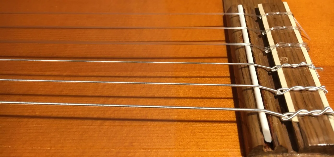

So, fast drei Stunden Gefrickel, zehn schmerzende Finger und müde Unterarmmuskeln später:
Ich habe die Saiten abgemacht, um den Steg mit einem Messer wieder rauszulösen, den ich mit einfachem Kleber wenigstens vibrationsfrei fixiert hatte.
Feilen und Sandpapierschmirgeln, mit diesen Jobs werde ich mich erst anfreunden, wenn ich etwas gefunden oder erfunden habe, mit dem man alles besser fixieren kann. Vielleicht muss ich mal bei meinem Gitarren- und Bassbauer hospitieren. Der Steg hat mir in Windeseile mehrere Lagen Sandpapier entsandet. Ich habe schätzungsweise drei oder vier Millimeter abgekriegt.
Dann den Steg gewaschen und wieder eingeklebt und die Saiten aufgezogen. Alte, sperrige Mechaniken. Wenn ich es genau überdenke, waren die schon immer bös sperrig.

  • #49
Du hast den ganzen Steg entfernt und runtergefeilt?!?
Hätte es nicht gereicht, die weiße Stegeinlage rauszunehmen und zu feilen?
Ich habe das schon öfter gemacht und diese nie eingeklebt. Funktioniert einwandfrei
Reaktionen: crystalgreen, BassZwerg und Mad Jazz Morales
  • #50
So hat er es auch getan. Aber (schon wieder): diese Stegeinlage kann nicht funktionieren, die ist viel zu schmal. Und sie darf schon gar nicht eingeklebt werden. Da muss ein perfekt sitzendes Stück Knochen (oder notfalls Plastik) rein. Man spricht da auch vom Stegschub, weil das Teil fest sitzend eingeschoben wird. Meist zur Diskantseite leicht abfallend geschliffen. Sorry …
Reaktionen: BassZwerg und crystalgreen
  • #51
Ja, so ist es. Vielleicht sollte ich jetzt endlich mal fragen, wo Ihr Eure Steg-Einlagen her habt.
Es ist kein "Sorry" nötig, im Gegenteil, herzlichen Dank für Deine, Eure Fragen und Kommentare! :)
Im Grunde war mir klar, dass dieser Steg zu dünn ist, dass man ihn nicht festkleben sollte, aber ich habe getan, was mit Bordmitteln möglich war, um diese Gitarre wenigstens wieder spielen zu können. Ich habe es übrigens geschafft, den Steg an seiner Unterseite so abzutragen, dass er zu den höheren Saiten etwas abfällt.

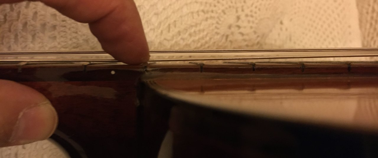

  • #52
Die E-Saite hat um den 12. Bund herum einen Abstand von 3,5 mm, die hohe e-Saite um 3,0 mm von den Bünden. Ist also nicht besonders gerade geworden, aber hätte auch schlimmer sein können. Ich glaube, dass ich 2 . 3 mm optimal gefunden hätte, aber ich habe irgendwann einfach keine Kraft mehr zum Weiterschleifen gehabt und auch gefürchtet, dass irgendwann etwas bricht.
Mal eine Minute lang halten die Saiten in der korrekten Stimmung, und sie klingt schön! Es sind bestimmt die neuen Saiten. Naja, ich habe ja auch selbst daran herumgepfuscht, dann ist man positiv voreingenommen.
(Hier kann man schön sehen, wie ich immer schleppe ...)
  • #53
Perfekt! Niedriger ist nicht gut.
Und gib den Saiten noch ein paar Tage, das dauert halt. Du kannst sie am 12. Bund packen und zwei, drei mal ein wenig vom Griffbrett weg ziehen. Aber bis sie gut die Stimmung halten brauchen sie ein paar Tage, wenn man nicht viel spielt.
