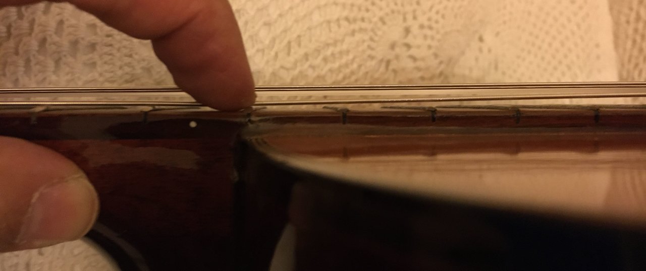

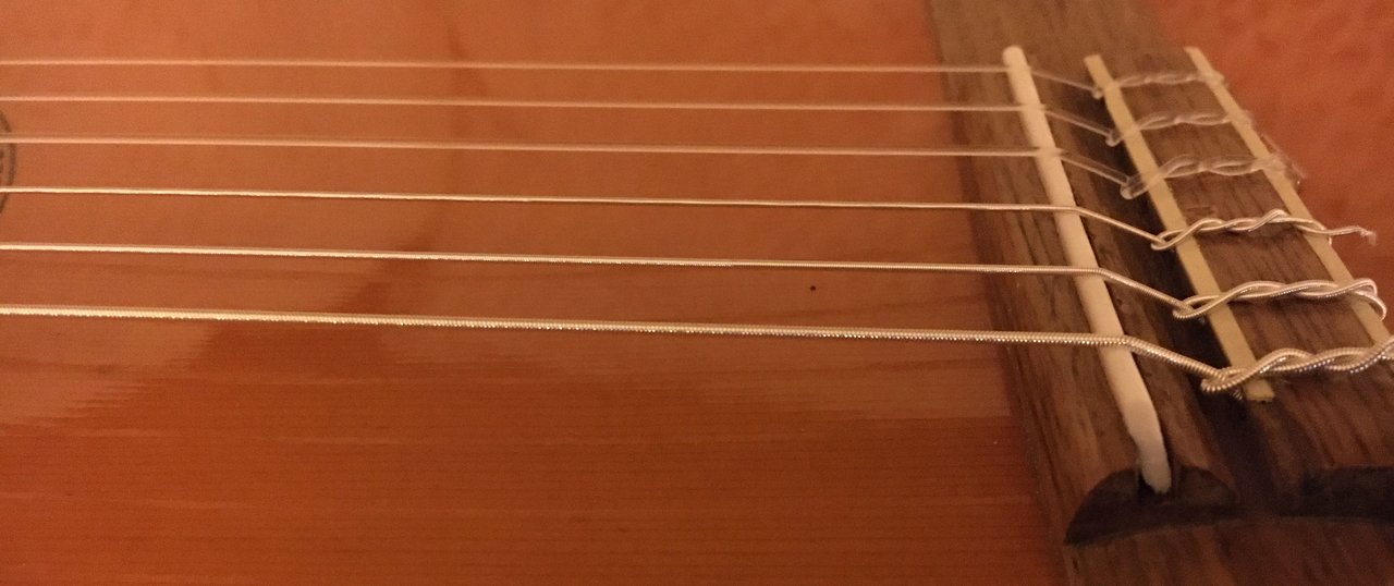

Die neuen Saiten sind aufgezogen, ein neuer Steg ist eingelegt:
Jetzt weiß ich aber wieder, warum ich (vor Jahren? vor Jahrzehnten?) den alten Steg rausgezogen und durch ein Holzstäbchen ersetzt haben muss. Ich erinnere schemenhaft, dass mir damals beim Versuch, ihn zu kürzen, der ursprüngliche Steg gebrochen sein muss.
Über den "normalen" Steg laufend, ergibt sich eine so hohe Saitenlage, dass durch das Herunterdrücken der Saiten die Saitenspannung so erheblich erhöht wird, dass die Töne ab dem fünften Bund unsauber werden.
Ich werde, um diese Gitarre spielbar zu machen, mal versuchen, ob ich den Steg auf die halbe Höhe herunterfeilen kann. Mein Vater hatte einen Schraubstock, um Dinge einzuspannen, aber ich muss versuchen, den Steg mit einer Zange zu halten, um sie feilen zu können.
Reaktionen: Nasenbär
  • #40
Ob Heiko Ossig sich so anstellt?!
Einen solchen Steg feilt man übrigens auf dem Schleifpapier (auf der feile) nicht anders herum.
Also auf den Tisch kleben das Schleifpapier und dann drauf rumruckeln
Reaktionen: claudio, Talentfrei, BassZwerg und 3 andere
