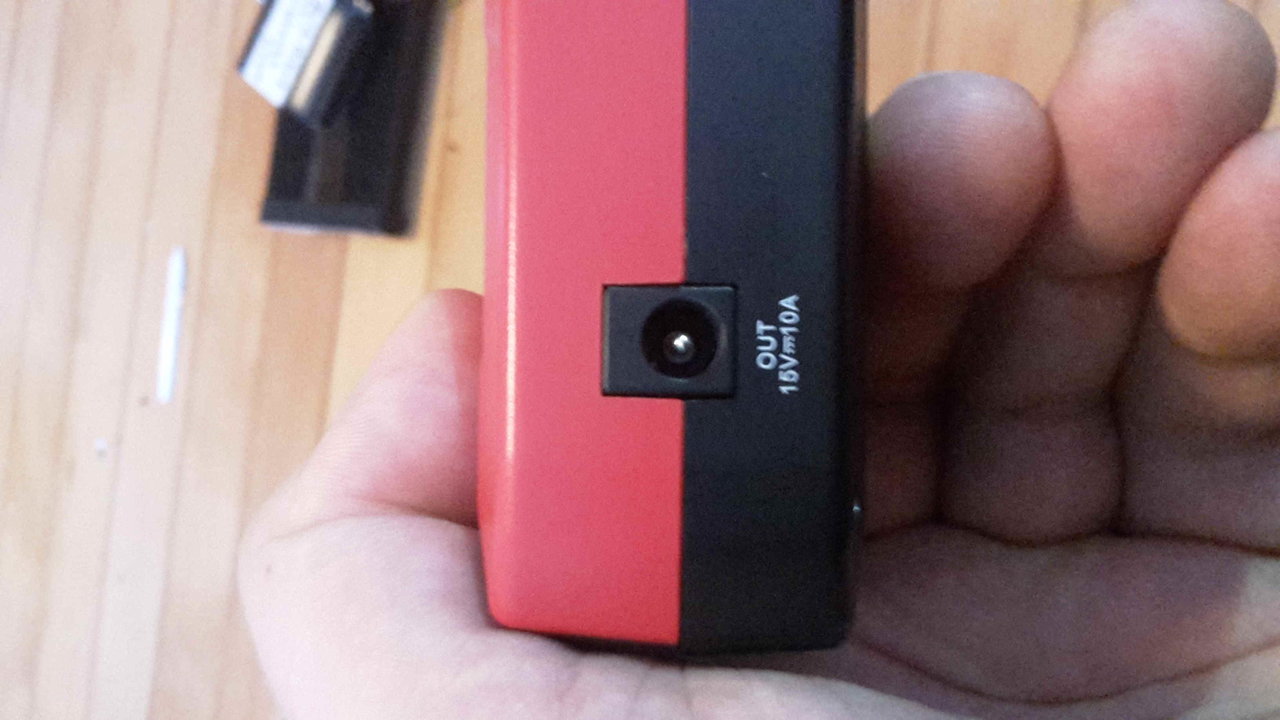

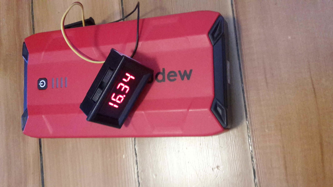

Ich bin gerade dabei zu schauen ob ich evtl. eine 12v Powerbank auftreiben kann.
15v hab ich schon. Wichtig ist dass die Spannung stabilisiert ist. Deshalb kann man nicht einfach irgendeine Batterie nehmen.

  • #885
