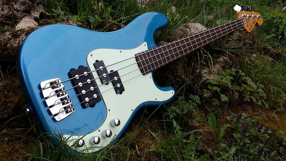

Hi there,
so, hier ein kleiner Bericht des erfolgten Umbaues:
Erstmals großen dank an Werner Laher, ein großartiger Bassist und Bastler! Wir haben einfach einen neuen Volume-Poti und einen Dreifach-Kippschalter mit zwei Widerständen versehen und somit konnten wir 3 verschiedene Balance-Regler-Stellungen realisieren. Den besagten Tone-Regler hab ich einfach weggelasen obwohl mich jeder gewarnt hat, dass dann zuviele Höhen kommen. Und was war das Ergebnis? Weniger Höhen. Er klingt jetzt für mich noch besser als vorher. I love it. Wieder mal gelernt, dass man einfach selber die Dinge ausprobieren muss. jo.

Hi there,
Wenn du ohne Blende weniger Höhen hast, habt ihr irgendwas anders gemacht. Z.B. eure Schaltung belastet den Signalweg, oder sowas.... ;-) wenn's klappt, dann passt das ja für dich... ;-)
Ohne Blende weniger Höhen geht nicht, wenn du den Signalweg ansonsten nicht veränderst/belastest, sondern eher mehr Höhen... Ihr hab also durch eure Schaltung für einen "Höhenschwund" gesorgt...
Aber gut ist ja, was gefällt... ;) also Gratulation zum Ergebnis... :)

Hi there,
Mich würde schon interessieren, wie ihr die Schaltung aufgebaut habt, ohne Balancepoti, aber mit zwei Widerständen plus Schalter...
Schaltplan/Skizze? Habt ihr ein Tandempoti als Volumen genutzt?
