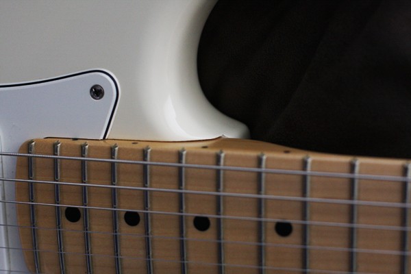

Das mit den Wellen finde ich selbst auch nichtdramatisch, aber wenn man hinten so ab dem 9ten Bund schaut wirkt es als wäre der hals nicht ganz glatt... Sieht aber nicht wild aus.
Nur diese Lücke wo ich meinen Fingernagel reinstecken kann stört mich irgendwie.
Auf dem Bild hier seht ihr was ich meine. Nur eben ist es beim Sandberg auf der anderen Seite.

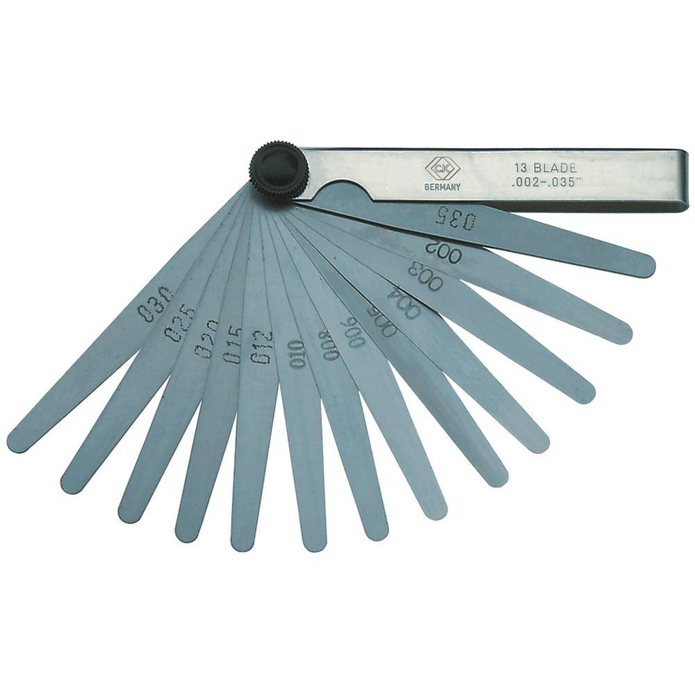

Hier hilft dann die gute "Fühlerlehre", sie mißt bis auf 0,05mm. (mit einer dünnen alufolie kann man notfalls auch sondieren)

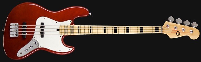

Ein gebrauchter Maruszczyk Elwood oder ein 'n gebrauchter Japan-Fender JazzBass. Ansonsten halt ein Fender Jazz Bass Mexiko.
Allerdings könnte Du vereinzelt sogar einen Maruszczyk Elwood neu (als Ausstellungsstück) bekommen, wenn Du bis 790,00 EUR gehen könntest. Dann gäbe es z.B. die hier:
...liegen zwischen 750 und 790...

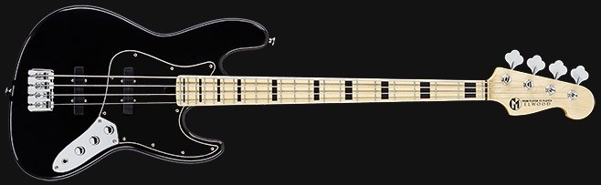

Wenn Dir 'n Sandberg vom Sound her zusagt, dann dürfte es ein Elwood mit Delano-PUs aus tun. Die von mir geposteten haben andere PUs deren Klangcharakteristik ich nicht kenne. Aber dieser hier hat die gleichen Specs wie der Electra...
...Lindekorpus, Hals Ahorn mit Palisandegriffbrett, Nullbund, Delanos-SC, aktiv/passiv-Elektronik. Er liegt mit 850,00 EUR zwar über Deinem Budget, ist aber deutlich günstiger als ein Sandberg California und steht ihm in nichts nach. Und mit dem Electra kannst Du ihn verarbeitungstechnisch nicht vergleichen.
Findest Du auch auf der Public-Peace-Seite. Vielleicht kannst Du ja irgendwo noch 150,00 EUR her kriegen oder zur Not leihen. Dann hast Du zumindest einen Bass mit dem Du lange Freude haben kannst.
