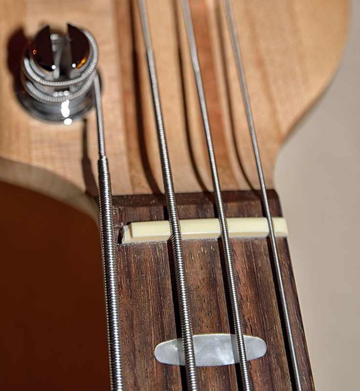

mir ist gerade beim Üben der Sattel zerbröselt ... und nun ?? :rolleyes:
So ein Teil bekommt man ja nicht mal eben an der Tanke und
überhaupt, ist das Teil geklebt oder gequetscht ?? Kann ich das
einfach so heraus nehmen ?? Und, vor allem gibt es sowas auch
in Stabil ?? Spiele, als Anfänger, gerade mal 3 Monate auf dem Bass
und wunder mich nun dass er schon kaputt ist :/... das abgebröselte
Teil ist weiß ich wohin geflogen und nicht mehr auffindbar.
Vielleicht hat jemand einen Tipp ob es hier eine bessere Lösung
zur Reparatur gibt, der originale Sattel macht in seinem Plastik-
gewand nicht den Eindruck höchster Wertigkeit. Allerdings scheint
die E-Saite auch gut auf Spannung gewesen zu sein, könnte ich sie
irgendwie in Richtung A-Saite justieren ?... sorry aber leider habe ich
(noch) keine Ahnung von der Technik :I
Vorab vielen Dank :bier:
Peter

Die Kerben sehen rechts und links extrem scharfkantig aus ....
Vielleicht hat sich die Kante in der Windung der Saite "verheddert" und du hast ihn beim Stimmen dann einfach abgerissen.

Die Bruchstelle sieht so aus, als ob man sie ohne Probleme kleben könnte.
Die schnelle Lösung: Die (hoffentlich vorhandenen) abgebrochenen Teile mit etwas Sekundenkleber wieder ankleben. Fertig.
Vielleicht noch mit einer Feile die Nut der E-Saite etwas (ganz, ganz wenig) auffeilen, damit so etwas nicht noch mal passiert.

Also der Seitenzug ist wirklich so stark, selbst wenn die Saite in einem Winkel von ein paar Grad auf den Sattel trifft.
Ich habs zwar schon erlebt, dass der Sattel bei sowas verrutschen kann, wenn er nicht so dolle festgeklebt ist, aber fürs zerbröseln ist ds Plastik meist zu weich.
Viel eher kann ich mir vorstellen, dass zu dicke Saiten aufgezogen sind. Die E-Saite sieht jetzt auf dem Bild schon recht massiv aus.
Wenn du stärkere Saiten aufziehst (>.105) solltest du den Sattel etwas nachfeilen. Was war das denn für ne Saitenstärke - bzw hast du überhaupt neue Saiten aufgezogen?
Wenn nicht, würde ich dem Typen vom Laden nochmal meine Meinung geigen - weil 50 Euro zahlen oder das ganze auf Gewährleistung laufen zu lassen (zu der er gesetzlich verpflichtet ist) ist schon ein Unterschied!
Mit den Saiten könntest du Recht haben, ich hatte La Bella´s aufgezogen .110 B)und den Sattel nicht nachgefeilt,
war mir bis dato nicht klar ...

Sättel brechen in der Regel nur wenn zu dicke Saiten aufgezogen werden ohne nachzufeilen (so wie hier geschehen). Die Saite wirkt dann wie ein Keil, der die Nut auseinanderpresst. Die 110er E-Saite ist ja auch nicht gerade dünn.... (Sattel ab Werk wahrscheinlich auf ca. 100-105er gefeilt)

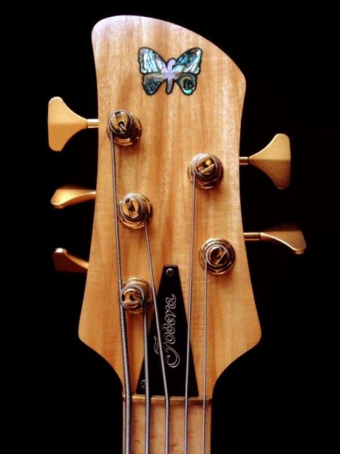

@Noba: ja du hast recht, dass der Winkel größer ist als bei vielen anderen Bässen. Ich möchte sogar sagen, größer als bei den meisten BB424ern die ich schon gesehen habe. Das kann ich mir aber nicht vorstellen. In diesem Fall lags offenbar/vielleicht an der Kombination beider Tatsachen. Allzuvielen Leuten dürfte das mit BB424Xen ja noch nicht passiert sein. Lässt sich nur beobachten.

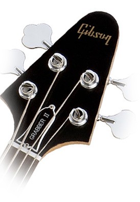

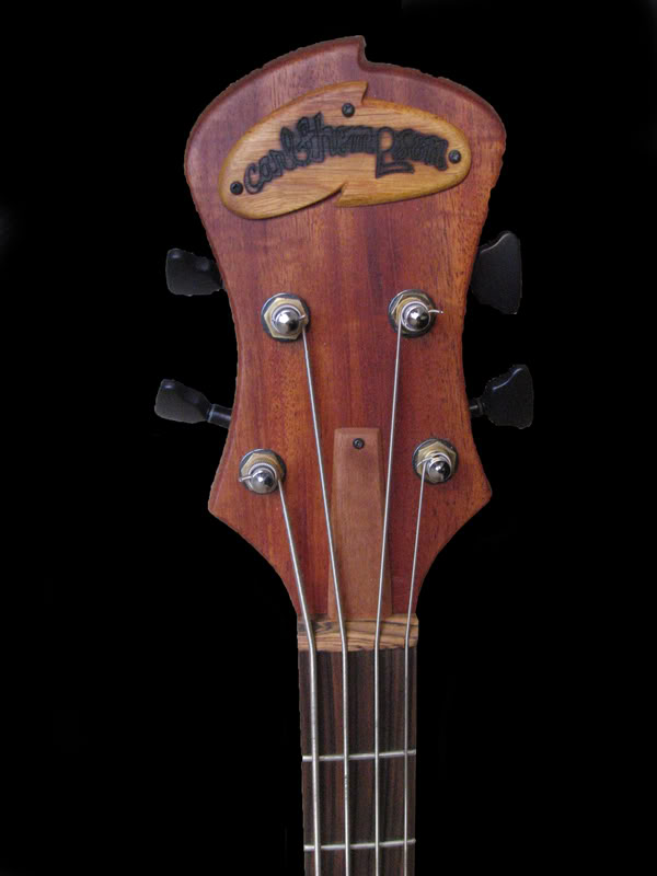

So groß ist der Knickwinkel doch gar nicht, macht doch aus 'ner Maus keinen Elefanten. Da gibt es noch ganz andere Kandidaten:

Der Sattel ist gebrochen, weil er durch die zu dicke Saite praktisch "gesprengt" wurde. Das ist keine Vermutung durch "ich denke mir das so", sondern das sagt mir meine Erfahrung durch knapp 30Jahre Bass-Spiel und ebenso lange beschäftige ich mich mit Umbauten/Reperaturen von Bässen/Gitarren. Die zu dicke Saite hat die Nut auseinander gedrückt, dadurch entsteht ein Riss im Material. Die Spannung durch den Winkel hat den eh schon gebrochenen Teil nur herausgedrückt.
Wenn bei dem bißchen Knickwinkel jemand angst um den Sattel hat, soll er halt einen Messingsattel verbauen. Der geht nicht kaputt. Aber doppelt wickeln ist wohl die schlechteste Lösung... (soviel zu Thema "praktisch und logisch":rolleyes:)
