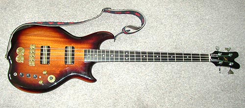

Okay,Okay,hat ja wirklich lange gedauert,SORRY!:I,
aber jetzt:
Hab die Idee mit dem Alu verworfen und mich erstmal an dem Bass von einem befreundeten "Kellerbassisten" versucht:D und einen Sattel aus einem Messing-Strangprofil selbst hergestellt.
als Ausgangsmaterial diente die "Stange" eines Schwimmerventils,welches z.Bsp.in Regenwasserzisternen zum Einsatz kommt.
Objekt der ganzen Aktion war ein "Jaydee Roadie".
Hier leider nur ein Beispielbild, hab keine Fotos gemacht:-(
Fazit:
Ja, es ist möglich und funktioniert, aber was war das für ein Arschaufgang!:(!
Die Grundform des Sattels war ja noch ziemlich easy, aber total genervt haben mich die Sattelkerben, hatte mir extra eine Universalfeile von Rockinger bestellt-GROßER Fehler!!!!xx(
Die Feile ist
-da uni- kegelförmig, ja geradezu zugespitzt, so daß für die einzelnen Durchmesser nur ein Arbeits(Abtrags-)weg von wenigen Millimetern zur Verfügung steht.
Daher sollte man sich, wie schon von den geschätzten Kollegen hier festgestellt wurde, ein FEILENSET zulegen!-haste wieder!
Das Ergebniss hat zwar meinen Kumpel überzeugt:
(Tenor:"Ich brauch mehr Höhen!"),die hatte er aber sowieso schon,da laut Jaydee max.0,95er Drähte drauf dürfen,aber ist halt Geschmacksache, ich hab" Bass" anders verstanden,
aber ich tu mir das defenitv nicht noch mal an und greif ins Regal bei den einschlägig bekannten Herstellern und bleib bei Knochen oder Kunststoff!!
Ausserdem gefällt mir der Messing-Sound eh nicht!:teufel:,
Lohn des ganzen:
ein miserabel hergerichteter MUSIMA action,naja, was solls....
