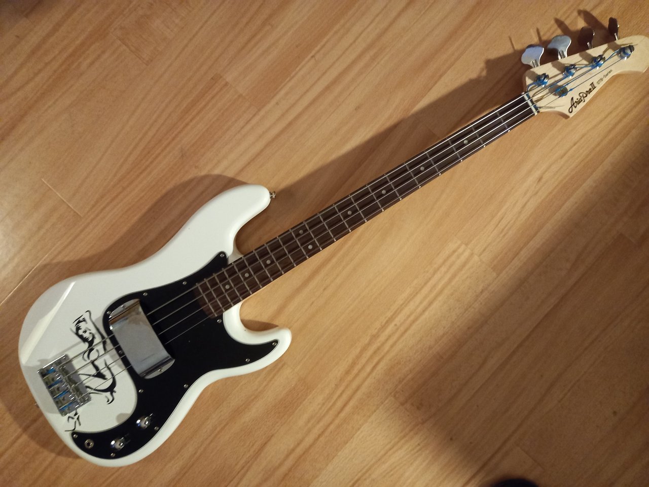

  • #50
Aria proll Prezi-Nachbau aus China, nix dolles aber ich hab ihn gern. Das Bollern des Verstärkers ist mir mit anderen Bässen nicht aufgefallen, zb ein Epi eb3 klang gleichmäßig. Deswegen vermute ich das Problem am Bass

Den hier

  • #52
Der hat doch Split-Coils. Würde es da nicht was bringen, den PU auf der E-Saiten-Seite einfach runterzuschrauben?

  • #53
Habe ich schon. Weiter geht's noch aber dann siehts unüblich aus. Er ist an der E-Saite schon wesentlich weiter unten als die anderen. Ich hab bei der Probe schon mim Schraubenzieher gesessen und nach jedem Lied weiter runtergedreht. Gleiches mit Inbus und Saite nach jedem Lied ne halbe Drehung höher....
