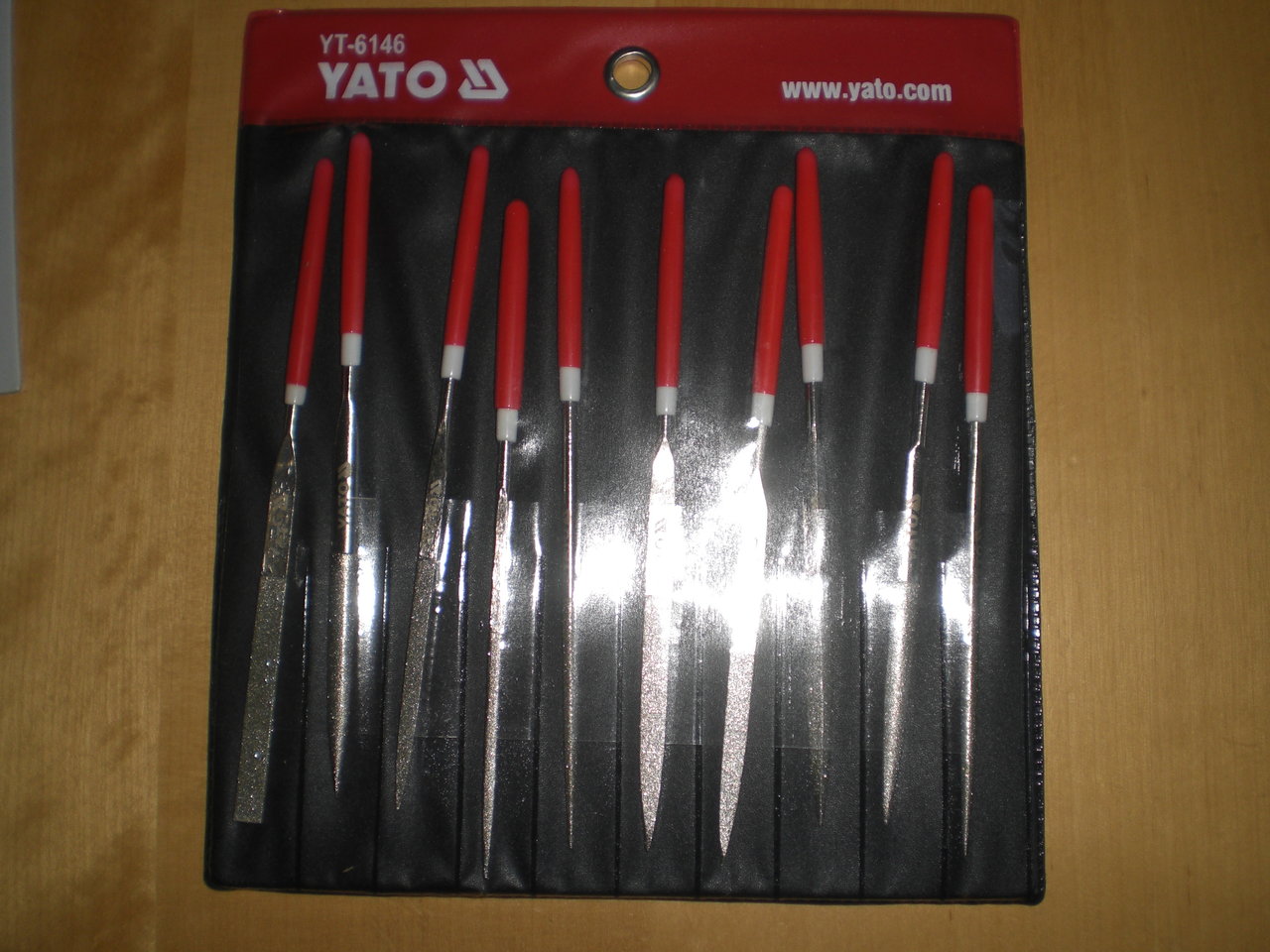

So, nachdem ich ausdrücklich gewinkelte Feilen bestellt hatte, hab ich grad diesen Satz bekommen
und umgehend reklamiert. Zumal die Artikelnr auf der Mappe den gewinkelten Satz bezeichnet...
Ich will dennoch damit den Sattel für die F# Saite auffeilen, um nicht noch länger warten zu müssen.
