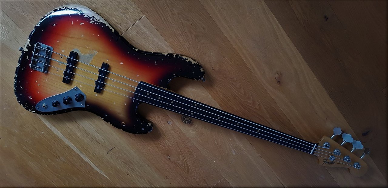

Gleich nochmal meinen Haupt-fretless nachgekerbt!
Reaktionen: hui, bassilisk und Deleted member 79364
  • #26
^^^ Schöner Jazz Bass FL :great:
1-2 mm ist für mich sehr brauchbar. Mein TF war bis auf's Holz runter gefeilt. Das war speziell nach dem Saitenwechsel mit Low Tension La Bellas nicht mehr brauchbar.
Hab' 'ne anständige Bone Nut gesetzt und vorsichtig runter gefeilt. Nun passt es.
Liegen die Saiten auf'm Holz beim Sattel, bedarf es auch mehr mehr Halskrümmung um am 12. Bund noch genug Raum zum Schwingen für die Saiten zu haben.
Reaktionen: jaco1972

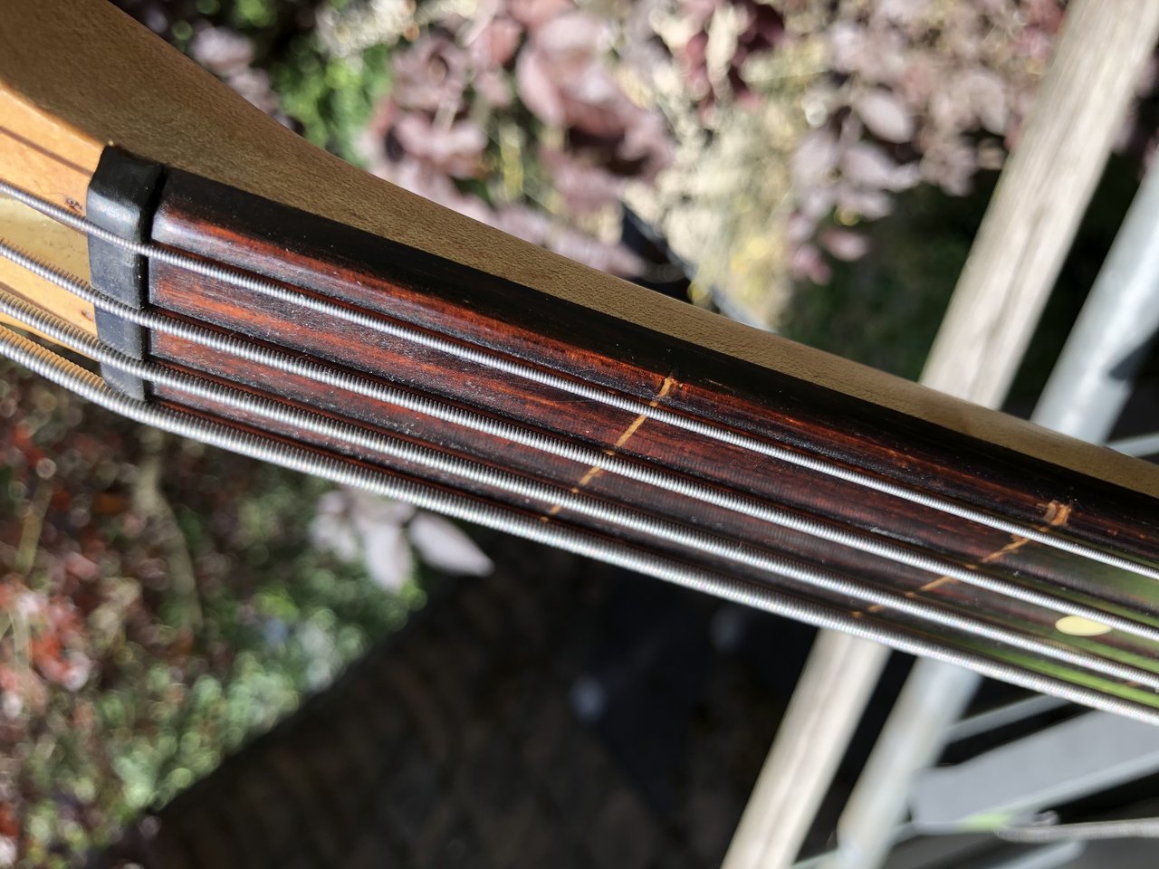

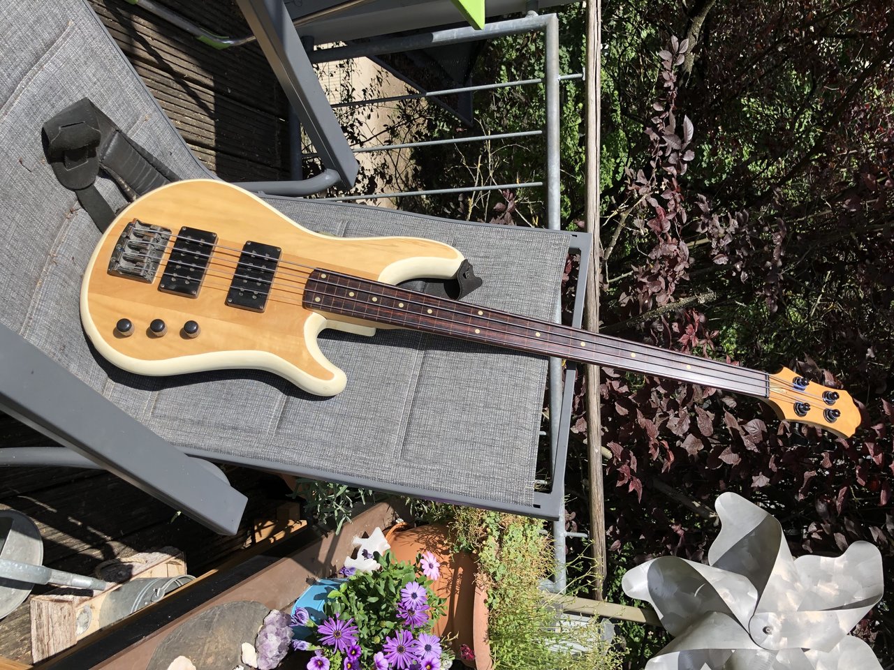

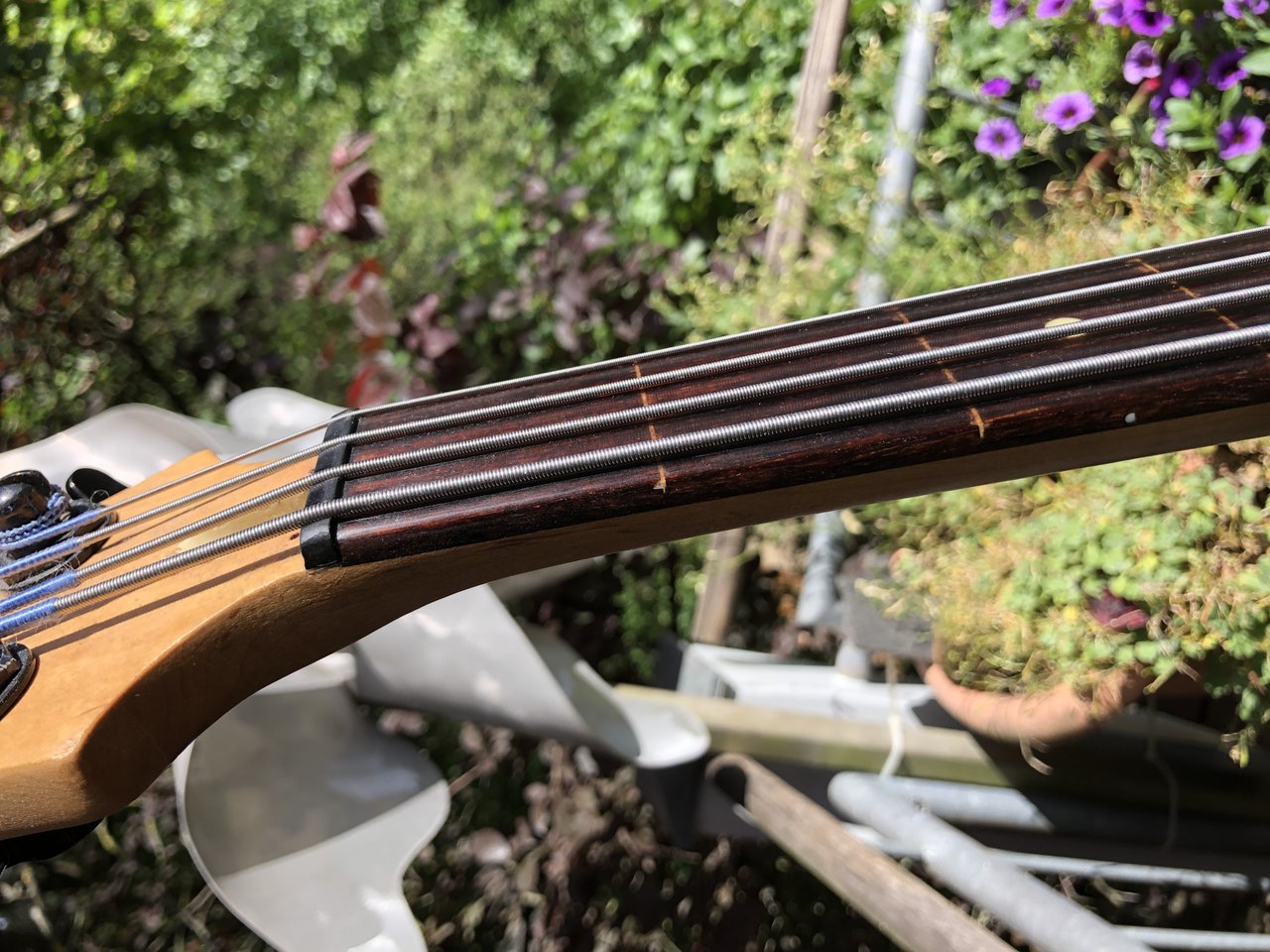

Yepp, hab gerade mal meinen Bastelbass "gemessen" (Ibanez RB850, entgrätet mit ca. 2-3mm Epoxid, gegossen auf Rosewood).
Der Sattel ist auf ca. 0,5 an E (0,6 Furnier passt nicht mehr drunter) abnehmend bis Papierdicke (0,2?) an G. Am 12. Bund 1,5, Hals leicht konkav.
Besaitung 40-100 Steel Rounds. Steels sind wegen des fast glasharten Epoxids kein Problem. Hab mich damals für sehr harte und abriebfeste, aber trotzdem noch einigermaßen flexible Qualität entschieden. Zumal bei über 2mm Stärke viel Reserve zum Abrichten vorhanden ist. Aber das wird wohl nie nötig sein, selbst nach Jahren ist kein Verschleiß erkennbar.
Durch die dicke, harte Oberfläche ist ein glasklarer, schneller Attack beim Slappen da und dabei trotz der flachen Kerben kein Schnarren der Leersaiten. Und durch die rauen Steels ein klares, schnurrendes Mwaah. Ziemlich speziell, im Vergleich zu einem Holzbrett. Singt natürlich nicht ganz so mittig, hat dafür aber obenrum mehr Präsenz.
Reaktionen: hui
