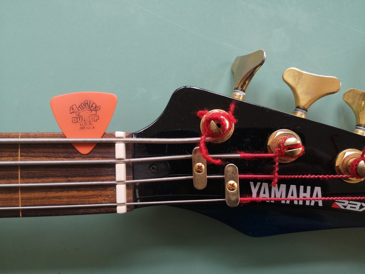

Ein bisschen lässt man frei. Bei meinen Ibanez BTB845 Fretless ist der Sattel so gekerbt, dass die Saiten hauchdünn über dem Griffbrett schweben; auf jeden Fall deutlich unter 1mm...

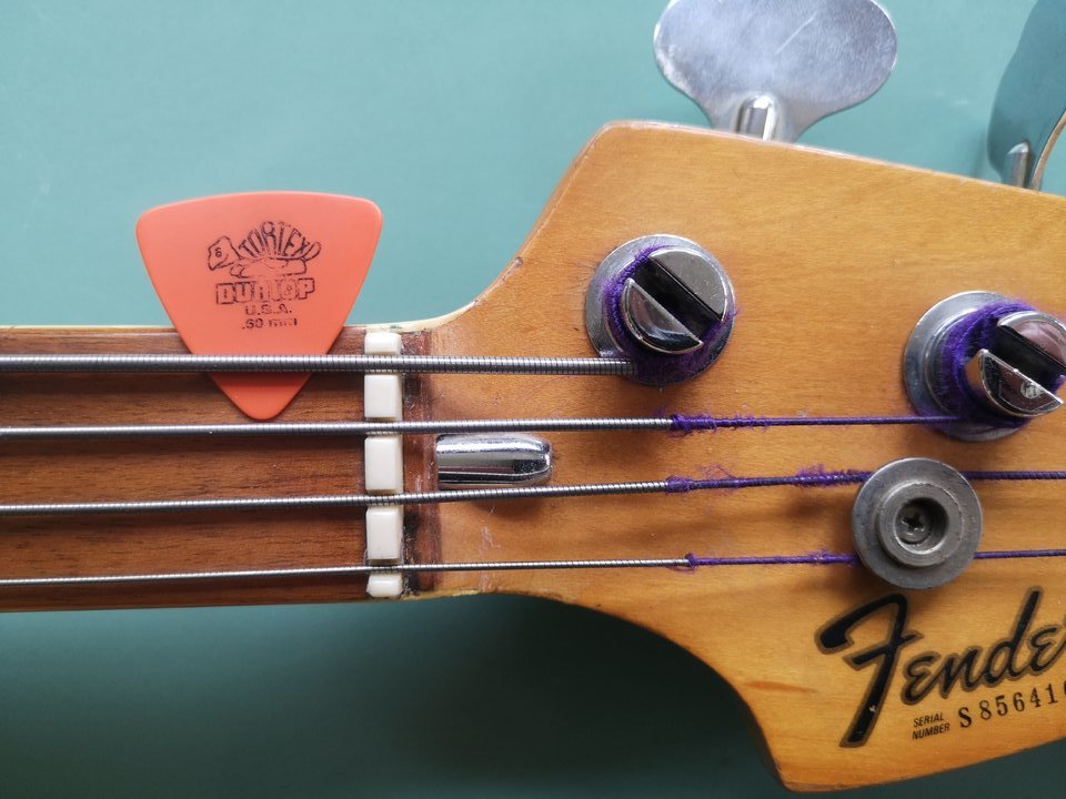

also bei meinem liegen die saiten grade mal so knapp nicht auf dem griffbrett auf. das 0.5 mm plek, sitzt absolut stramm. wahrscheinlich würde sogar ein 0,3mm von der saite gehalten werden. der bass ist super bespielbar und singt auch schön. 2 scheckkarten sind von mir aus gesehen zu viel.

Habe gerade auch noch mal mit einem Plek "getestet"...Dünner als 0.36mm habe ich nicht, aber das sitzt schon seeeeehr spack unter den Saiten...
