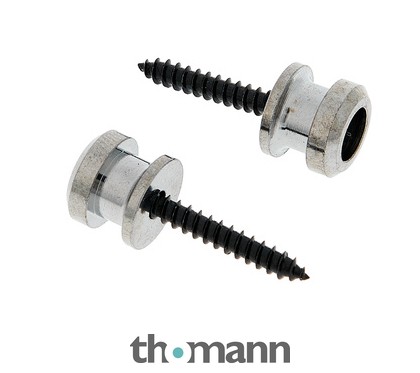

Hi an alle,
ich möchte mir endlich mal Strap Locks zulegen. Problem ist aber, dass ich die (auch) an meinen Sandberg California SUPER LIGHT (!) einbauen/benutzen will.
Da das ein SL ist und dafür das leichte Paulownia benutzt wird, bin ich mir nicht sicher, ob ich als Holz-Laie da einfach den bisherigen Gurtpin rausschrauben kann und den neuen Schaller rein. Also klar können tu ich natürlich, aber hält der neue Schaller dann auch - ist ja doch anscheinend extrem weiches Holz.
Gibt's Erfahrungen damit und speziell mit diesen Sandberg Superlight Bässen?
Die Schaller-Teile dürften mit den Sandberg-Gurtpins kompatibel sein. Zumindest bei meinem TM4 sind sie das.
Ich nutze die S-Locks von Schaller in der neuen sowie der alten Variante.

Wenn du den Gurt mit Straplock auf mehreren deiner Bässe verwenden willst ist die einfachste/kostengünstigste Variante für mich 1x Straplocks kaufen und dann die restlichen Bässe mit dem hier ausstatten (und dabei auch noch die originalen Schrauben problemlos weiterverwenden) --->
Die Schaller S-Locks passen perfekt drauf, vielleicht 1-2mm mehr Spielraum als bei den originalen aber für mich nach wie vor "silent". Den mitgelieferten Pin kannst du ja bei einem anderen Bass einsetzen.
Ach krass. Das ist ja gut. Dann reicht's wenn ich mir (erstmal) einmal die hier bestelle. Dann kann ich den Gurtpin der da sowieso mitgeliefert wird, gleich in meinen Sire V6-5 einschrauben, da ja der schon vorhandene Gurtpin am Sandberg zum Schaller passt und kann meine beiden "Hauptbässe" damit spielen.
Denke, das sollte passen, ja. Wobei ich die mitgelieferten Schrauben von Schaller relativ dick fand. Da ich Sie an einem anderen Bass verwendet habe, an dem die Schraublöcher ausgeleiert waren, war das nicht schlimm, aber sollte man vielleicht wissen. Ansonsten ist die Idee von @Crims0 super. Ich meine genau die Pins habe ich verwendet, um meine Gurte daheim hübsch aufzuhängen. Sprich die passen auch zu den neuen und alten S-Locks (im Gegensatz zu der Variante von Harley Benton).
Reaktionen: Crims0
Hab grad mal geguckt: Der Gurtpin an meinem Sire Marcus Miller V6-5 sieht dicker aus (also der Rand am Pin, der quasi den Widerstand für das andere Stück gibt). Da muss ich wohl die Gurtpinschraube durch die ersetzen, die beim Set mitkommt, wenn ich auf beiden Bässen mit einem Gurt hin und her wechseln will.
Das ist der Unterschied zwischen den Schaller L, M usw... die Dicke der Schrauben
Korrekt, plus der Länge, hier die Daten, entnommen von der offiziellen Schaller Homepage:
size S (3.5 x 18 mm)
size M (4.0 x 22 mm), standard size
size L (4.5 x 27 mm)
Reaktionen: bandchef und CPerschke
  • #14
Wieder was gelernt! Weiß gar nicht, was ich bestellt hatte... :facepalm1:
