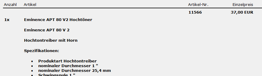

Laut Udo sind die hier verbaut:
https://www.thomann.de/de/eminence_apt80.htm
Ich werde mir die nach meinem Urlaub bestellen und mal versuchen, die selbst einzubauen. Bin gespannt!

Ich würde dort nachfragen ob sie das Diaphragm als Ersatzteil verfügbar haben, so wie hier z.B.
Man kann sich durchaus ein paar Euros sparen, wenn man will, und falls möglich.
Den hatte mir Udo damals (vor einem Jahr) auch empfohlen. Allerdings gabs den im Netz deutlich günstiger, hab damals damals bei hebasound gekauft.

Ok, habe die Hochtöner jetzt bei Thomann bestellt und werde nach meiner Urlaubsrückkehr versuchen, die zu montieren.
Sorry, aber ich habe ja keine Ahnung: Ich mache das von vorne, also Frontgitter abnehmen und Verschraubung des Hochtöners lösen, korrekt? Sind die Kabel verlötet (dann muss ich es jemandem geben, der Löten kann) oder gesteckt?
