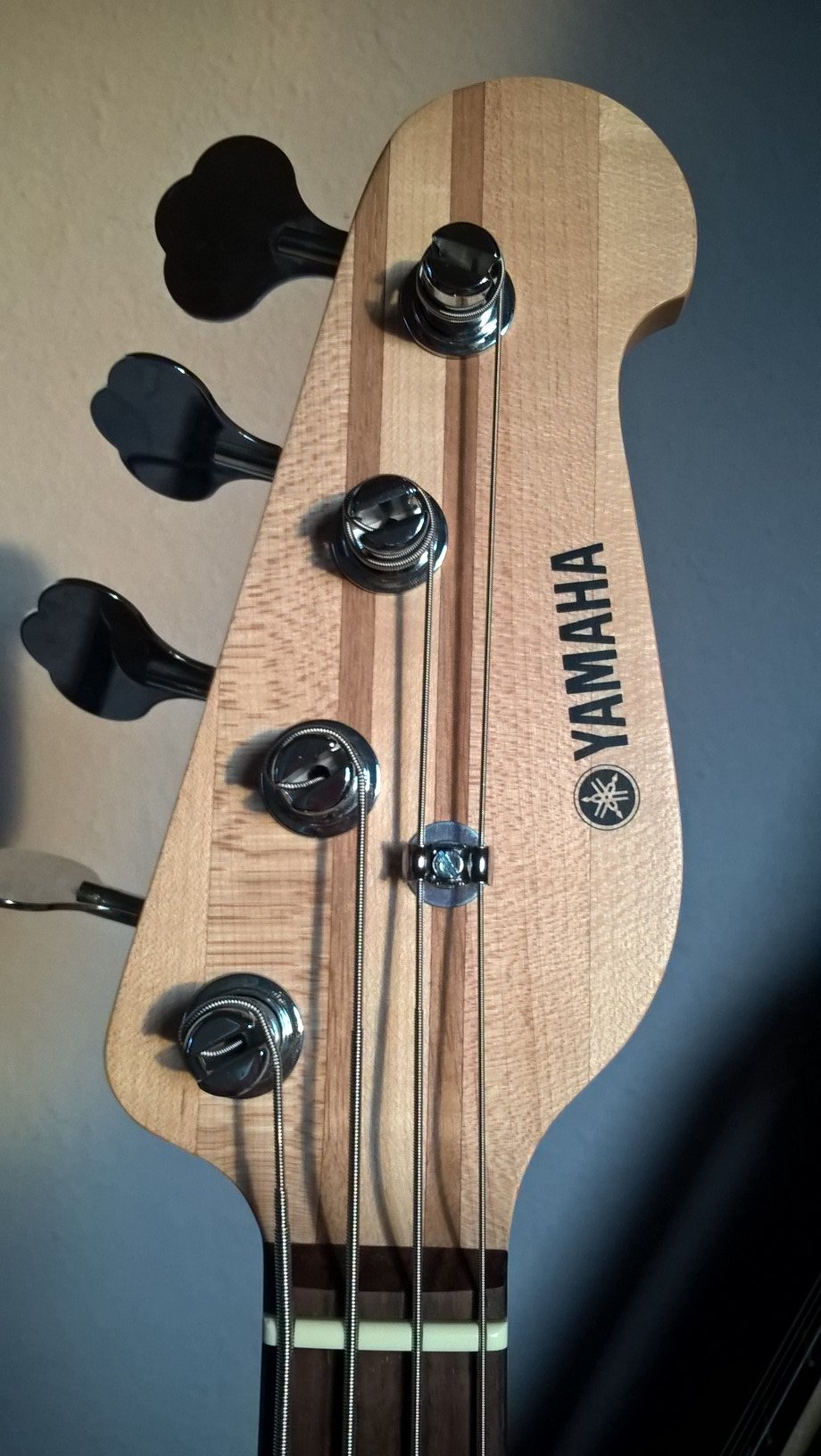

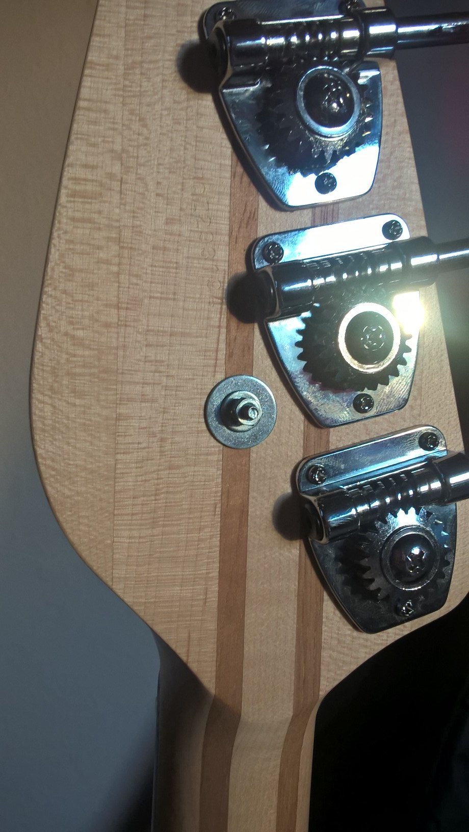

Sooooo sieht das Resultat aus...
Reaktionen: der Franzos und Kong

  • #33
Na also. Fällt nicht auf und hält. ;)
Reaktionen: Smudo

och nö, der arme kleine yamaha, da bist echt brutal ran gegangen. beim nächsten mal vergisst du mal bitte das ding mit der durchgangsschraube und den zahnstochern und kaufst dir einfach einen ordentlichen hartholzdübel. dann bohrste das zerfranste loch wech (aber nicht durch) und klebst soviel von dem dübel ein, wie die tiefe des loches hergibt. wenn das ding fest ist, verschleifst du ein bisschen, bohrst anständig vor und verschraubst mit ner neuen schrabe, die auch lang genug ist. da kann der rest des basses aus pappe sein - dat hält auch ohne dass das gerät von hinten aussieht wie das fahrrad meines großvadders.
  • #36
Die jetzt gewählte Lösung ist eine grobschlächtige Heimwerker-Methode und einem Musikinstrument nicht angemessen. Tom Sofa beschreibt, wie es richtig gewesen wäre.
  • #37
+1. (leider)
Der Schaden könnte aber noch begrenzt werden, wenn der von Tom Sofa vorgeschlagene Hartholzdübel jetzt eben in das bestehende Loch (nach Aufbohren??) eingefügt wird. Wenn der Dübel and der Rückseite der Kopfplatte sauber abgeschnitten (Stechbeitel) verschliffen wird, oder mit farblich passendem Reparaturwachs abgedeckt ist, sieht man das fast nicht mehr.
