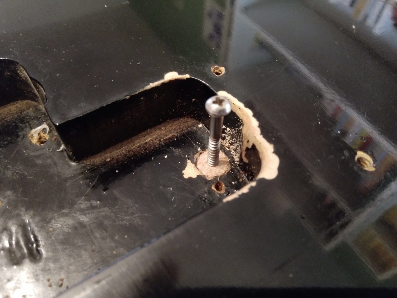

Hab noch vier wunderbar ältliche, aber noch gute Schrauben gefunden, die optisch gut zum Bass passen. Dann flugs einen 2mm Bohrer eingespannt und in den Dübel ein Loch gebohrt:
Da sich die Kappen des originalen Pickups nicht so einfach lösen lassen, ist erstmal ein anderer Pickup rein gekommen. Den habe ich noch in meiner Teilekiste gefunden - ist auch ein älteres Modell und kommt dem DiMarzio DP122 nah.
Jetzt ist der Bass doch wieder einsatzbereit ... und klingt 1a.
