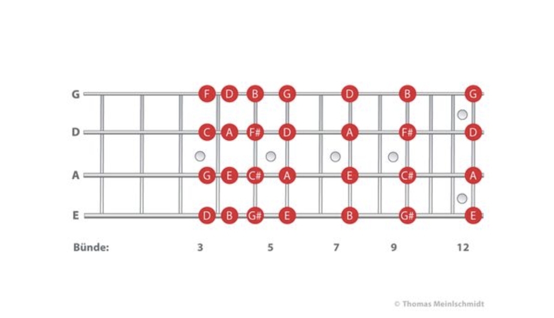

Klingt nach Flageolett. Wenn du z. B. auf der halben Saitenlänge die Saite leicht berührst ohne sie nieder zu drücken, schwingt sie nur zur Hälfte und lässt dadurch den ersten Oberton, d.h. die Oktave erklingen.

Ich nehme an, du dämpfst an den Stellen ab, an denen du Flagoletttöne erzeugst.

Doch. Der Trick ist nämlich dass die Flageoletttöne auch an der Brücke erzeugt werden können.
Abhilfe: die Saite muss an mindestens zwei Punkten gedämpft werden (rechte UND linke Hand).

Naja, oder die Saite wird dicht am Auflagepunkt gedämpft. Heißt links, greifst Du mit 1,2,3 kannst Du mit dem kleinen gut Dämpfen, rechts dämpfen funktioniert besser, wenn man über dem Stegpickup zupft oder noch besser mit dem Handballen wenn man mit Daumen und Fingern zupft.
Hintergrund: natürlich gibts dort auch Flageolets aber die sind immer höher je weiter am Bund oder Steg und empfindlicher daß sie nicht sauber getroffen werden.
