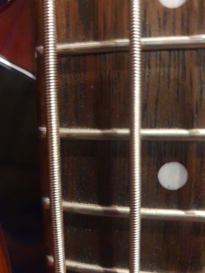

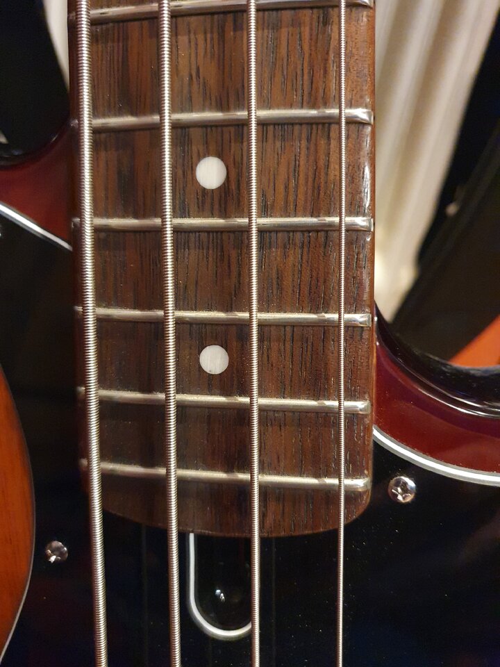

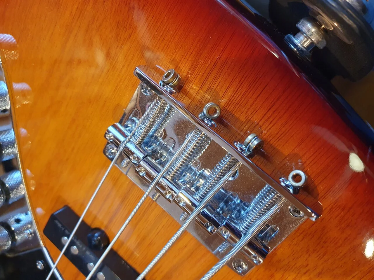

Ja genau - vergleichen geht grad nicht, aber ich hab mal Fotos gemacht - ich hoffe, man sieht genug, Makro gab es irgendwie nicht ....

Ich glaube optisch kann man das nicht festmachen, haptisch schon.
Anhang anzeigen 841162Anhang anzeigen 841163
So sieht das für mich jetzt erstmal nicht ungewöhnlich hoch aus oder so.
Kannst Du mal die Ballends zeigen? Haben die Saiten Umwicklungen? Wenn nicht dann ok, wenn ja, bitte auch mal zeigen, dann kommen wir sicher dahin, welche Saiten das sind.
Vom "Farbton" her, sieht das aus wie Nickel...

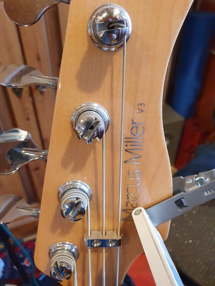

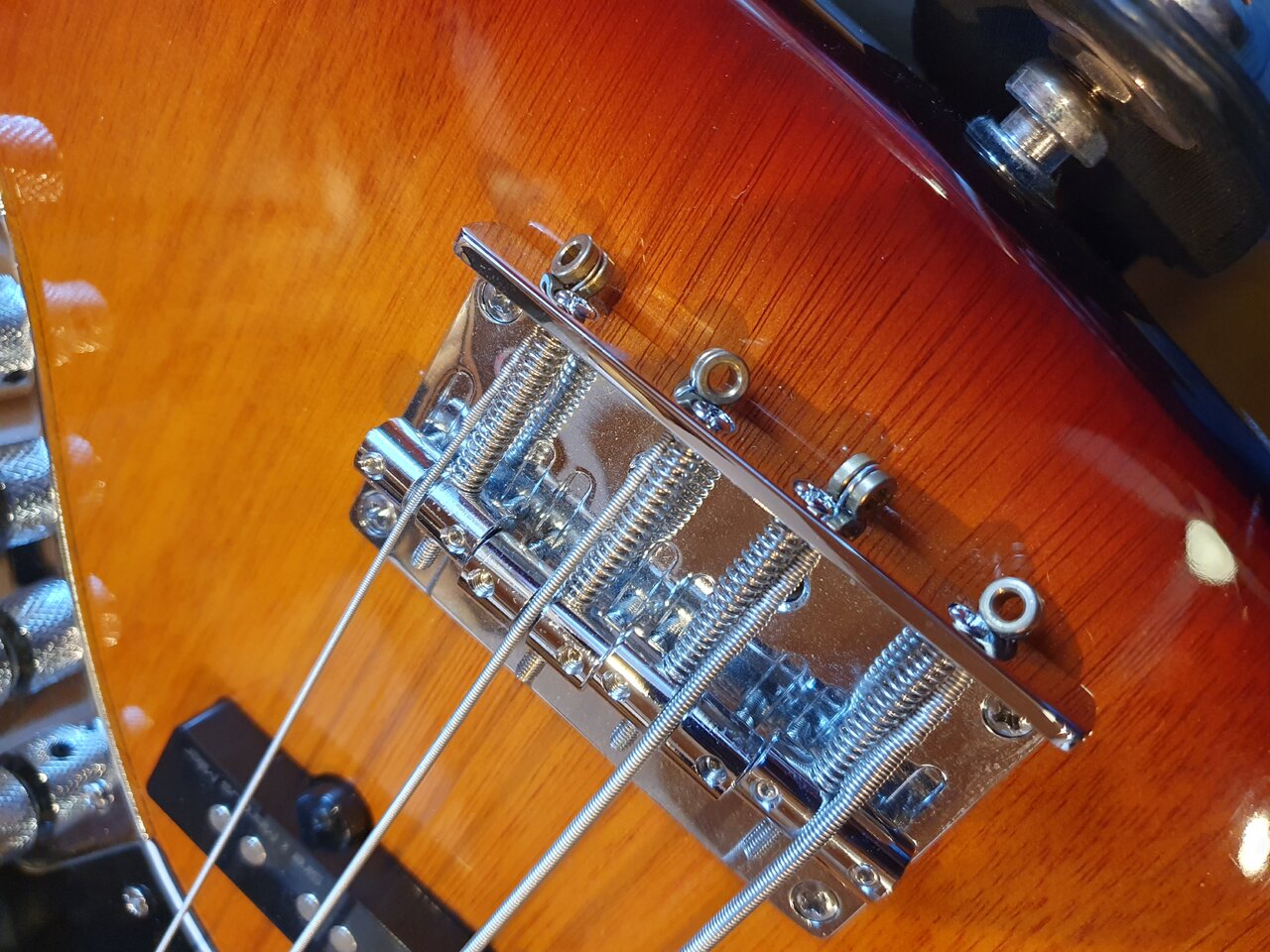

Ich mach morgen mal Bilder von den Ballends. Was ist damit gemeint, ob die Saiten Umwicklungen haben? 🤔

Sieht man da kleine Längsrillen auf den Bundstäbchen? Oder täuscht das?
Wenn da Längsrillen direkt unter den Saiten auf den Bundstäbchen sind drückst du etwas zu fest und auch etwas schlampig.

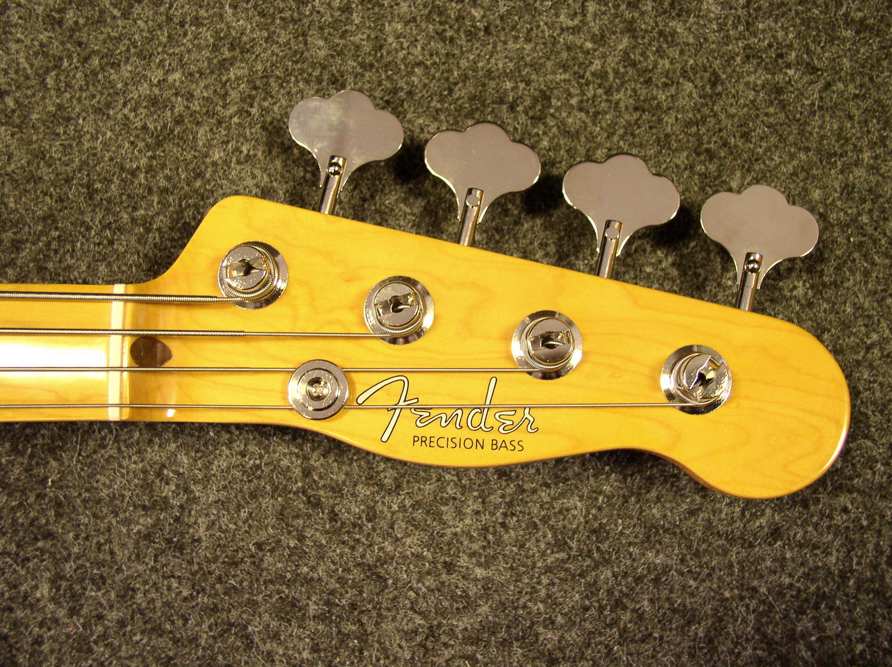

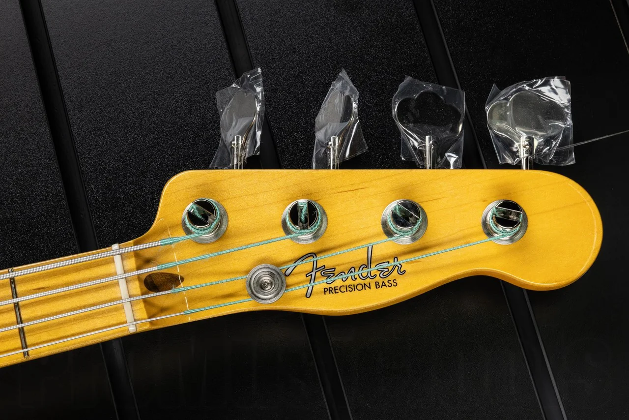

Keine Umwicklungen:
Umwicklungen:
Gemeint ist die Stoffumwicklung der Saiten bei den Ballends und am Headstock (wie auf dem Bild z.B. in grün bei den Fender Flats)
Reaktionen: feierabendbass und TomW
  • #32
so - hier mal die Bilder - ist nichts umwickelt. Ich denke, dass ist bei den höherwertigeren Saiten eher der Fall?
Der Sire ist ja in der unteren Preisrange angesiedelt - da haben die sicher auch eher günstige Saiten drauf? Der hat noch seine Ursprungssaiten drauf. 2 Jahre sind die drauf, aber so viel wurden die nicht gespielt, weil ich auch nicht so regelmäßig zum üben kam.
Ja - ich habe diese Rillen auf dem Foto auch gesehen. Weiß nicht, schlampig würde ich mich jetzt nicht bezeichnen - ich hasse Nebengeräusche (als Anfänger lege ich da Wert auf einen sauberen Ton - es ist anders, wenn ich das gezielt als Stilmittel einsetzen möchte, aber zunächst sollte der saubere Griff im Vordergrund stehen finde ich). Mein Basslehrer sagt manchmal "Du bist aber pingelig". Klar sitzt da nicht immer alles sauber auf den Punkt, wenn ich nach Noten spiele und nicht aufs Griffbrett gucke, dann geht das natürlich auch hier und da in die Grütze - aber das braucht halt einfach auch seine Zeit denke ich. Also eher fehlende Fertigkeiten als Schlampigkeit würde ich sagen. Und beim Sire muss ich ordentlich drauf, sonst kommt die Saite einfach nicht runter - deswegen finde ich das beim Cort ja auch so mega angenehm - das ist echt kein Vergleich. Da kann ich wirklich mit viel leichterer Hand spielen. Vielleicht doch mal die Saitenlage runter - nur momentan mag ich den nicht weg geben, weil ich dann nix mehr zum spielen hab. Vielleicht lass ich mal Elixier Saiten drauf machen - dann ist erst mal Ruh - aber wenn der Cort wieder da ist, werde ich den sicher nicht mehr groß spielen vermute ich - ist jetzt eher so ein Backup geworden - eben auch weil er gegen den Cort so unkomfortabel ist - da macht der Cort einfach mehr Bock und dann greift man eben auch zu diesem Instrument.
Anhang anzeigen 841329Anhang anzeigen 841334
Das sind einfache Werksaiten. Ich weiß nicht genau, was die da bei Sire/Miller draufschmeissen, aber die Asia-Saiten z.B. bei Squier sind auch eher Platzhalter als brauchbar. Dürfte was ähnliches sein. Slinkys sind jedenfalls keine Reibeisen...also werden es die von Bonedo beschrieben Billos sein...
Die Umwicklungen haben nicht mal was mit "höherwertig zu tun" - manche Hersteller machen das, andere nicht ;-)
Was ich in dem Fall machen würde:
1. Einen Backup-Bass sollte jeder haben (du siehst ja jetzt gerade selbst, dass du jetzt aufgeschmissen wärest)
2. Dem Bass einen ordentlichen Saiten-Satz gönnen
3. Das Setup vornehmen (ich bin zu 100% sicher, dass Du auch den SIRE in die Nähe deines Cort bringen kannst, wenn man ihn gescheit einstellt (und dazu müssen die Bünde nicht unbedingt abgerichtet werden) - hier empfiehlt sich das ganze gleich auch mal als Übung zu verstehen und am besten machst du dich da selbst mal ran. Hilfestellung gibt es im Netz oder hier oder vielleicht von einem Bassic-Kollegen in Deiner Nähe)
Dann hättest Du einen guten Hauptbass und einen guten Backup Bass und alles macht wieder Spaß!
