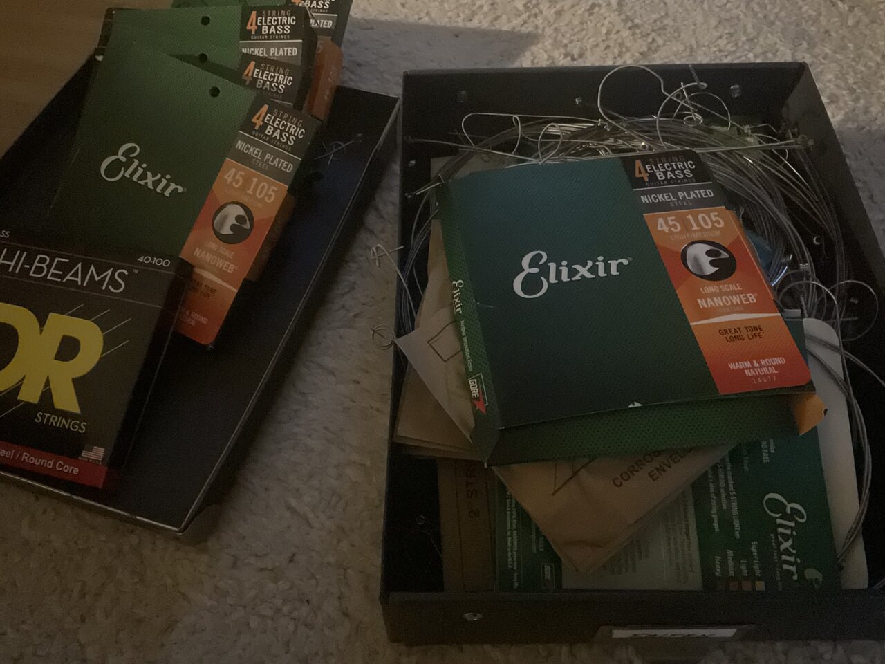

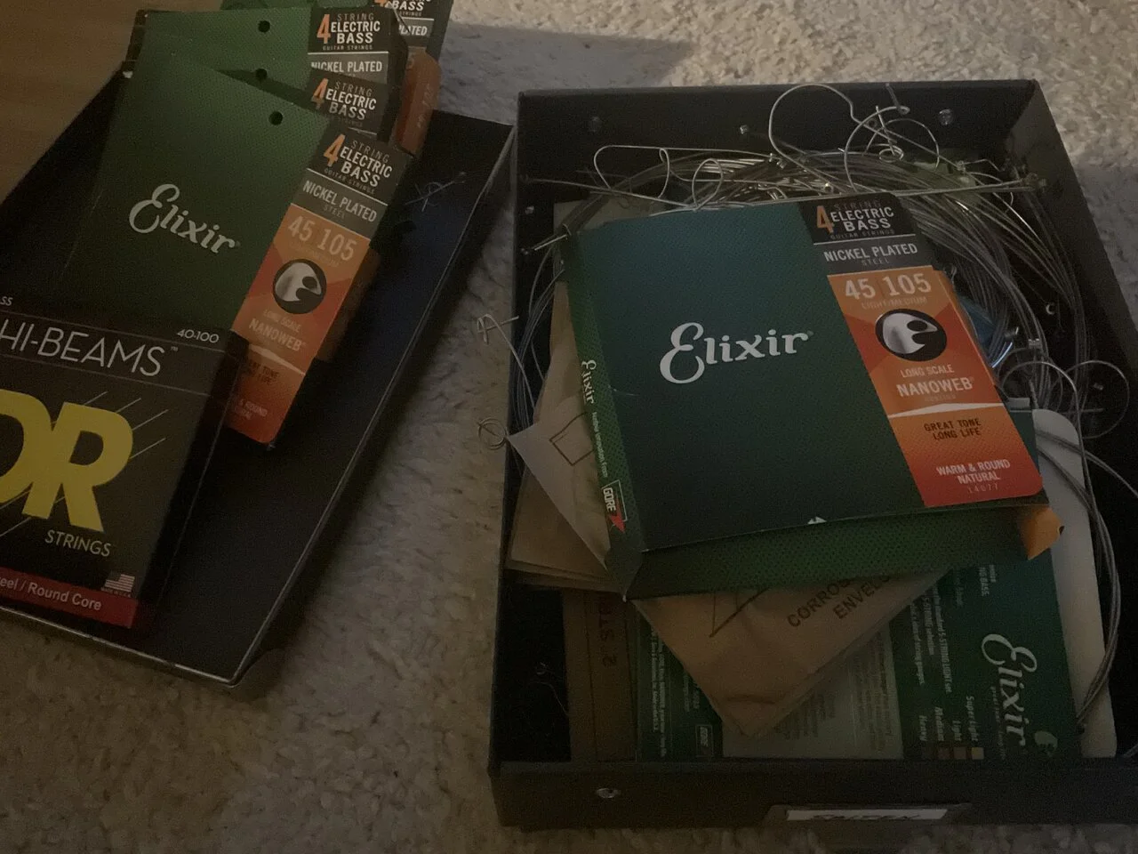

  • #44
Muss das nur auf nächsten Monat verschieben - war schon zu spendabel in diesem (Geburtstags)Monat...😘
Dann mal herzlichen Glückwunsch nachträglich 🍀
Ich möchte niemanden missionieren, aber finde die Elixiere wären gerade in deinem Fall schon einen Versuch wert -
Wenn du magst schicke ich dir einen alten Satz aus meiner Grabbelkiste, du findest doch sicher auch jemand der sie dir aufspannt, oder?
Und geschnippelt (und vorgebogen) wären sie dann auch schon :D

Hier sogar von John himself per Elixir Webseite/Youtube Channel
