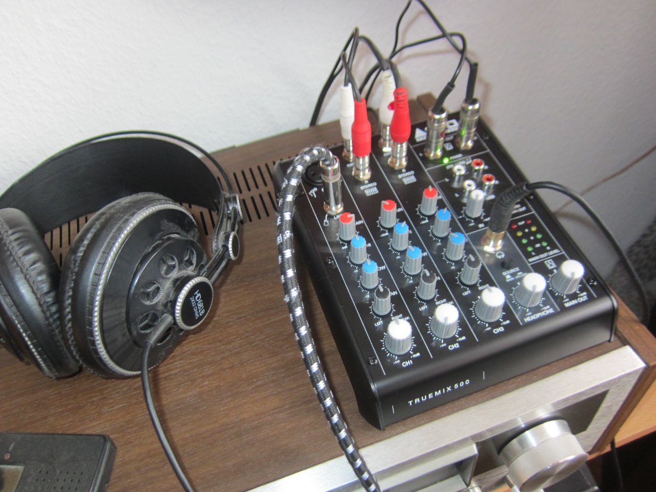

Ich habe mir so was gekauft
Bass rein, ob kabel oder Funk, per Bluetooth Handy als playback und per Kopfhörer raus. Hat auch ein Send/Return.
Den nehme ich auch für kleine Zimmergigs mit.

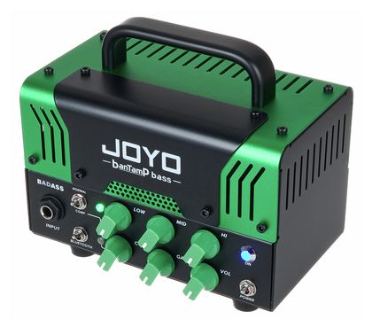

Ich habe mir aus Spass eine Joyo BA-30 geholt. Für next year, im, Park.
Die Bass Gitarre klingt damit erstaunlich gut, Background Track ist soso ... da muss ich noch mal mit nem EQ ran.
Background Track geht über USB oder Bluetooth. Und: es funktioniert auch als simples audio interface.
Dazu ist es wirklich stabil gebaut, kein Plastikteil.
Bin noch hin- & hergerissen, aber ich finde es nicht schlecht.
Wenn ich den Sound des Backgrountracks noch besser hinbekomme, ist es ein no-Brainer: 89€, kaufen!

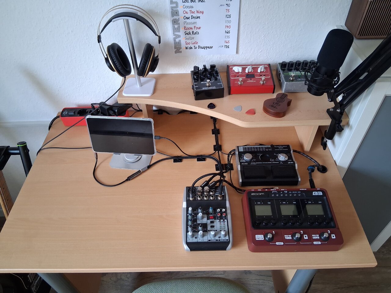

Ich weiß nicht, ob Du schon eine Lösung gefunden hast, aber so siehts bei mir aus:
Mein Signal geht Bass > Zoom B3 > Xenyx > Kopfhörer.
Der Multieffekt imitiert mein Pedalboard und ich kann auch ein bisschen mit Sounds probieren, wenn nötig/gewünscht. Das Xenyx vereint Bass, Tablet (und bei Bedarf ToneWorks für Gitarre) zu einem abmischbaren Signal auf dem Kopfhörer und hat zusätzlich noch USB, wenn ich mal eine schnelle Bassspur aufnehmen möchte.
Alles kein hochpreisiges Equipment, aber zum stillen Üben und die einfache Demozwecke top!
Alles, was qualitativ mehr erfordert, mache ich dann im Proberaum/Studio.
