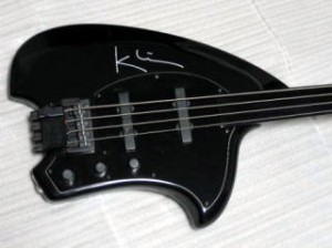

Die linke untere Ecke der Gitarrenversion ist da angelehnt - man bekommt so Ergonomie sowohl für die Konzertgitarrenhaltung als auch für die Ablage des Instruments auf dem rechten Oberschenkel. Bei der Bassversion haben der Klein KX-Bass
und Mottolas Mezzaluna-Bass
Pate gestanden. Und dann durchaus auch die Gary Kramer Turbulence:
