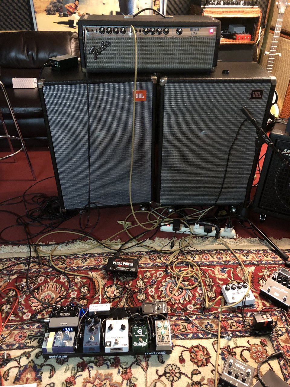

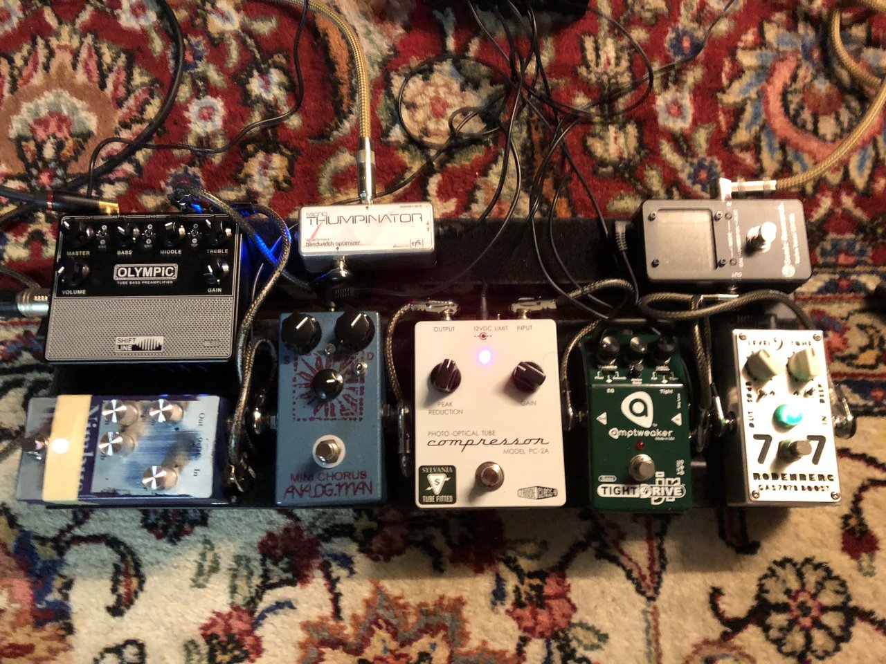

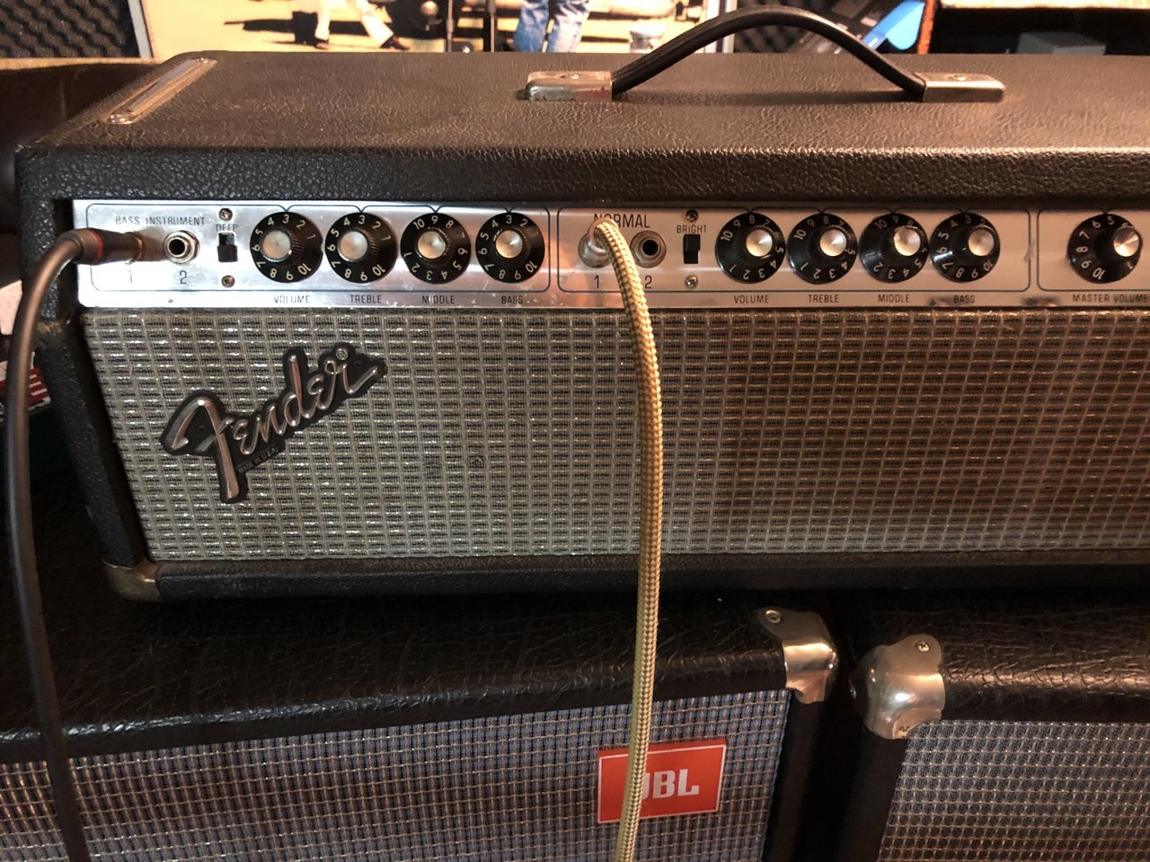

Schon mal anderweitig hier gepostet, aber kein Bild, kein Sankt Petersburger Preamp!
Bei den Fotos hab ich den Olympic zum ersten Mal getestet. Thru in Kanal 2 vom Bassman und Out in Kanal 1. Olympic lief mit voll aufgerissenem Gain.
Später hab ich den Olympic dann auch noch als reinen Preamp zum befeuern meiner auf 100 Watt mono gebrückten Peavey 50/50 Endstufe benutzt! Ein vielseitiger Kerl, der kleine Russe!

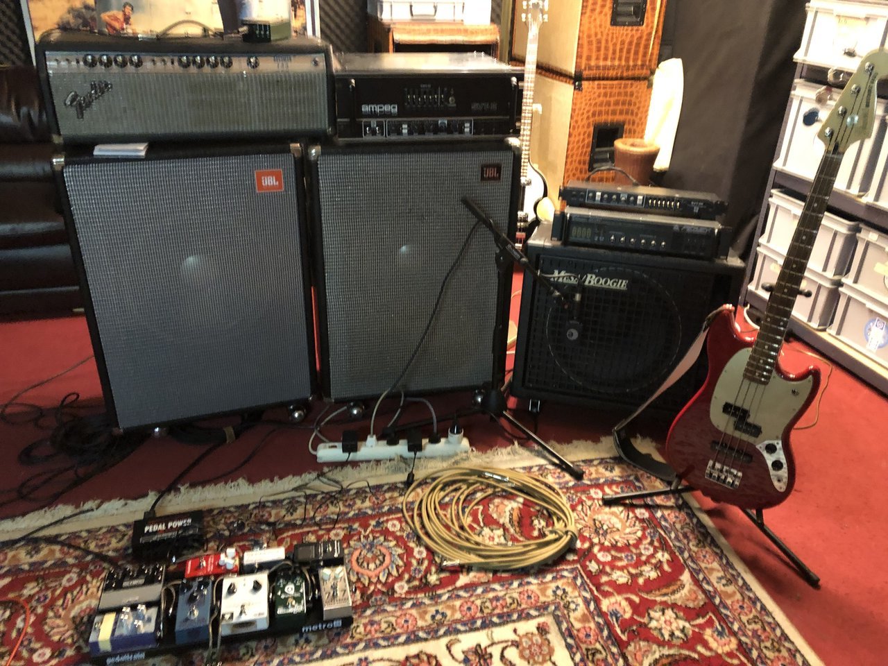

Das war noch ein kleines Gruppenfoto nach dem Aufräumen:
