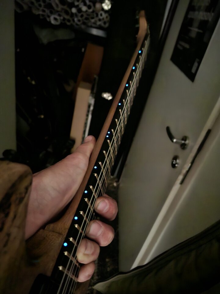

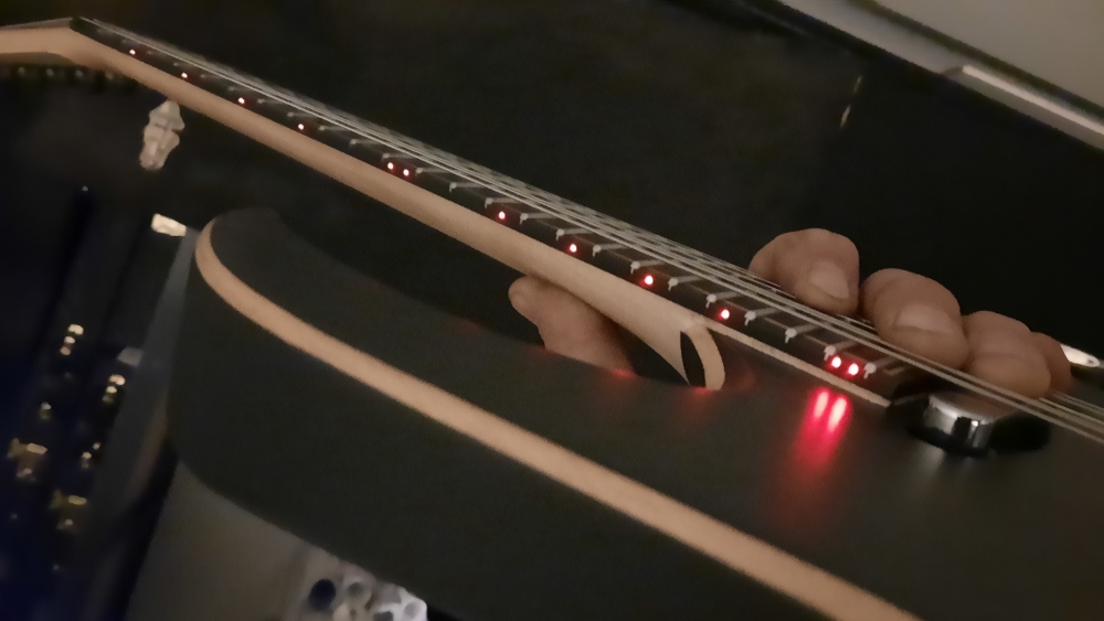

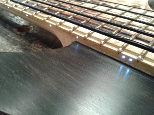

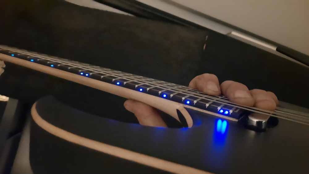

Das ist ein gröberer Umbau. Das Griffbrett muss da runter. Kanäle fräsen usw.
Habe das schon öfters mit Glasfasern gemacht. Jedoch immer nur bei Neubauten. Die LED sitzt im E-Fach und kann leicht getauscht werden.
LEDs die sich im Hals befinden können auch mal kaputt werden die halten nälmlich mittlerweile, (geplante Obsoleszenz?), auch nicht mehr ewig. Dann hast du den Salat.
Jetzt kommt es darauf an wie leicht sich das Griffbrett lösen lässt. Welche Sauerei dabei passiert wenn der Hals lackiert ist muss dann auch noch lackiert werden.
Billigste Lösung ist sicher die aufgeklebte Variante an der Griffbrettflanke oder LumInlaydots DM3mm
Luminlay:
Glasfaser:
LED Umschaltbar auf Rot:
Glasfaser Weiß

  • #28
Luminlay:
Glasfaser:
Glasfaser Weiß
Hast Du zufällig noch ein Bild von der Unterseite eine Griffbretts mit Glasfasern, bevor es aufgeleimt wurde? Oder andersrum, wie führst Du die Fasern und wie verzweigen die? Ich finde das Bild hochinteressant, und auch den Punkt mit der Reparaturfähigkeit finde ich wichtig. Deshalb: sind die Points komplette Stirnflächen der Fasern, die Fasern also eigentlich 1-1,5mm dick, oder Streuscheiben, vor einer dünnen Faser, die sich dann auch in engen Bögen legen lässt und als Bündel angekoppelt werden kann?
