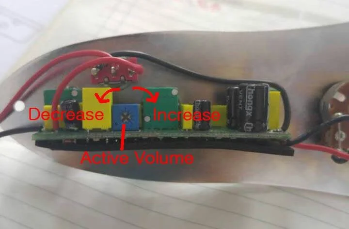

Hatte gestern den Support angeschrieben und gefragt, ob ein Poti für die Lautstärkereglung passiv/aktiv im E-Fach wäre. Hier die Antwort:
Dear Thomas,
Greetings from Sire Guitars!
We thank you for your interest with Sire Guitars. For your question, I will be attaching a picture for you to balance the overall output of the preamp with the passive volume. Please do see picture below:
fetch%3EUID%3E.INBOX%3E19498
It is a trimpot gain control. Please do let me know if you have any other questions about Sire Guitars and again thank you for your support!
Die Antwort kam sehr schnell. Ist auch nicht schlecht.
mmstingray02
mmstingray02
Active
102
ß3.904
Super, danke! Ich hatte ja gestern berichtet, das meiner aktiv leiser ist als passiv, ein anderer genau andersrum, ein dritter beide gleich. Und so sollte es wohl auch sein, wäre auch meine Erwartungshaltung, dass das so eingestellt wird werksseitig, um die Toleranzen der Komponenten auszugleichen. Also dann, Kontroll-Platte abschrauben und trimmen (trimm dich fit, soll ja auch noch gesund sein...):bier:
