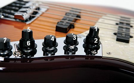

...hmm, überlege auch, aber der "große" EQ macht mir etwas Sorgen, hat jemand ein manual für den Sire V7 gefunden? Oder kann mir Jemand genau sagen, welches Poti für genau was zuständig ist (passiv und aktiv Modus)? Als Hilfe habe ich mal ein Bild angehängt, wäre schön wenn man die Potis anhand
des Bildes mal erläutert. Es soll sich ja um einen sehr komplizierten EQ handeln, hat Jemand ein paar Tips für "standard sounds"-Einstellungen (rock, pop, funk, usw.). Das würde mir beim antesten bestimmt helfen. Gruß

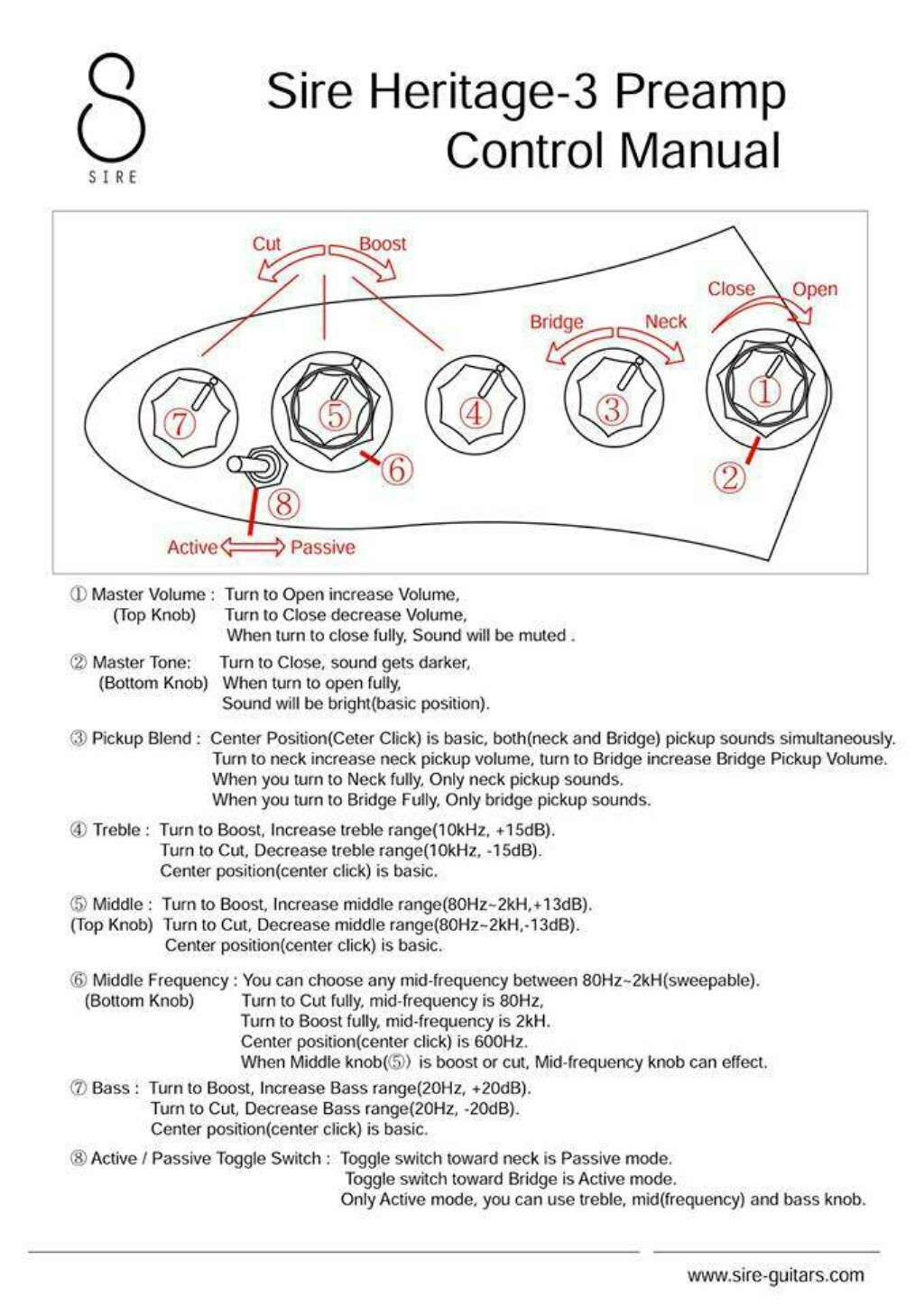

der miller-pre ist doch eigentlich in allen v7 gleich. ein kollege hat denselben wie ich. bei dem war allerdings der pegelunterschied zwischen aktiv/passiv ziemlich stark. dafür gibts aber ein kleines trimpoti zum abgleich auf der platine. oder wurde bei dir eine komplett andere elektronik eingebaut? wie äußert sich denn das problem? aussetzer, verzerrungen, nebengeräusche,...?
Asky
Member
ß2.651
Ah! Es könnte tatsächlich mit dem trimpoti zu tun haben. Als der bass nach der ersten Reparatur wieder kam hatte er auf einmal im aktiv modus gefühlt nur die Hälfte der Lautstärke vom passiv modus.
Wobei er auch in den Höhen was komisch klingt. Nicht mehr so brillant und irgendwie unangenehm. (Ein bisschen so als ob man irgendwo bei 1,2-2 kHz boostet und alles höhere absenkt)

So schlecht ist der MMV7 gar nicht,ich habe einen von 2015 Weiss Swampash der hat nur 4,2 kilo,
sehr angenehm zu tragen,grins,der Preamp ist ziemlich sensibel,vor allem der Bass cut mit plus 20db minus 20db,das ist heftig,aber geht wenn man den Aktiv Modus am Trimpoti zurück nimmt,kann man auch am Bass Regler drehen,grins,ich habe allerdings die Pickups gegen Fender CS64 aus getauscht,
jetzt klingt er richtig gut....
