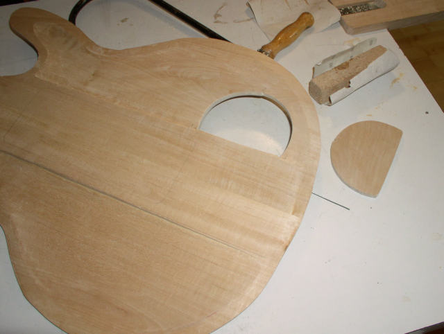

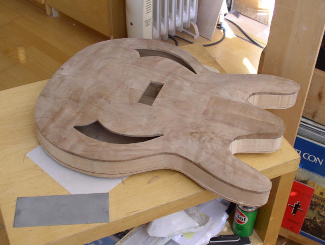

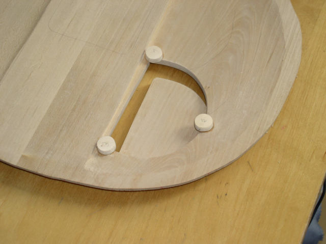

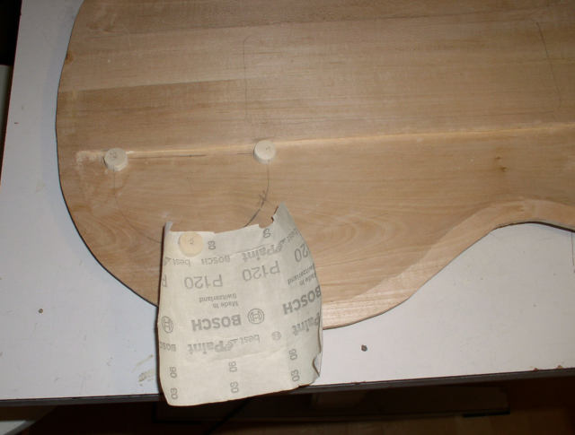

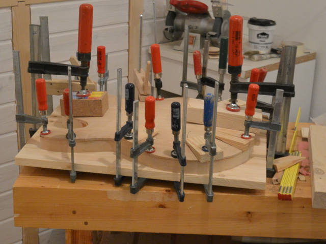

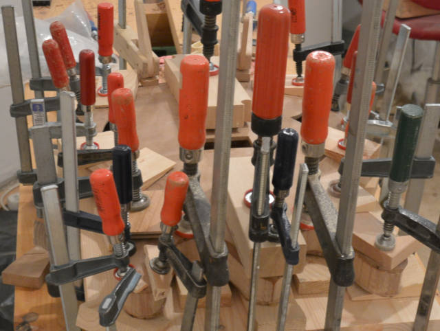

Was? Zwei Jahre lang ging hier nichts weiter? Ok, das Projekt trat ja auch gegenüber etlichem anderen in den Hintergrund. Aber es ging ganz langsam weiter. Zwischendurch durfte ich dei Decke auch mal rettten - die Maserbirne hat so viele innere Spannungen, dass die Leimfuge aufgerissen ist, als ich die Innenwölbung der Decke ausgearbeitet hatte. Also das gemacht, was ich gerade zur Reparatur des Framus-Halses vorgeschlagen hatte: Einleimen einer Füllung. Hat einigermaßen funktioniert (ein Profi hätte das unsichtbar hinbekommen).
Heute habe ich die Zargen plan gehobelt, Boden und Decke ebenfalls. Zusammen wiegen die Teile stolze 1.9 kg (und ich habe auf der Waage gesehen, wie viel ich in letzter zeit zugenommen habe :-( )
Jetzt kann man sich schon etwas besser vorstellen, wie der Korpus einmal aussehen könnte:
Von den Einzelbrücken bin ich übrigens wieder abgekommen - das wird wohl auf einen normalen Archtop-Saitenhalter mit einer schräg stehenden Archtop-Brcke hinauslaufen.

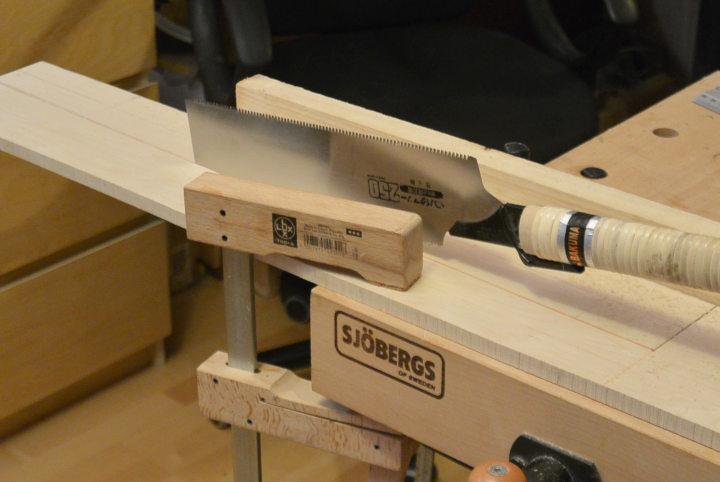

@beate, wie bekommst Du es eigentlich nachher hin, Multiscale-Bünde millimetergenau ins Griffbrett einzusetzen? Hast Du dafür auch spezielle Maschinen?
  • #45
Sorgfältig anzeichnen und mit der Bundsäge aussägen.

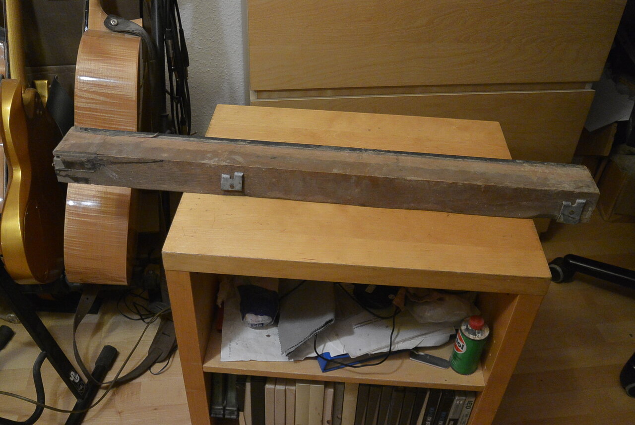

Egal ... so ganz langsam geht es immer wieder weiter ... endlich habe ich mit dem Hals angefangen.
Noch in 2020 habe ich mir ein Stück Fensterrahmen aus Meranti vorgeknöpft.
Und ein Stück Hainbucke als Versteifung und als Griffbrett (Hainbuche gehört zu den einheimischen Hölzern mit der größten Steifigkeit):
Und nach vielem Hin- und Herüberlegen und ein paar fehlgeschlagenen Experimenten mit metallenen Aussteifungen wird es ein Hals nur aus Holz. Ohne Trussrod. Steif, weil dick. Also ähnlich wie bei der V.
Falls es wider erwarten nicht halten sollte, kann ich ja immer noch das Griffbrett wieder lösen und einen TR einbauen. Oder einen CFK-Stab.

Aktuell habe ich den Halsrohling und das Griffbrett verleimt --- natürlich mit einem doofen Fehler ... Mittenversatz, häßlich, wird aber funktionell nicht schaden --- und bin am Sägen der Bünde:
