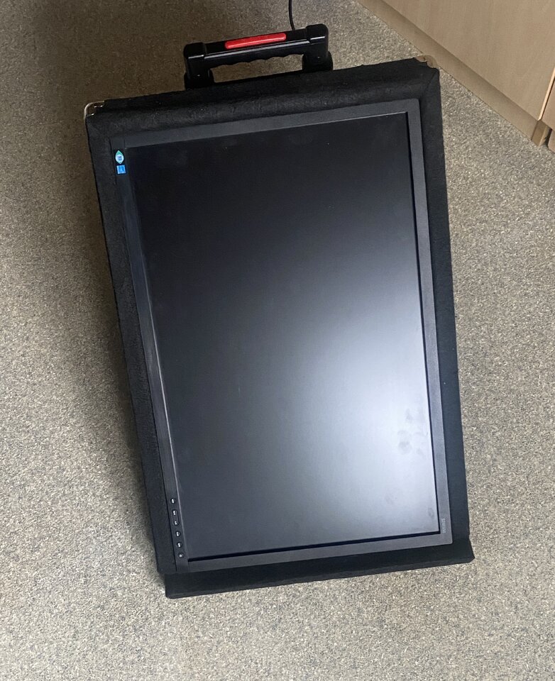

Zum Background: ich habe aus einem alten Monitor einen Prompter gebaut. Holzkiste für das Teil gebaut, mit Filz bezogen, sieht jetzt optisch ein wenig aus wie eine Monitorbox (hätte man noch schöner machen können, aber wir sind zufrieden und das Ding erfüllt soweit seinen Zweck).
Die Texte kommen via iPad (Keynote-Präsentation) auf den Bildschirm. Das Problem mit dem Querformat hab ich umgangen, in dem ich die Texte in Word schreibe und dann als PDF in eine Keynote-Präsentation lege und dort um 90° drehe - soweit so gut.
Fürs umschalten nutzen wir einen einfacher Page-Turner mit Bluetooth. Also so ein relativ simples aber eigentlich robustes Ding von Lekato mit gescheiten Stomp-Drückern - funktioniert auch meist reibungslos, aber eben nicht immer. Beim ersten Gig mit Prompter hat das Ding wunderbar mitgemacht aber in den letzten Proben gab es immer wieder Probleme. Es scheint, als würden die Effektgeräte/Bodentreter, die in der Nähe logischerweise auch vertreten sind, die Bluetooth Verbindung kappen und das Ding verweigert dann seinen Dienst.
Wie löst Ihr das? Mit der Hand wechseln während des Spielens ist keine Option. Ja, bei einigen Songs könnte der Sänger das natürlich machen, aber dafür müsste es über sein Pad laufen - und die Pads (also meins und seins synchronisieren, damit wir beide das gleiche sehen geht ja wohl auch nicht), dort hat er aber noch zusätzliche Notizen/Infos, die er braucht und bei einigen Songs spielt auch er Gitarre, so dass wir schon den Fußschalter benötigen.
Gibt es eventuell "kabelgebundene" Page-Turner, die man an das iPad anschließen kann?

Ich hatte mit nem Irig Blueturn noch keine Probleme, aber das kostet auch mal locker das 3fache.

Mit dem Airturn Ped hatte ich auch noch nie Probleme in Kombination mit dem iPad, dass ein Kontakt abgebrochen wäre.
Früher mit einem alten Samsung Tablet schon mal.

Ich hatte das Problem auch mit meinem Billigst-Umschalter am Aldi-Tablet 🙈
Lösung: Ich habe die Dinger per USB verbunden - läuft. 👍🏾

Der USB Anschluss ist aber doch nur das Ladekabel? Oder ist das Ding dann auch via USB verbunden? Wenn dem so wäre, würde ich das mal testen…

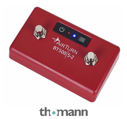

Ach ja, was ich noch vergessen habe: Für die Android Tablets verwende ich - und unser einer Gitarrist übrigens auch - zum Umschalten das Airturn:
Es gab bei uns beiden noch nie Probleme.
Ich hatte früher mal das Firefly. Das hatte gleich nen Wackler an der USB Buchse... blöd...

Ich schaue dann mal, dass ich ein entsprechend langes Kabel finde was auch noch die richtigen Anschlüsse hat und hoffe, dass das iPad dann den Page Turner über USB auch erkennt
Genau darauf zielte ja meine Frage ab: gibt es kabelgebundene Pageturner für das iPad?
