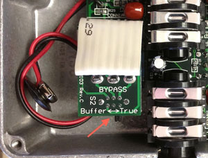

Aus heiterem Himmel fängt mein EHX Soul Food plötzlich an zu knallen, wenn man es einschaltet. Ich habe nichts an der Verkabelung oder Stromversorgung geändert, ein Schaden durch Transport kann auch ausgeschlossen werden.
Woran kann das denn liegen? Gibt's da einen einigermaßen unkomplizierten Workaround? Reklamation bei Thomann könnte schwierig werden, da es nicht über meinen Account bestellt wurde.

Schraub die Kiste auf und stell den kleinen Schalter von "True" auf "Buffer". Dann knackt es nicht mehr beim Schalten.
