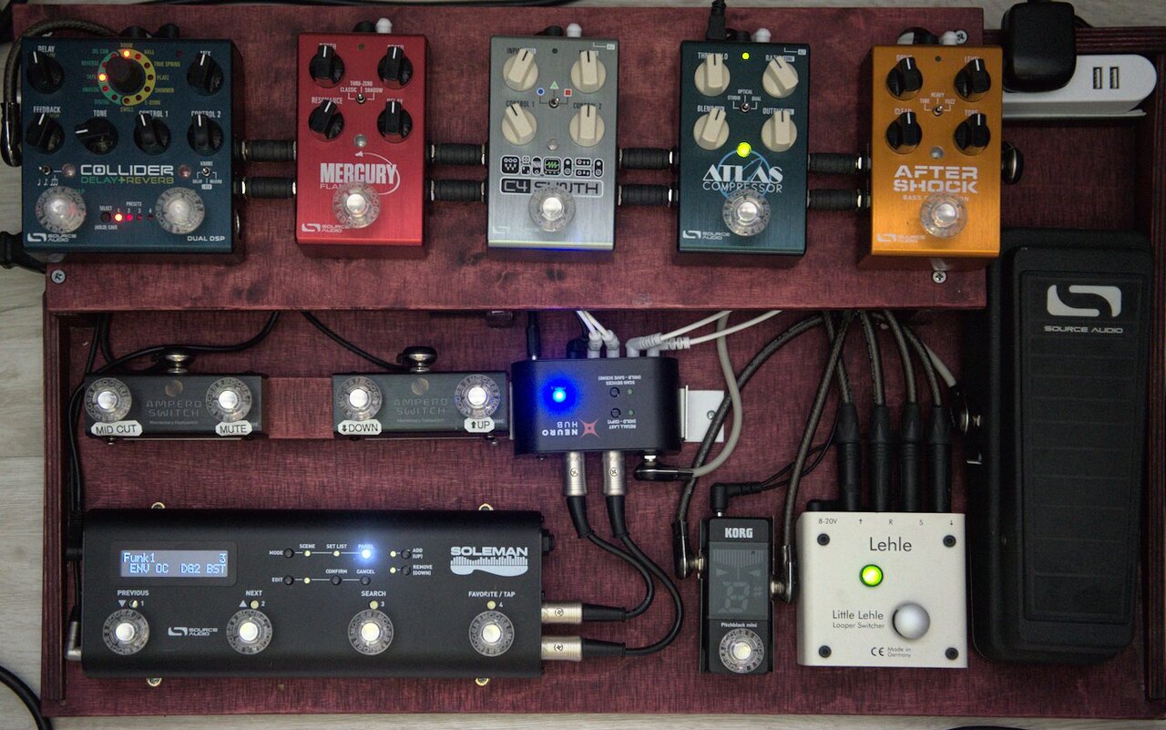

Zuerst mal zum Aufbau:
An erster Stelle kommt ein Korg Blackpitch mini gefolgt von einem Little Lehle der das Signal durch die Effekte schicken oder direkt zum Amp schicken kann, so hat man immer einen Bypass ohne was an den Effekten zu verstellen.
Danach geht es mit SA After Shock, Atlas, C4, Mercury und Collider weiter. Gesteuert wird das ganze mittels Neuro Hub, Soleman MIDI Pedal und einem Expression Pedal. Um in die Panels (dazu später mehr) vier Effektumschalter zu legen, habe ich am Soleman noch ein Ampero Switch angeschlossen, damit ich durch die Panels switchen kann.
Das Pedalboard habe ich aus Multiplex gebaut, die Stromversorgung läuft über ein Harley Benton PowerPlant ISO-2 Pro. Ein Foto vom Pedalboard kommt später.

Das Pedalboard - der linke Ampero Switch ist für den Epifani Amp und hat an der Seite eine extra Buchse.

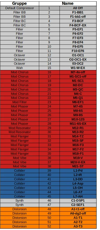

Der für mich lehrreichste und schnellste Weg Scenes zu erstellen war, mich durch die Userscenes durch zu probieren und vielversprechende zu tweaken und danach mit der Erstellung von kompletten Eigenkreationen zu beginnen. Bei komplexen Pedalen wie dem C4 macht man am besten erst mal einfache Effekte und deaktiviert alles Weitere (Beispielweise ein Envelope Filter oder ein Octaver oder Synth mit einem Oszilator…) danach kann man Elemente kombinieren. Man darf am Anfang nicht ungeduldig werden. Und für die Synth Abteilung sollte man die Funktionsweise eines Synthesizers grundsätzlich kennen. Gleiches gilt für Kompressor und Modulationseffekte. Der After Shock ist da am einfachsten.
Die Scenes speichere ich dann mit einer für mich logischen Nomenklatur in die Benutzer Cloud, von der kann man später schnell die Einstellungen in den Neuro Hub kopieren und hat ein Backup.
Parallel dazu erstelle ich eine Tabelle mit den Scenes die die einzelnen Pedale in Gruppen und darin thematische Untergruppen gliedert (Bspw. A-01-TubeSaturation, A-02-Fuzz…unter After Shock – den C4 könnte man in Untergruppen Octaver,Filter,Synth unterteilen). Wichtig ist es entweder erst die komplette Tabelle zu erstellen oder zwischen den Gruppen Platz zu lassen, da ein späteres Verschieben sehr aufwendig ist (man muss alle Scenes hinter der Einzufügenden einzeln verschieben) und ein Dahinterpacken die Übersichtlichkeit kaputt macht.
Alle Pedale in einer Scene machen als Startpunkt für ein Panel Sinn (siehe Panel) , mehrere kann man auch verwenden, ich habe mich bislang dagegen entschieden.
Ausschnitt aus meiner Scenes Tabelle in der dritten Spalte ist der Name für den Neuro Hub, die off Effekte sind deaktiviert gespeichert, damit ich sie für die Startscenes der Panels verwenden kann. EX am Schluss bedeutet, das Expression Pedal wird zur Steuerung von Parametern verwendet.

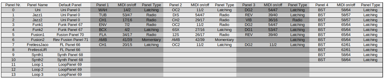

Bei der Panelplanung habe ich gleich die MIDI Befehle für den Soleman dazu geschrieben, dann muss man später nicht mehr nachdenken und kann sie einfach abschreiben. Man könnte sie sich auch per Formel automatisch ausgeben lassen, das fiel mir aber zu spät ein, darum habe ich es händisch eingetragen.
Die noch nicht fertig gestellte Panelliste mit passenden MIDI Werten und Paneltyp. Default Panel ist das Ausgangspanel, das per Startmacro beim Panelwechsel aktiviert wird. Die Startpanels sind auch als Scenes gespeichert und werden am einfachsten aus den Einzelpedal Scenes zusammengebaut.
Panal 4 hat eine Boostfunktion für Soli, dafür habe ich jeder Atlas Scene eine BST Variante erstellt, die ein bisschen mehr Output liefert. Man wechselt zwischen beiden hin und her.
