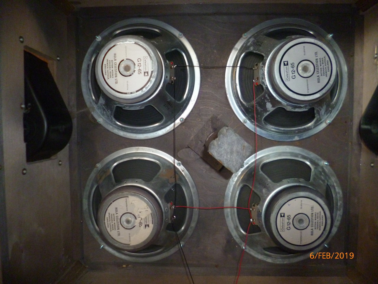

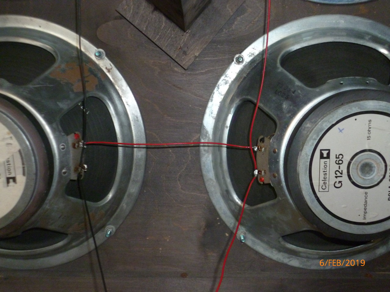

So, liebe Gemeinde, nun habe ich die AT-Speaker in das gehäuse eingebaut.
Da ich technisch nicht der König bin, bitte ich um eure Meinung, ob das so ok ist. Selbstverständlich habe ich die Box schon am Amp gehabt und (leise, wg. Mietskaserne) drüber gespielt. Es funktioniert alles wie es soll, jeder Speaker einzeln und insgesamt. Ohne Störgeräusche.
Einen kleinen Lötfehler habe ich begangen, und zwar habe ich das Verbindungskabel oben links nach unten links an die gleiche Zunge wie den Anschluss an die Spule gesetzt. (Zu erkennen im Bild links.) Ist das schlimm?
Außerdem bin ich mir nicht sicher, wieviel Ohm die Box nun insgesamt hat. Ich habe die Original-Drähte verwendet wie sie waren. Jeder einzelne Speaker hat 15 Ohm. Wenn ich das richtig interpretiere, sind die Boxen oben und unten jeweils parallel verdrahtet und dann seriell. Das müsste auf 15 Ohm hinauslaufen, oder? :confused:

Sieht doch erstmal gut aus.
Ich würde das jetz auch alles nicht überproblematisieren. Rob Wright von Nomeansno hat immer über Marshall* Gitarrenboxen Bass gespielt. Und es ging. Und laut.
Impendanz kann ich den Dingern nicht ansehen, aber 15 Ohm klingt plausibel.

Wieso hast du das nicht komplett parallel verdrahtet? Wären dann etwas unter 4 Ohm. Das kann also quasi jeder Amp.
  • #55
Für mich war es einfacher, die vorhandenen Kabel weiter zu nutzen. Ich war mir mit der Gesamtimpedanz auch nicht so sicher... :-/.
Wie müsste die Verdrahtung denn aussehen, um auf 4 Öhm zu kommen?
Und gibt es eine Empfehlung hinsichtlich der Kabelstärke, also welcher Durchmesser?
Wäre es möglich, Kabelschuhe zu verwenden? Oder ist das eher nicht empfehlenswert?

Ich nehme immer Standard HiFi Boxenkabel von dem ich immer ein paar Abschnitte liegen habe. Das hat 1 oder 1,5qmm. Langt beides. Die zweiadrigen Kabel haben bei Parallelschaltung den Vorteil, dass immer nur eine Leitung von Speaker zu Speaker geht. Finde ich übersichtlicher und minimiert potenzielle Rappelgefahr.
Reaktionen: f_luxus
  • #59
Das verstehe ich nicht. Das ist bei einem einadrigen Kabel doch auch der Fal, oder nicht? :nix:
  • #60
Naja es kommt drauf an wie du verkabelst. Du kannst bei parallel entweder von jedem Speaker einzeln zur Buchse gehen, d.h. alle plus an plus und alle minus an minus. Oder du gehst von der Buchse mit einem zweiadrigen (plus und minus) an den ersten Speaker. Dann vom ersten an den zweiten etc. Ist aufgeräumter weil du nicht mit je 4 Leitungen sternförmig durchs Gehäuse musst.
Edit: 2 Leitungen pro Speaker brauchst du aber immer. Nur bei seriell reicht eins weil du jeweils den plus eines mit dem minus des nächsten Speakers verbindest.
