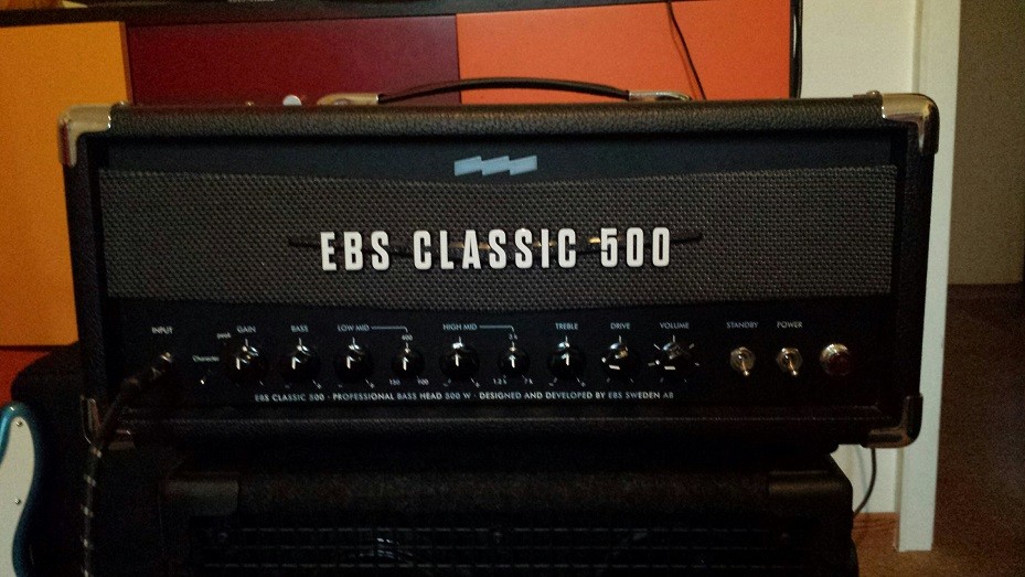

Allerdings ist das Geräusch kein Knistern, sondern ein relativ lautes Dauerrauschen, ein wind-artiges Zischen .... sobald ich das Boxenkabel ziehe, ist es weg … kann also schon mit den Speakonbuchsen zusammenhängen - und deshalb hatte Mats von EBS auch das hinter den Buchsen angebrachte Relais ins Spiel gebracht …

Weil es ärgerlich ist, wenn man in Internet-Foren Fragen findet, die nie beantwortet worden sind - hier mein Resultat ;-)
Leider habe ich im Raum München keine Werkstatt gefunden, die sich der Sache annehmen wollte ... die Auskünfte lauteten "Wir machen nur Röhren-Amps" oder "Kostet 300 bis 500 Euro" ... ich habe den Verstärker deshalb einem befreundeten Radio/TV-Meister gegeben, der früher eine eigene Firma hatte, jetzt aber in einer anderen Branche tätig ist ... und der hatte während des Corona-Lockdowns samt Kurzarbeit Zeit und Lust zum Bassteln :-)
Das Ergebnis seiner Messungen anhand des Schaltplans lautete tatsächlich, dass ein Relais hinter den Speakon-Eingängen kaputt ist ... außerdem lag noch irgendwas "auf Masse" oder so .... die Schwierigkeit war, ein passendes Ersatzteil zu finden, denn der Messwert des Relais ist vergleichsweise hoch und es ist mit seinem Gehäuse vergossen ...
Über ein paar Umwege hat das dann doch geklappt, das Teil wurde eingebaut, ein paar Lötstellen nachgepflegt und der Verstärker innen gereinigt ... Bandtest steht noch aus, aber momentan rauscht nix mehr!
