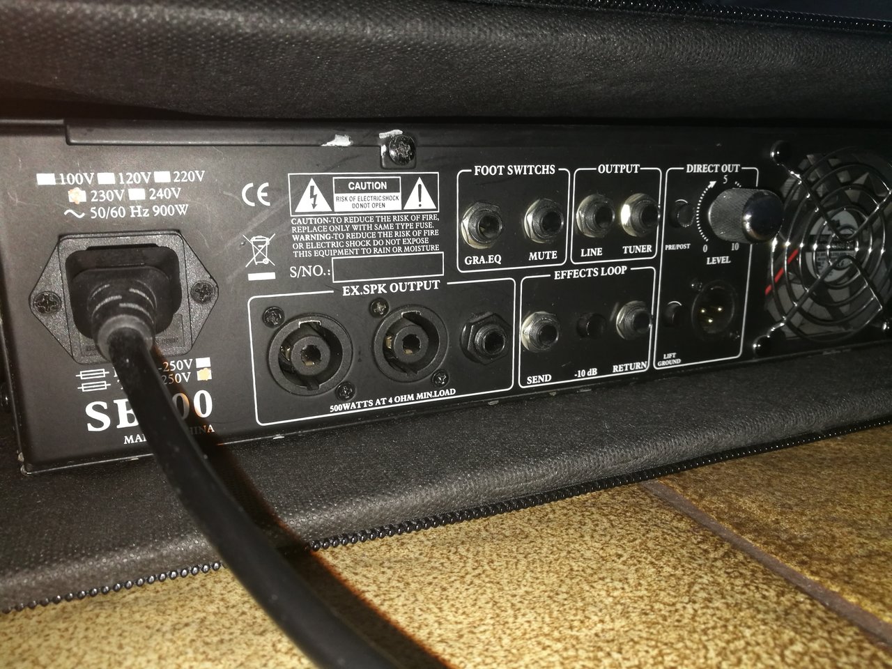

Hier mal ein Foto. Auch wenn ich eindeutig das Kabel im Verdacht habe und keinen Anwenderfehler.
Normalerweise habe ich die Buchse rechts bei dem "EX.SPK OUTPUT" mit Klinke verwendet.
Jetzt mit Speakon links die beiden machen beide keinen Mucks. Ist das eigentlich egal, welchen man verwendet?

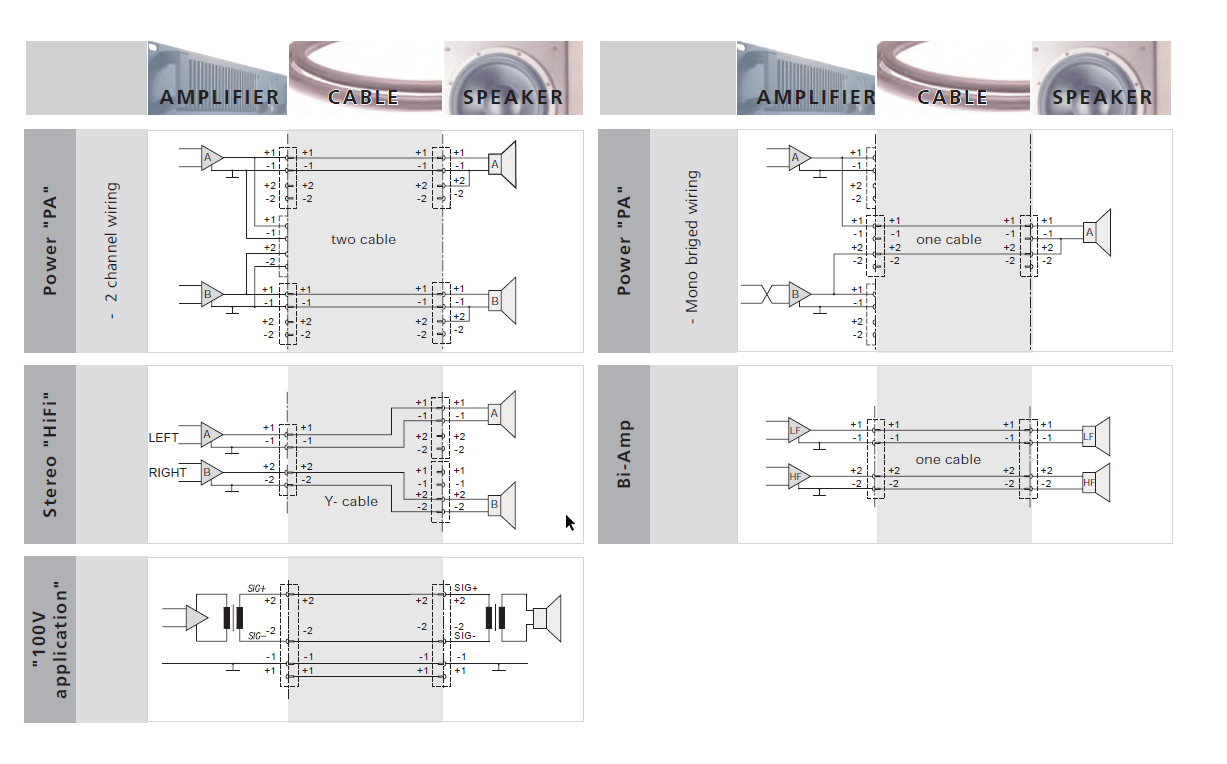

Was ich vorhin meinte war:
Wenn der Amp zwei Ausgänge hat, dann käme Power PA in betracht.
Das ist aber nur der Fall wenn du ein Stereoamp hast und den im Bridged-Modus betreibst ;-)

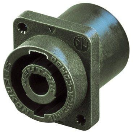

Desweiteren, es schaut so aus, als wären das diese Kombistecker von Neutrik.
Speakon mit 6,3 integriert???
Die haben meines wissens Kontakte intern, ANALOG dem hier:

  • #27
Ne, die Kombies von Neutrik sind Grün. Das sind die ganz normalen Speakons.
Reaktionen: Gast73321

Und ich meine hier die Kontakte zu sehen
Reaktionen: Kong und Gast73321

eher was 4-poliges, oder bloß Haltefedern.
Die Speakons haben keine Haltefedern da sie mit einer leichten Drehung verriegelt werden.
Es gibt sie vierpolig, wir haben das früher so gemacht um nur eine Leitung zu verlegen.
4x4mm² zum Sub, +1 und -1 für die Topteile auf den Stands. +2 und -2 zum Sub.
Dann brauchst du nur eine 2x2,5 vom Sub zum Topteil.
Am Sub wird eine 4 Pol-Buchse eingebaut. +2 und -2 gehen an den Sub-Speaker.
+1 und -1 werden an die Thru-Buchse gelegt. Die versorgt die Topteile.
VORAUSETZUNG: Du hast deine zwei Amps mit der passenden Crossover in einem Rack (Z.B.) und hast ein Patchfeld das von beiden Amps an passende 4 polige Speakon-Buchsen verdrahtet ist.
Time is Cash
Somit sparst du dir irre Arbeit beim Aufbau.

Ja, das sind die inneren Kontake der 4-pol Speakon Buchse, +2 und -2. Auch zu erkennen an den kleinen Einbuchtungen des Innenloches. Die sollten bei der Klinkenvariante nicht da sein, weil das Loch größer ist.
Jep, hast recht, :great: +1 und +2 sind innen und -1 und-2 ist außen ;-)
Aber wenn man sich die Größe des Lochs anschaut, sieht es nicht so aus, als wäre das ne Kombibuchse
Jep, du auch ;-)
Mein Fehler, keine Kombibuchse, aber es gibt sie, und sie ist heimtückisch und schlägt erbamungslos zu ;-)
