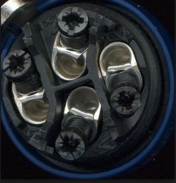

Wenn es halbwegs vernünftige Kabel sind kannst du recht einfach die Stecker aufschrauben.
Keine Angst, es geht kaum etwas kaputt und wenn doch ist das Kabel sowieso der letzte Müll ... dann wegschmeissen.
Die Kabel sind nahezu immer an den entsprechenden Kontakten im Stecker verschraubt.
Wenn ja sind die Kontakte beschriftet ... in der Regel 1+ und 1-, dazu kommt evtl. 2+ und 2-. Neutrikstecker haben häufig 4 Anschlüsse.
Verschraube die Kabel in die 1 plus und 1 minus. Natürlich jeweils die gleichen Farben in plus und minus an beiden Kabelenden.
Dann sollte es funktionieren.
Mach die Stecker doch mal auf. Meist ist eine Ader einfach nicht festgeschraubt worden und ist rausgerutscht. Kann man selbst mit einem kleinen Schraubendreher machen.
Einfach die blaue Kappe linksherum aufschrauben? Ein wenig Spiel hat sie, aber ich bekomme da absolut nichts aufgeschraubt. :O!
Merkwürdig, hab eben bei Thomann nachgeschaut, die SSSNAKE haben Speakons dran.
Ich war eben mal im Keller, bei mir sind auch Speakons, aber anderer Bauart (Auch Neutrik)
Das Kabel selbst bezweifle ich, dass das einfach so kaputt geht. Bei 2x2,5 oder so.
Vermutlich ist wirklich nur die Litze aus dem Anschluss rausgerutscht.

Dann geht nur das:
Wie sieht das Dingen denn aus? So? Das Blaue schraubst Du ab, schau in die Montageanleitung. Das kann knacken und halt auch echt fest sein.
