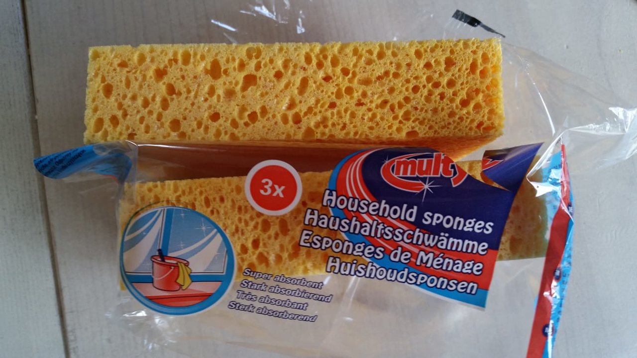

Angeregt durch euch im Money Thread mach ich gerade meine ersten Versuche mit weichem, löchrigen Haushaltsschwamm.
Einmal 2 cm, einmal 2,5 cm unter die Saiten und zu guter Letzt die volle Dämpfung um die Saiten herum.
Alle Tracks, gleiche Höhenblende (40% offen).
Mit La Bella 760FL-M Deep Talkin Bass.
Mit dem letzten Beispiel kann ich mich nicht so anfreunden.
Ist mir zu heftig gedämpft.
2,5 cm gefällt mir am Besten.

Da bin ich ganz Deiner Meinung! Wobei ich den Unterschied zwischen 2 und 2,5cm für eher marginal halte - klingt beides sehr gut!
Aber in diesem Thread bitte ich doch um genauere Angaben zum verwendeten Material! ;-)

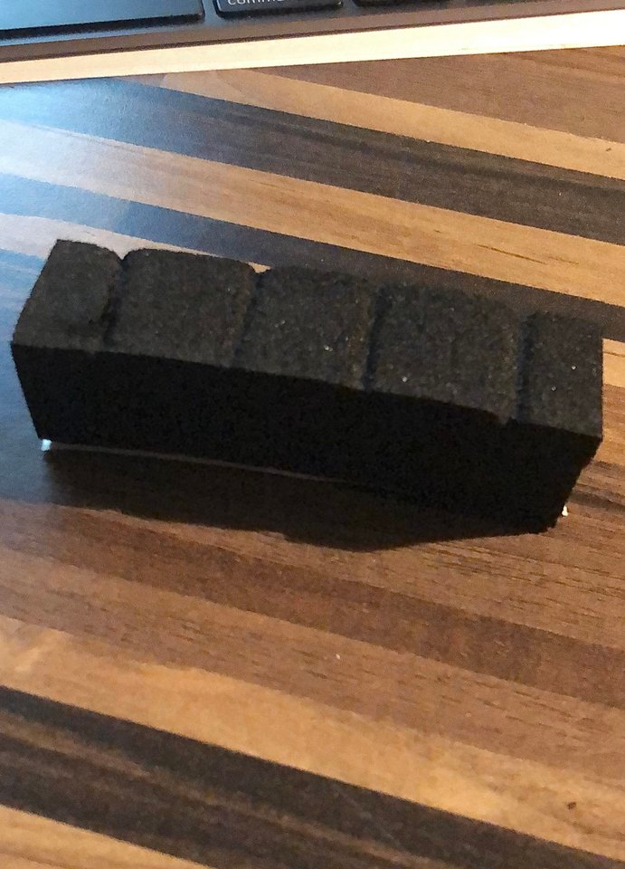

Ah, da sind wir ja jetzt.
Wie schon im Money-Thread geschrieben, ist das Thema muting natürlich eins, was uns alle, mich aber schon lange beschäftigt.
Ich hab in der Vergangenheit einiges ausprobiert - von Haushaltsschwamm bis Moosgummi.
Am Ende hat sich für mich herauskristallisiert, das Moosgummi tatsächlich die besten Eigenschaften bringt, wenn es um die absolute Dämpfung geht, hab dem ganzen aber dann nur noch bedingt eine Bedeutung gegeben, weil ich für mich gefunden hatte, was ich suche. Auch die Frage ob die "Dämpfung" entfernbar ist oder nicht, hat sich mir nicht gestellt, weil ich in der glücklichen Lage bin auf Grund mehrerer Instrumente welche zu haben, die dann spezielle Sounds liefern, wenn ich sie brauche. Dennoch hab ich durch die Diskussionen der letzten Tage wieder etwas "Blut geleckt" was das Thema betrifft und doch mal wieder Lust mich da wieder "reinzufuchsen"
Ich schreib hier auch noch mal, was ich bereis im Money-Thread geschrieben hatte:
1. Je weicher/luftiger das Material ist, desto schwieriger ist es den Sound zu bekommen (wobei hier noch zu definieren wäre, was der Sound ist, auch da sind die Geschmäcker ja verschieden ;-))
2. Ich hab bislang die besten/am nächsten kommenden Ergebnisse tatsächlich mit dem Cover erzielt, in das das Moosgummi eingeklebt ist
Ich hab mir jetzt mal wieder etwas Moosgummi besorgt und werde die nächste Zeit etwas experimentieren, da ich auch glaube dass verschiedene Faktoren eine Rolle spielen und versuchen zu berichten.
Bislang hab ich ein paar Erkenntnisse, die ich an dieser Stelle aber noch nicht teilen, sondern erst etwas verifizieren möchte.
Sollte ihr heute im Laufe des Tages weitere Tonbeispiele einstellen, so kann ich die leider erst heute abend anhören, werde dann aber, falls gewünscht gerne was meinen Senf dazu abgeben :-)
Hier dann auch noch mal rübergeholt mein "muted" Beitrag von gestern:
Ich bin weiß Gott kein "Motown" Spieler und hab jetzt aus dem Kopf mal was gespielt - man möge mir das Unvermögen verzeihen, aber ich denke, man bekommt vom Sound her die Idee:
Eingespielt auf dem DDD (olle Chromes) und 2cm Moosgummi-Dämpfer unter den Saiten. Tone 100%
Gern auch was zu dem Sound meiner Aufnahme, wir müssen schließlich irgendwie definieren, wo die Reise hingehen soll und was die Ideale des Einzelnen sind, auch um dann auswerten zu können, was genau was am Ende bewirkt :bier:

Das sehe ich derzeit ähnlich (wobei ich mangels Aschenbecher nichts zu dieser Anbringungsart sagen kann): Auch ich habe das Gefühl, dass der Sound umso definierter ist, je kompakter das Material ist. Und das Material des Nordymute erscheint mir nochmal härter zu sein als Moosgummi - keine Ahnung, was die da verwenden... Autoreifen vielleicht?
Ein Kollege (komme gerade nicht auf seinen Nick bei bassic... Der mit dem Jamerson-Workshop aus Essen) hat mir großzügigerweise zwei seiner selbstgemachten Dämpfer im Stil des Nordymute gegeben und die sind richtig gut. Allerdings ist bei denen das Moosgummi deutlich dicker als das Material des Nordymute und eben auch nicht ganz so hart/kompakt - und das macht sich bei Sound und Attack sehr deutlich bemerkbar. Der Nordymute ist daher derzeit ganz weit vorne für mich.
