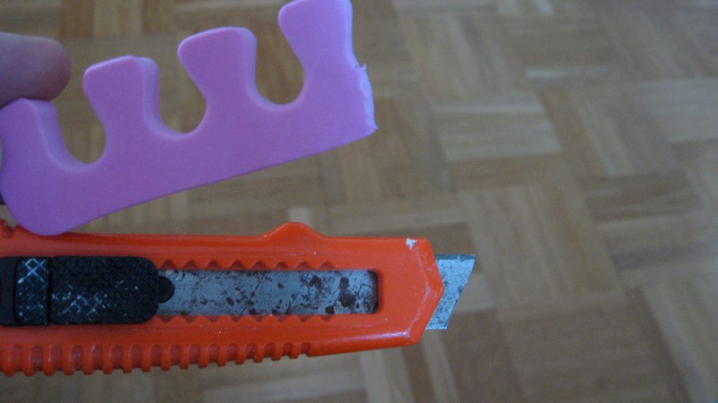

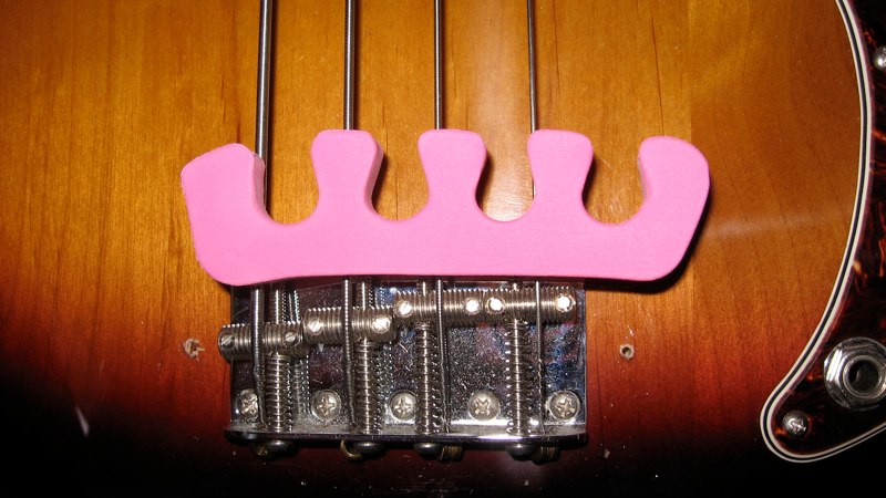

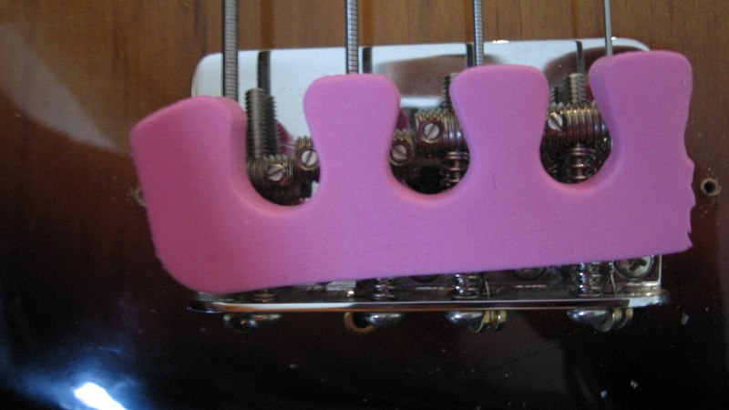

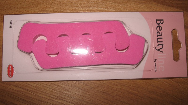

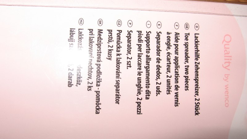

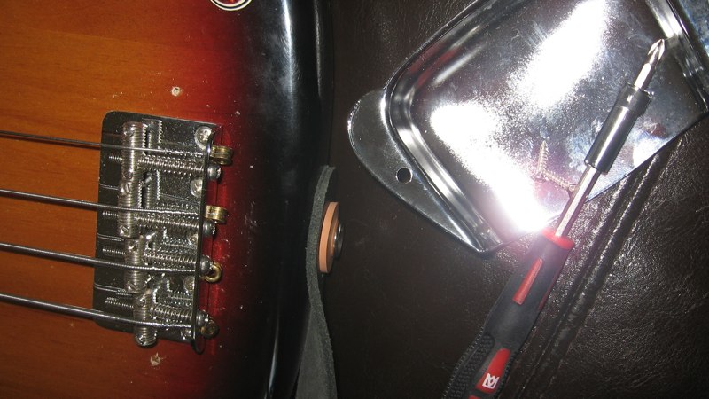

Muting System für AV62 Precision Bass
Produkt:
Datenblatt:
Objekt:
Maßnahme:
Schnitt:
Anprobe:
fertig!

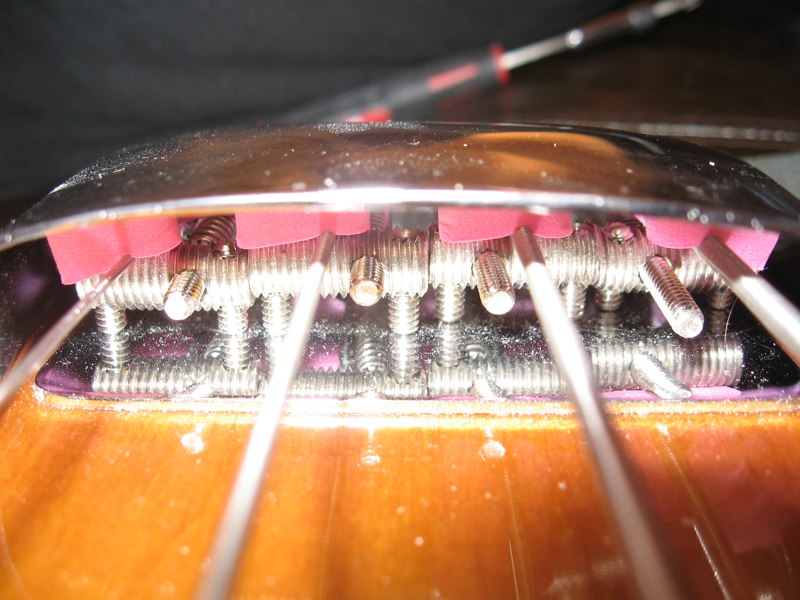

So, ich hab jetzt noch mal kurz das besagte Cover mit eingeklebtem Moosgummi-Streifen auf den DDD gezogen.
Nachwievor bin ich der Meinung, dass das Geheimnis in ollen Flats mit entsprechendem Muting liegt.
Das Cover liegt wie gesagt nur in dem Bereich auf, wo die Saiten auf den Reitern der Brücke liegen und übt da sanften Druck aus. Für die Oktavfetischisten hab ich dann auch noch mal geschaut - es ändert in dem Fall nullkommanix an der Oktavreinheit, da der Druck nicht auf dem freischwingenden Teil der Saiten liegt und somit auch nichts verkürzt wird ;)
Bass: "DDD Tribute"
Saiten: richtig olle Chromes
Muting: Moosgummi im Bridgecover
Tone: 60%
Wie ich sagte, kommt das für mich am nächsten an mein "Muting-Ideal" :)

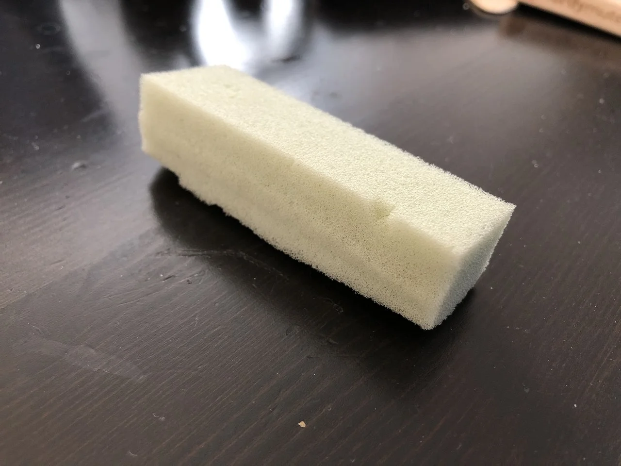

  • #37

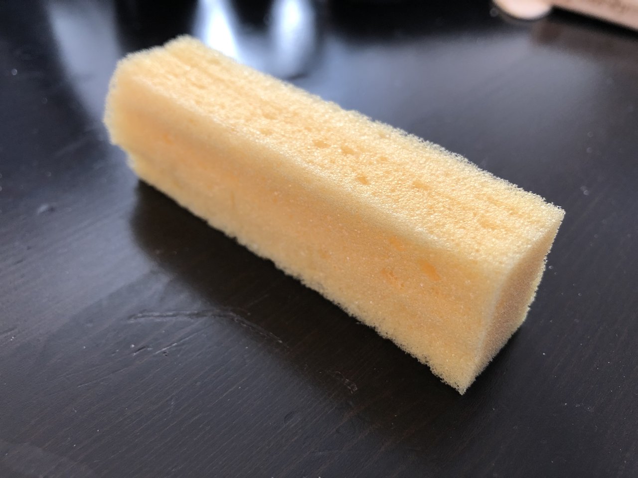

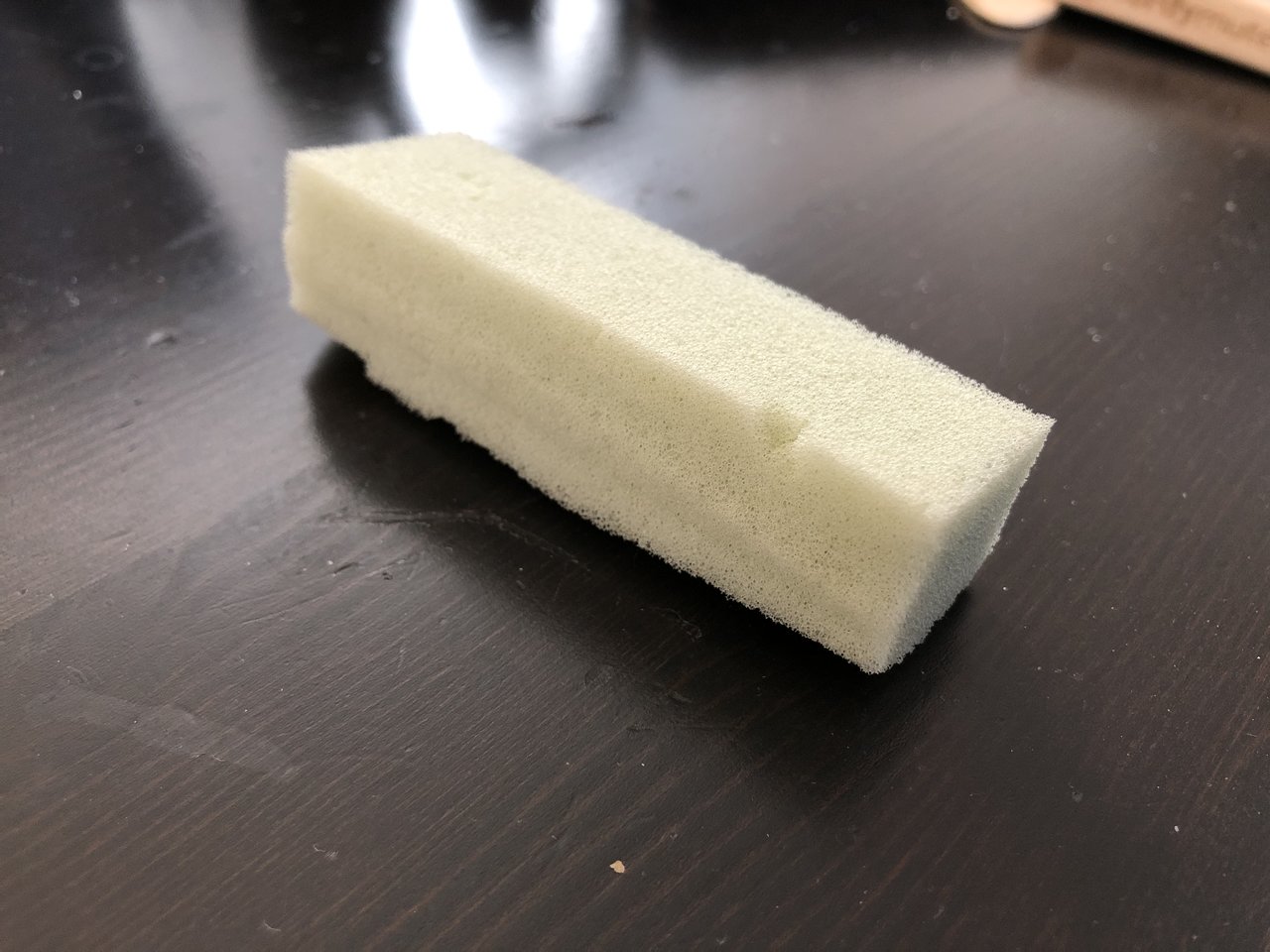

Ja, dann zeig doch bitte mal den blauen Schwamm.
Mal sehen, ob das Material sich so sehr vom gelben unterscheidet?
Absolut berechtigter Einwand!
Leider kann ich zur Marke der Schwämme nichts sagen... Der Gelbe ist aus einem größeren Schwamm, den man zB fürs Autowaschen benutzen kann. Der (ehemals) Blaue stammt aus der Abwicklung eines Raumausstatterbetriebs. Vermutlich irgendein Polstermaterial.

  • #40
Ah, okay, das Material des leicht-bläulichen scheint also doch deutlich dichter zu sein als der Schwamm.
Muss ich mal was anderes probieren.
Wobei es wahrscheinlich am Besten klingt, wenn man das hinter den Saitenreitern unter nem Chromcover tut.
Leider hab ich dafür keinen geeigneten Bass und extra Löcher neu bohren, weiß nicht....
