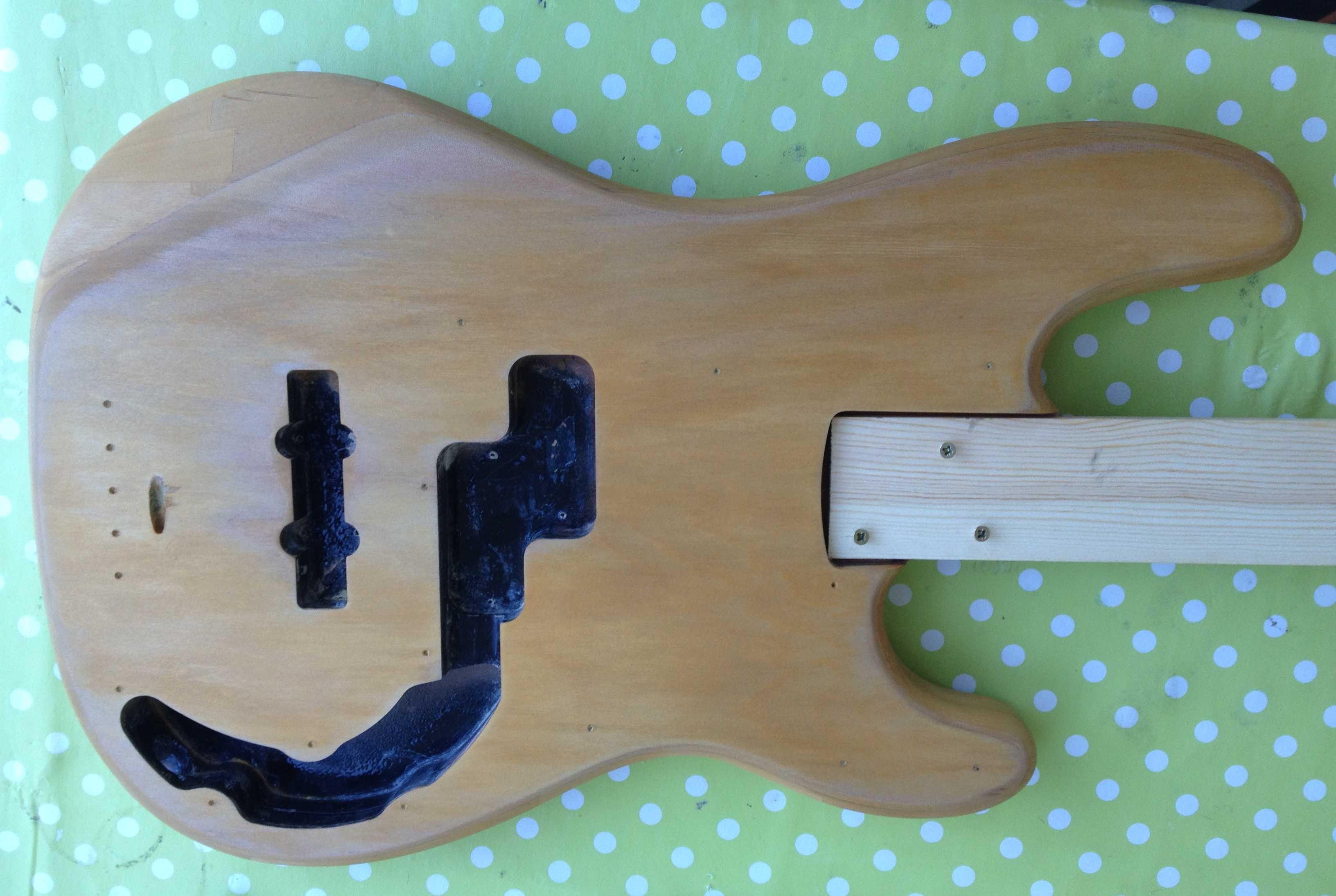

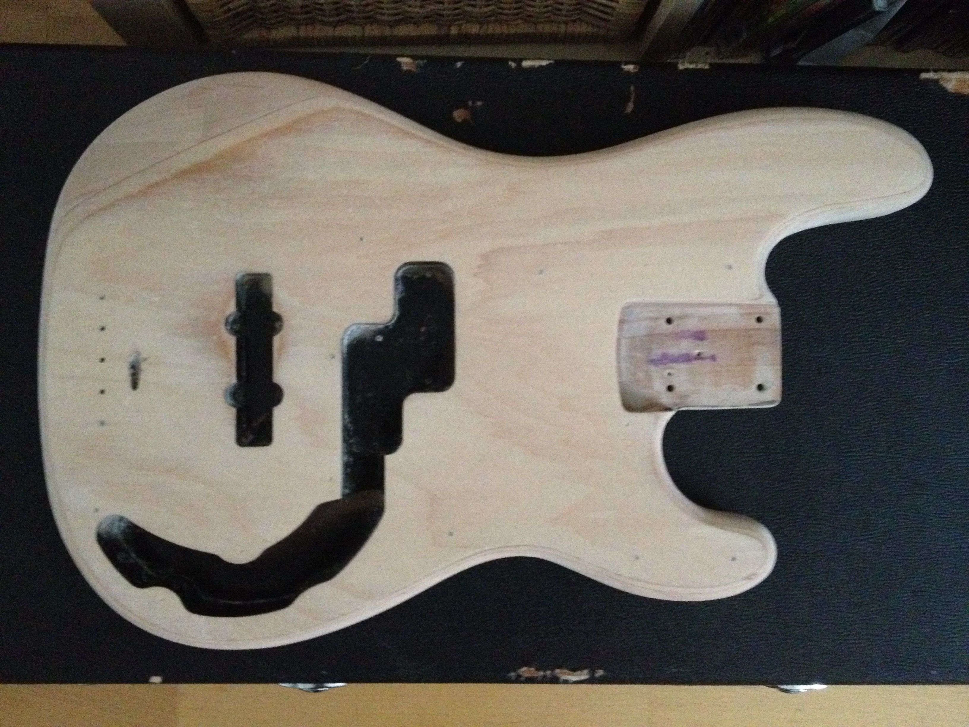

7 Stunden schleifen später... Es hat sich herausgestellt, dass sich die oberste Schicht des Holzes mit Grundierung oder was auch immer vollgesogen hat. Also musste diese auch runter. Die oberste Lage des Furniers ist sehr dünn und war leider sehr schnell durchgeschliffen, wie man oben links und an der J-PU Fräsung sieht. Ich überlege nun die gesamte Schicht abzuschleifen... :-\

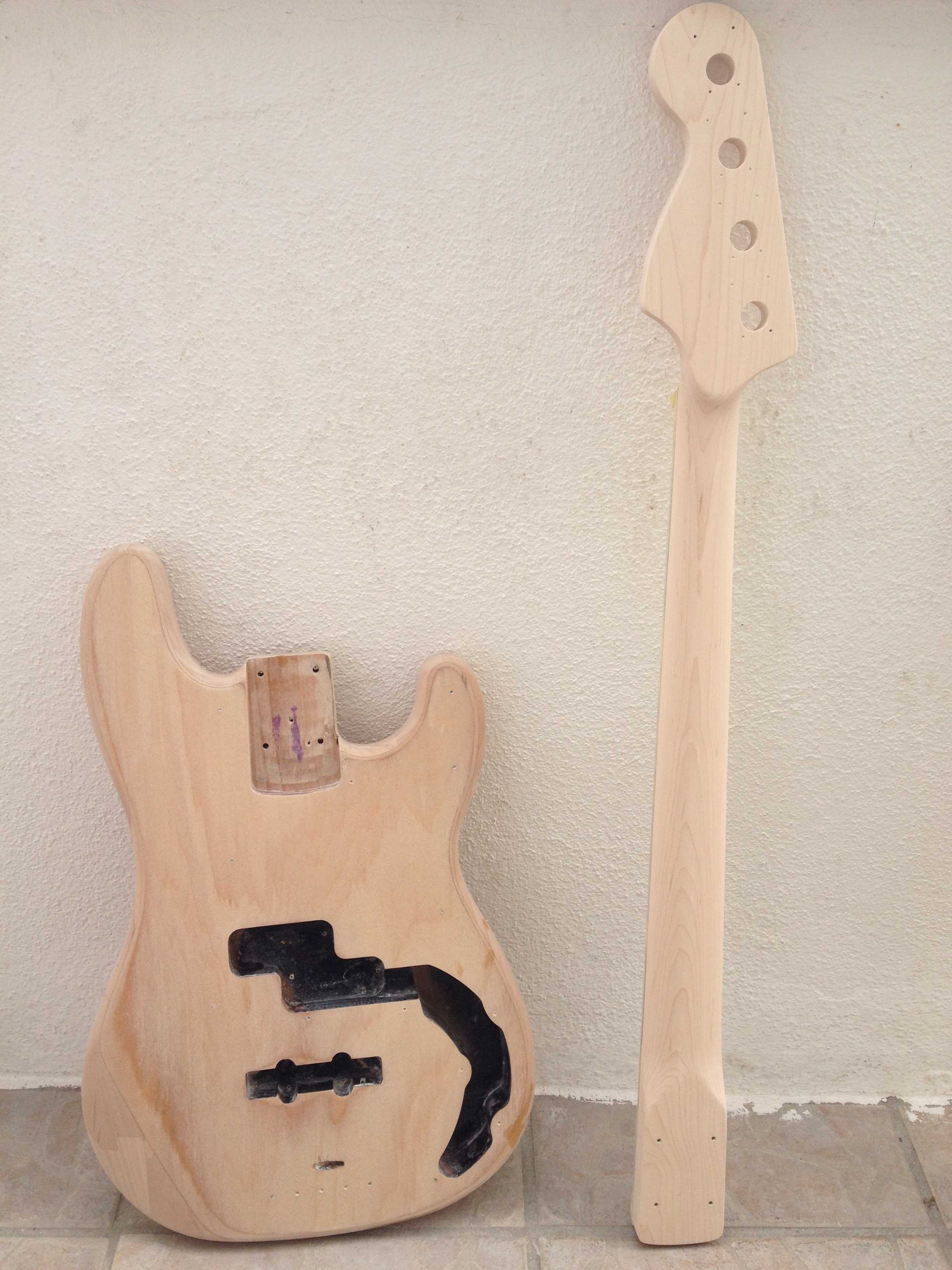

Ich möchte kurz den aktuellen Stand dokumentieren. In der Zwischenzeit ist das Projekt schon ganz gut vorangeschritten.
Also, Schleifphase erstmal abgeschlossen... Habe mich dazu entschieden das Furnier so zu lassen wie es ist. Die oberste, erste Schicht komplett abzuschleifen wäre zu aufwändig geworden und wahrscheinlich hätte ich dann dafür an anderen Stellen zur dritten Schicht durchgeschliffen. Also lebe ich mit dem Makel. Lerne: Furniere nur mit äußerster Vorsicht schleifen. ;-)

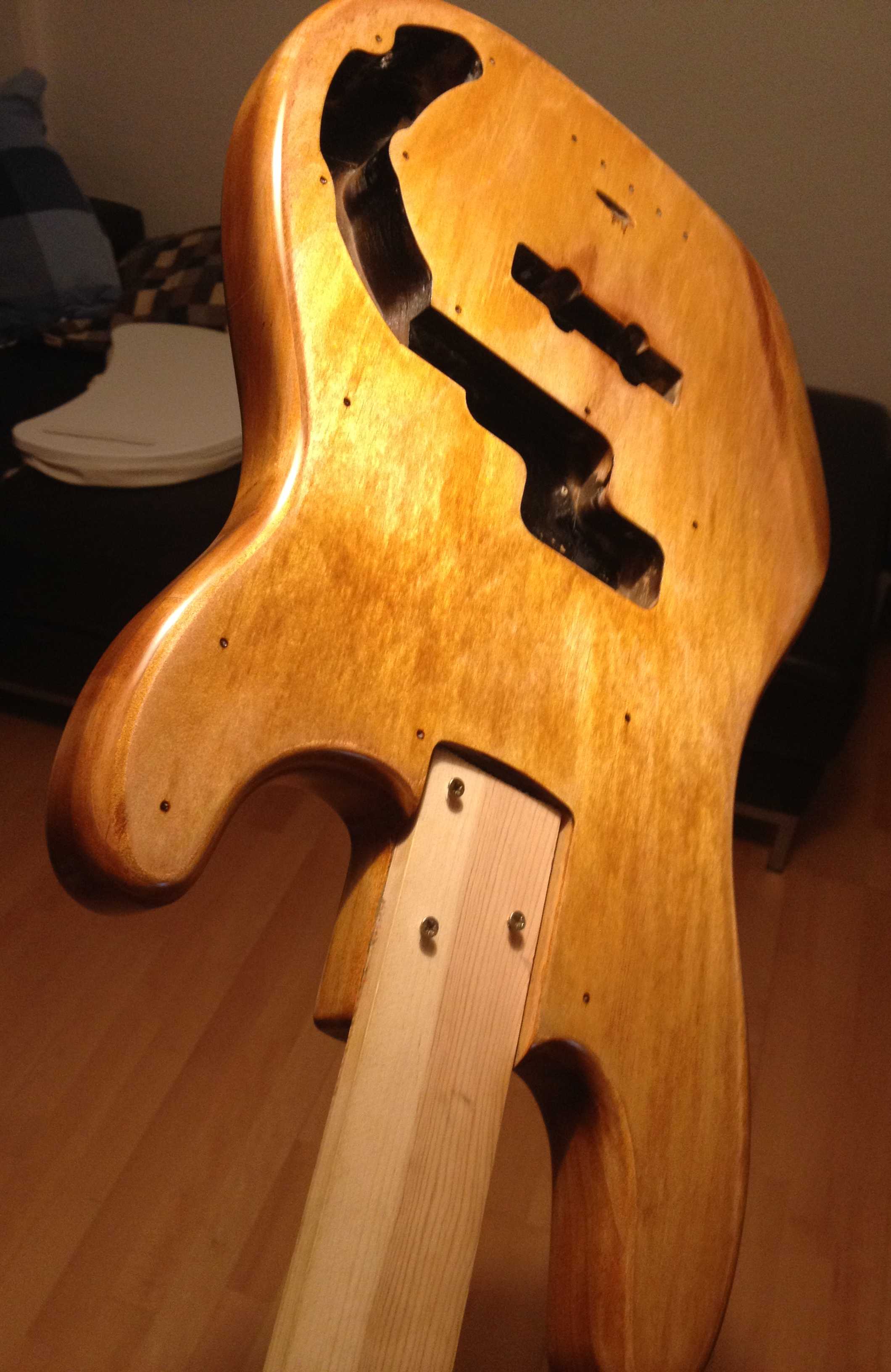

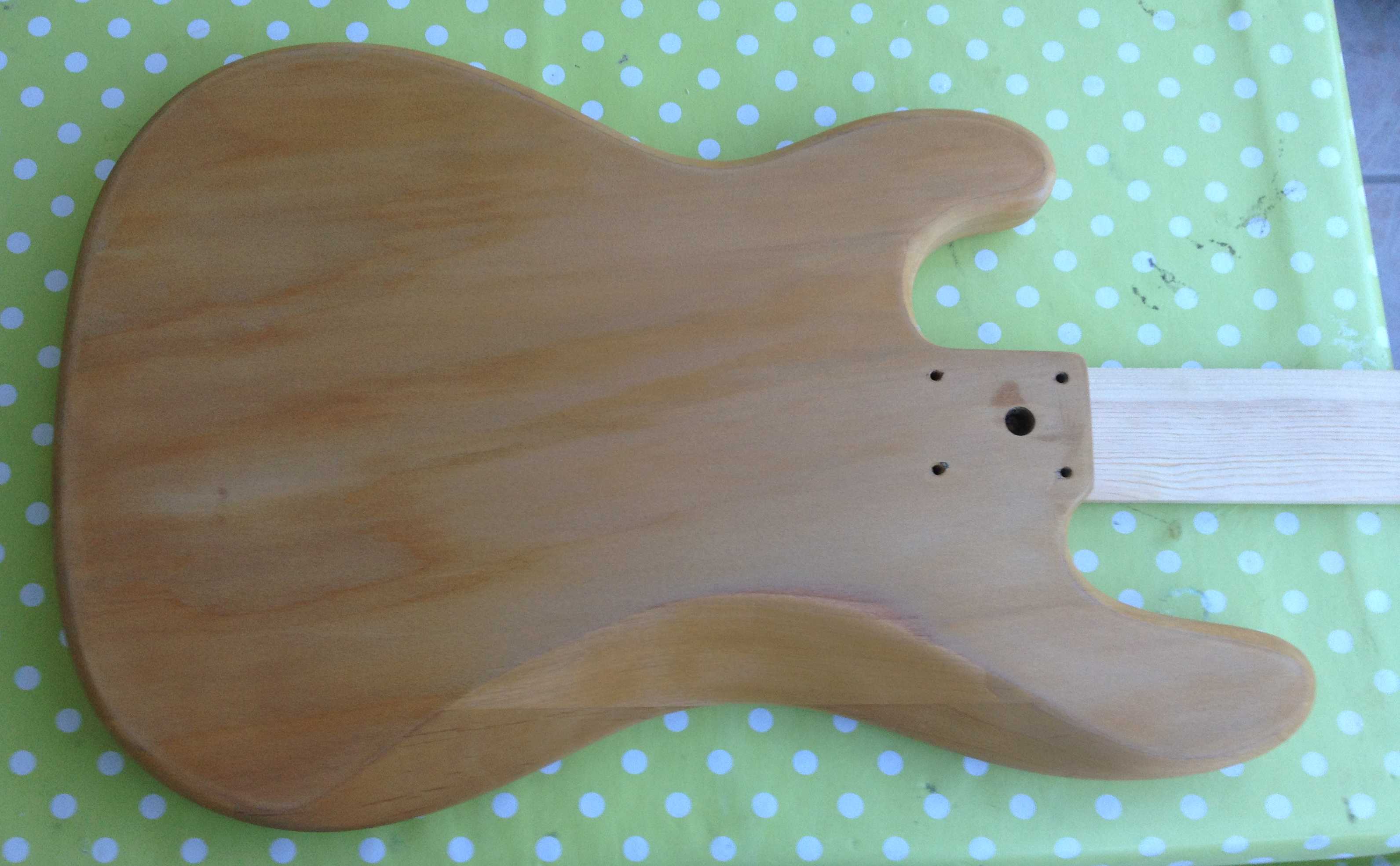

Ich habe ich mich dazu entschieden den Body etwas dunkler zu beizen. Hier machen sich die Stellen wieder bemerkbar, an denen die oberste Furnierschicht durchgeschliffen wurde. Sie nehmen die Beize nicht wirklich gut an. Auch insgesamt nimmt das Furnier die Beize recht inhomogen an. Ich vermute es liegt an der ursprünglichen Grundierung, die sich nicht gleichmäßig ins Holz eingesogen hat. Bei einem frischen, unbehandelten Body wäre wohl ein besseres Ergebnis zu erwarten gewesen. Egal, ich habe mich mit der verruchten Optik abgefunden und fange an sie zu mögen. ;-)

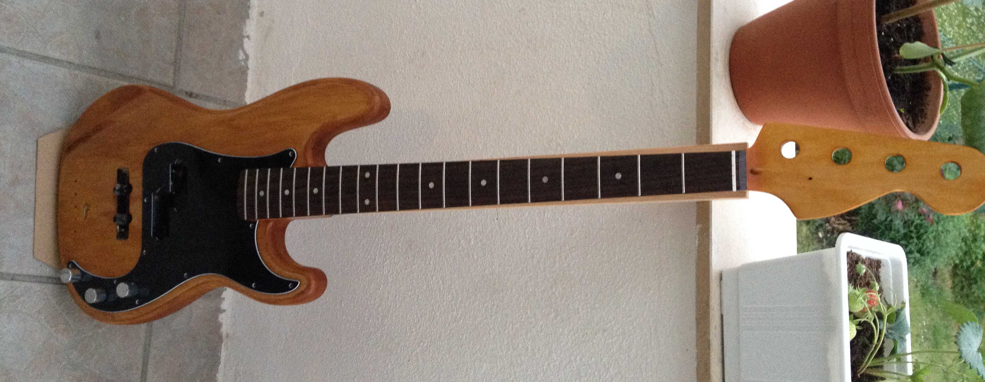

Nach weiterer Recherche habe ich mich für ein Tru Oil Finish entschieden. Bisher bin ich absolut begeistert vom Tru Oil. Gehe dabei nach dieser Anleitung vor. Die Verarbeitung ist wirklich kinderleicht (wichtig: weniger ist mehr!). Es kommt mir fast vor wie ein "Zauberöl". Alles sieht aufeinmal besser aus, mit mehr Tiefenwirkung und es werden sogar manche Makel vertuscht. :-D Hier nach dem Auftragen der ersten Schicht:

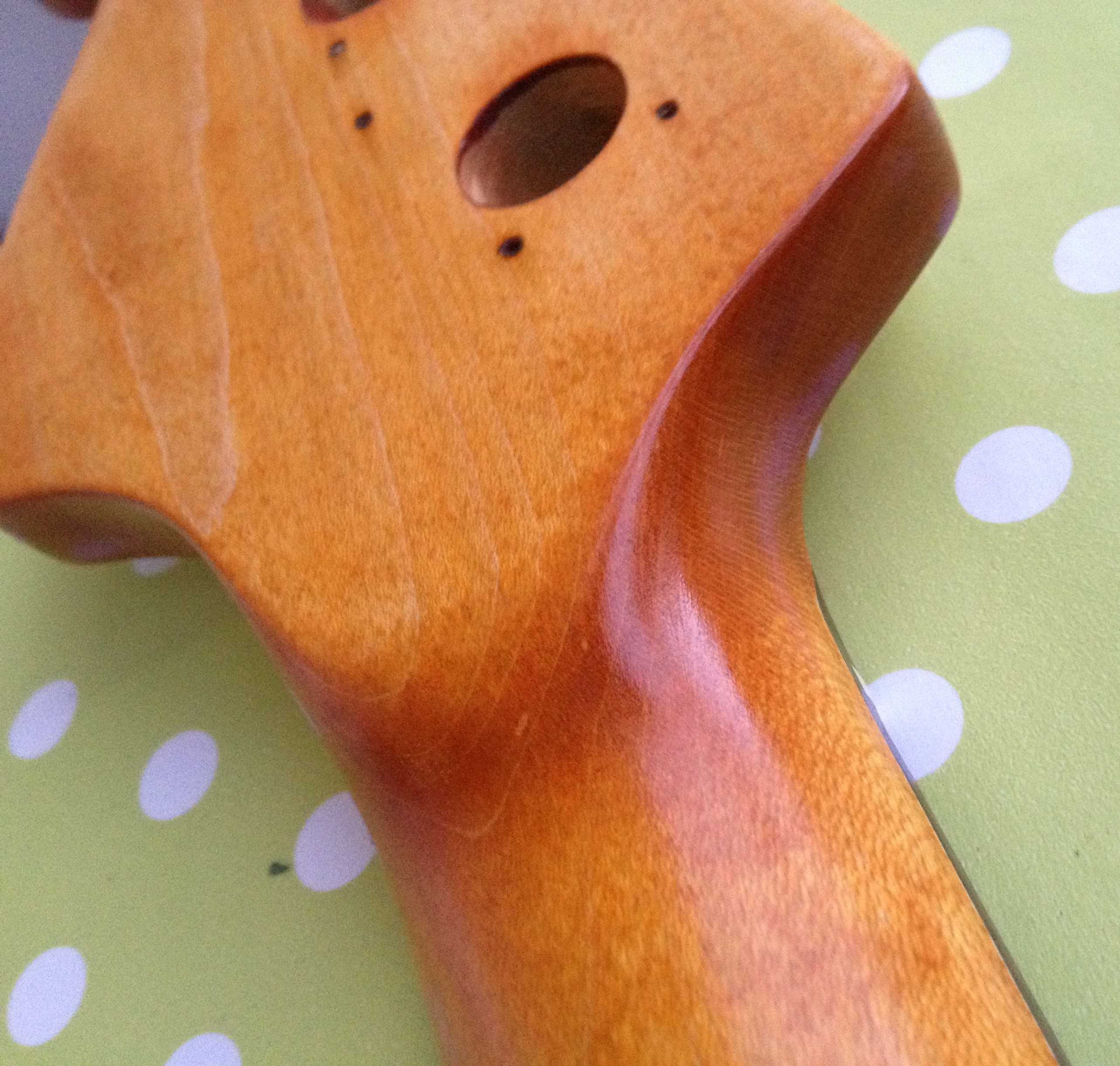

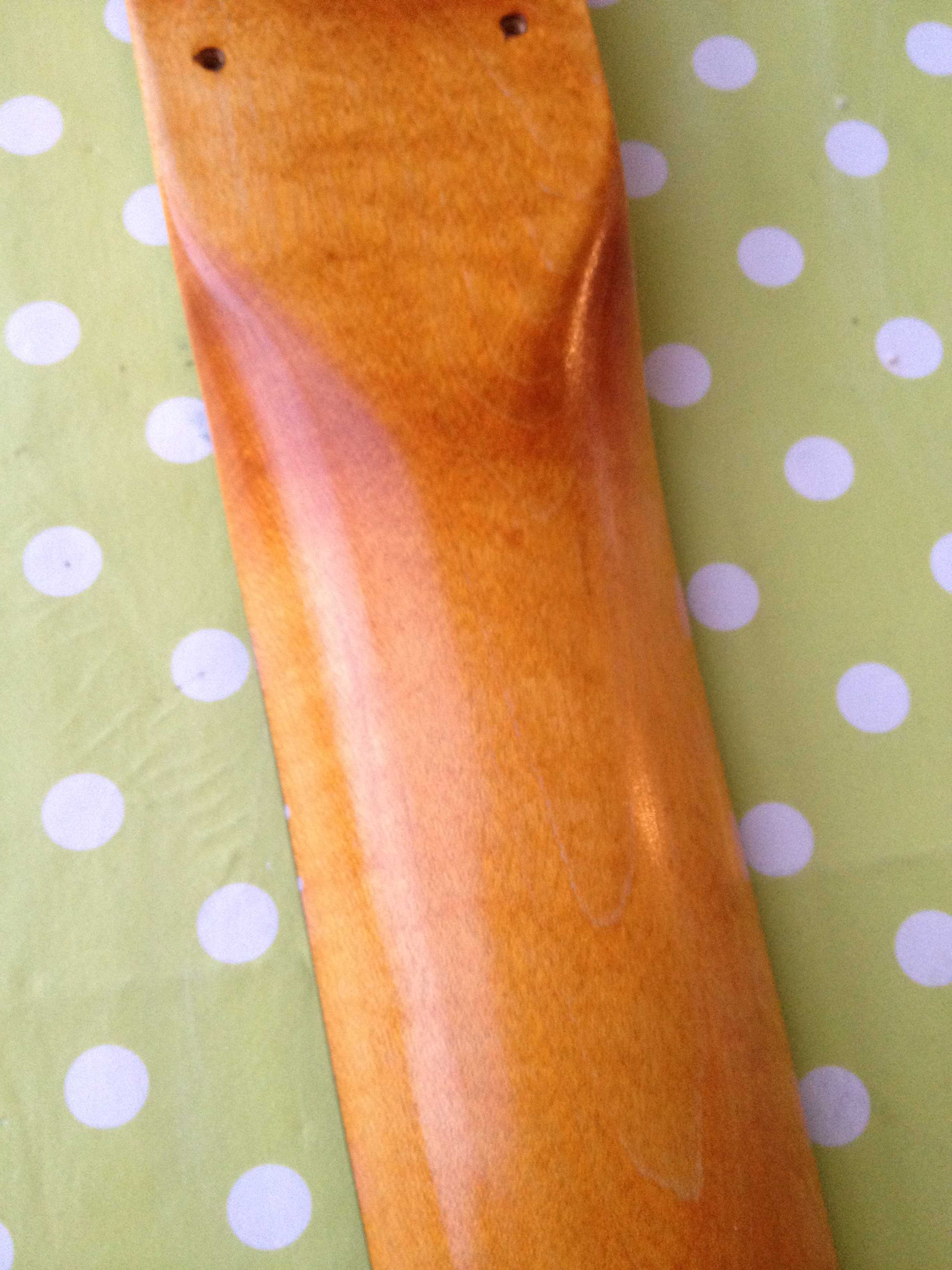

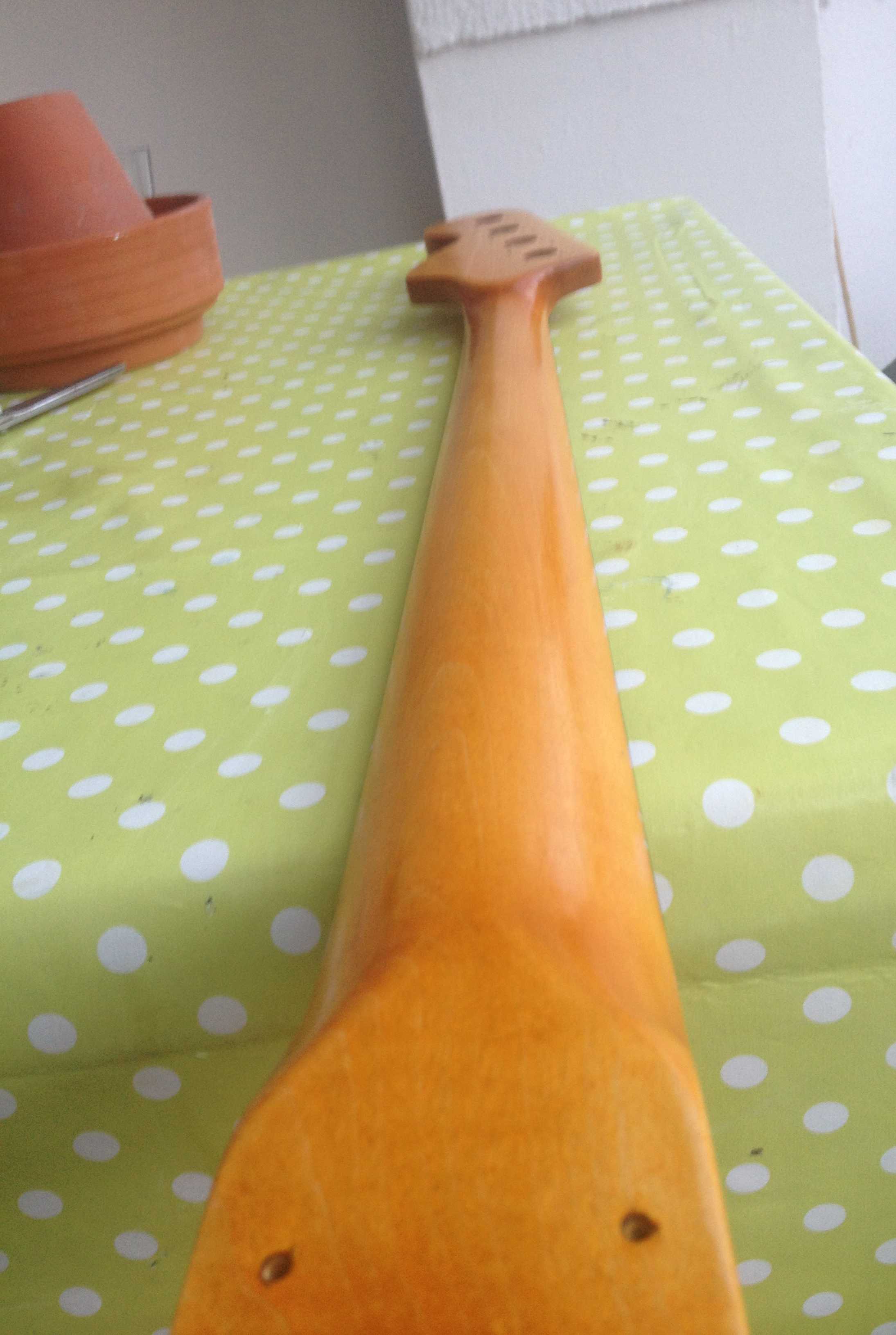

Den Hals habe ich auch gebeizt. Auch hier ergab sich, trotz gründlichem vorherigem Abschleifen und gleichmäßigen Auftrag der Beize, wieder das Problem, dass die Beize unterschiedlich gut (oder schlecht) aufgenommen wurde. Naja, nach etwas nachträglichem Wässern und Nachschleifen ließ sich das wieder etwas relativieren.
Um das gewünschte "vintage-gelb-orange" hinzubekommen habe ich Clou Tütchenbeizen in den Farben Gelb, Rot und Eiche dunkel gemischt. Eine ganz schöne Orgie bis der gewünschte Farbton erreicht war! Ich empfehle auf jeden Fall ein Probeholz zu verwenden und auf diesem die verschiedenen Mischgrade vorher auszutesten. Auch der Hals bekommt ein Tru Oil Finish. Hier nach dem Auftragen der zweiten Schicht:
Das Ergebnis kann sich schon nach zwei Schichten blicken lassen. Ich denke beim Hals werde ich schon nach der dritten Schicht abbrechen.

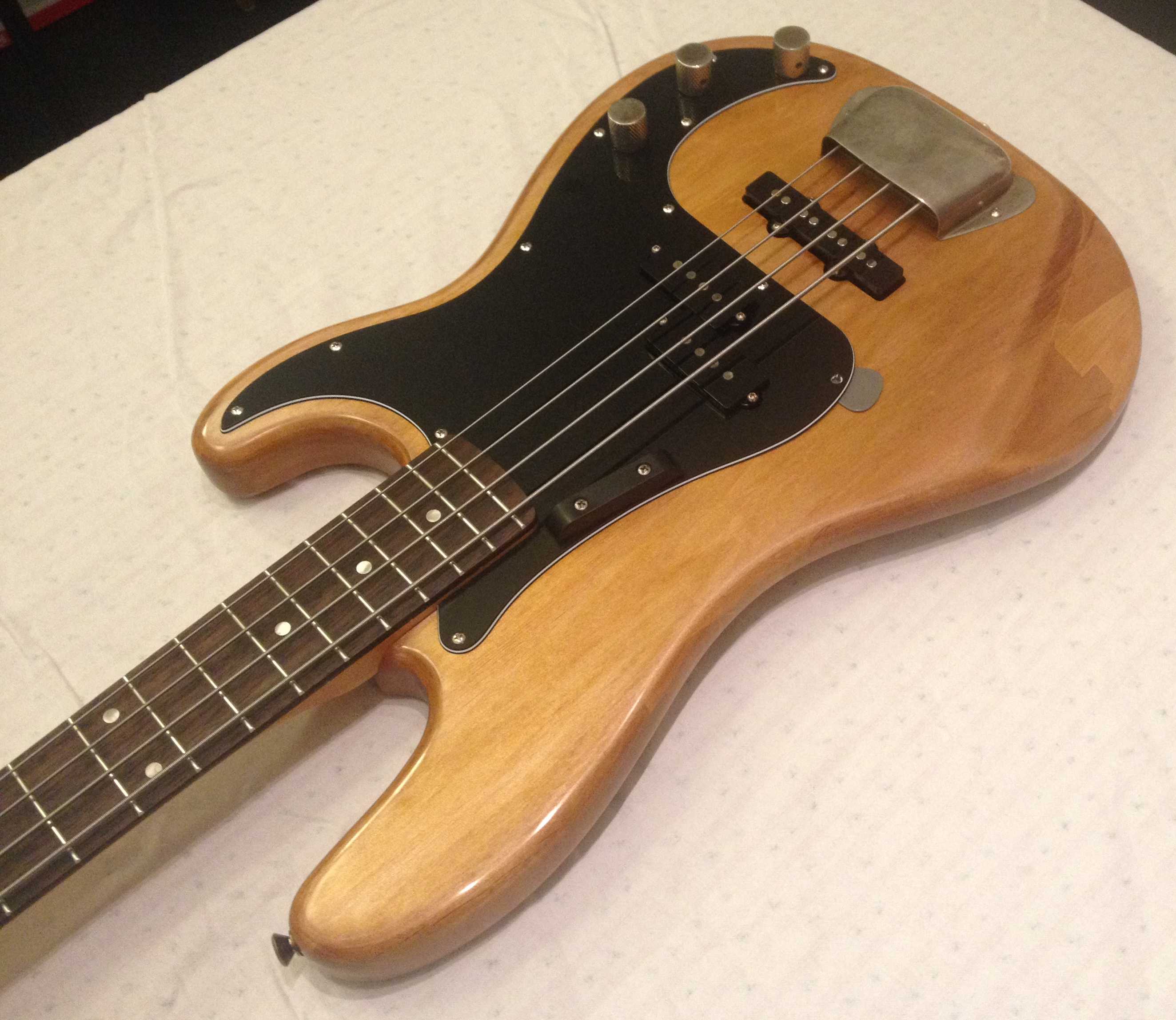

Habe lange nichts von mir sehen lassen... in der Zwischenzeit habe ich das Projekt (erst mal ;-) ) fertiggestellt. Der Vollständigkeit halber möchte ich noch verschiedene Zwischenschritte und dann das Ergebnis präsentieren.

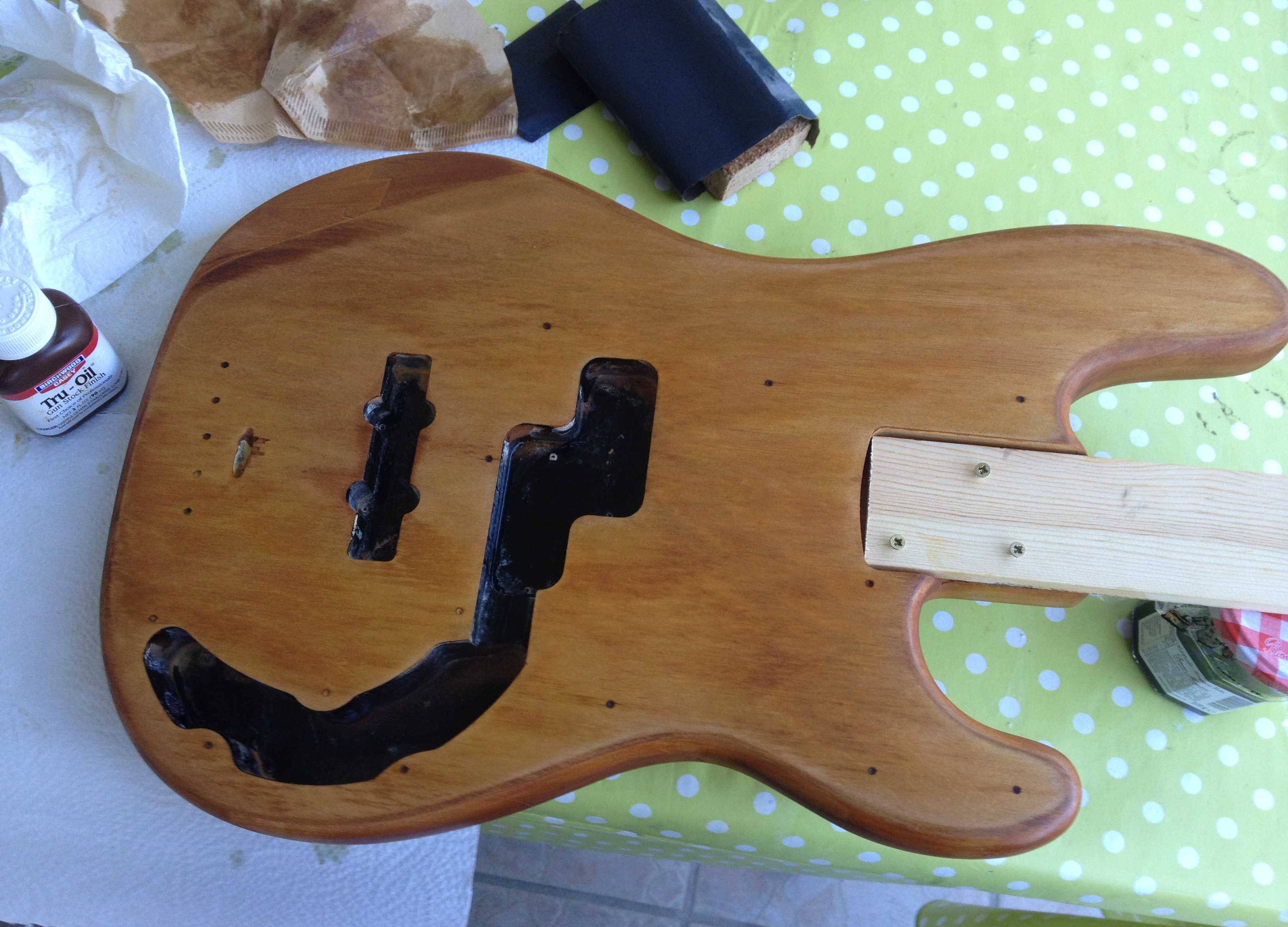

Hier der Body kurz nach dem Auftragen der zehnten und letzten Schicht des Tru Oil's. Mit diesem Öl ist es wirklich sehr einfach das Holz zu versiegeln und eine glatte Schicht aufzubauen. Das Ergebnis besser wäre besser geworden, wenn ich mir nicht mit dem zweiten Tru Oil Zwischenschliff die Oberfläche versaut hätte. Diese hat mir viele Kratzer und Unebenen erzeugt. Danach war erstmal wieder schleifen und ölen angesagt bis mir das Ergebnis dann doch sehr gut gefallen hat. :-)

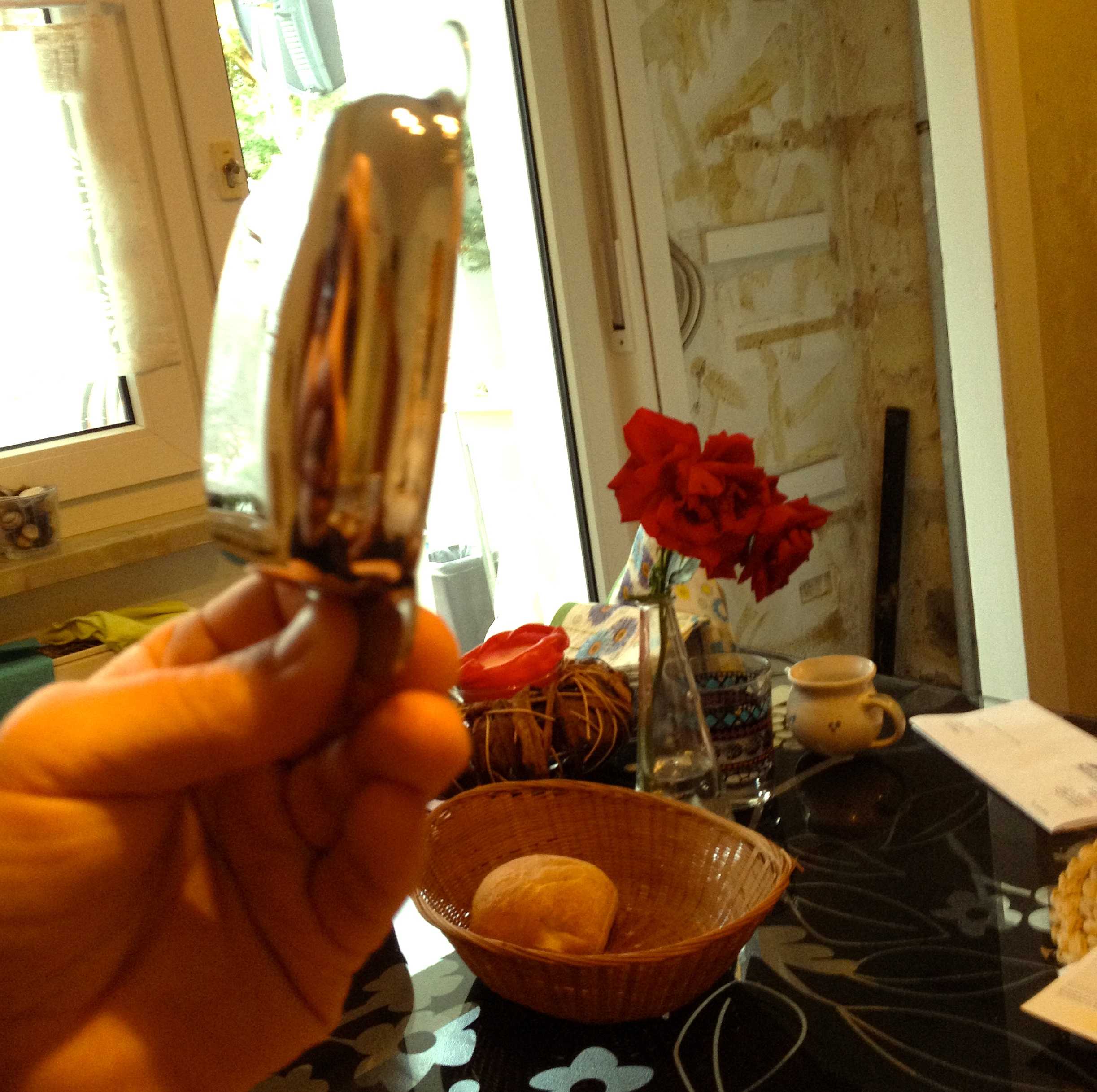

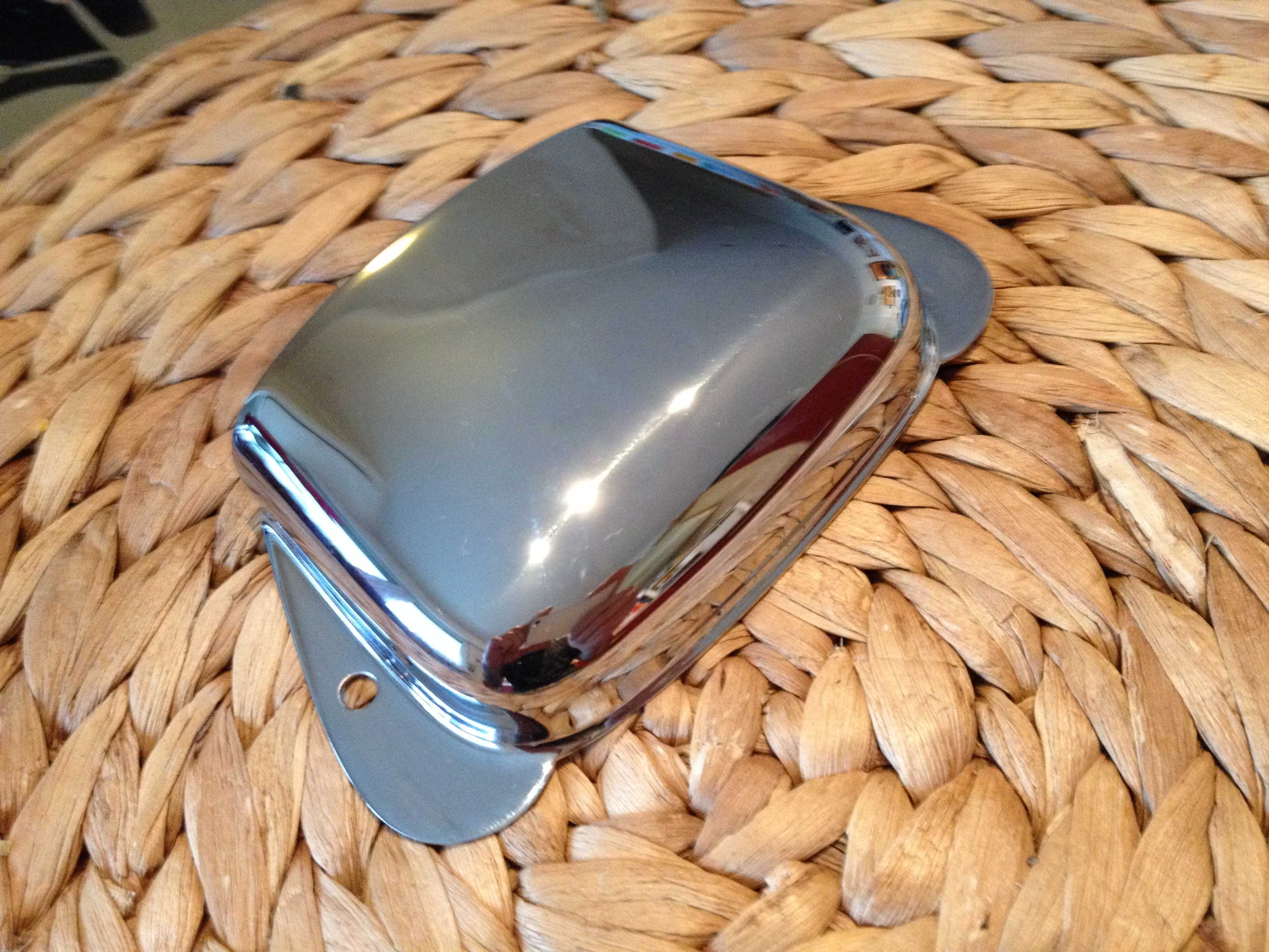

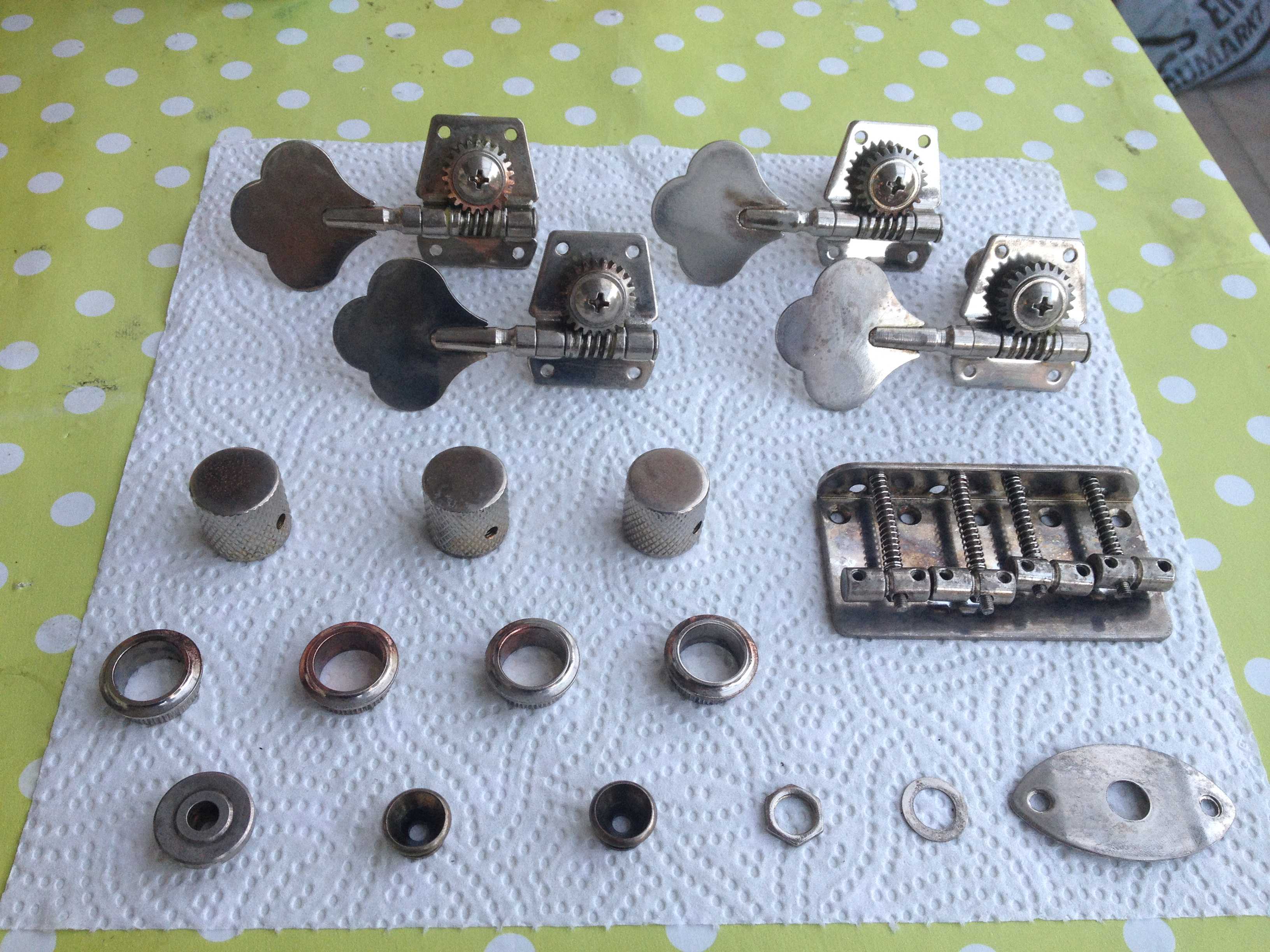

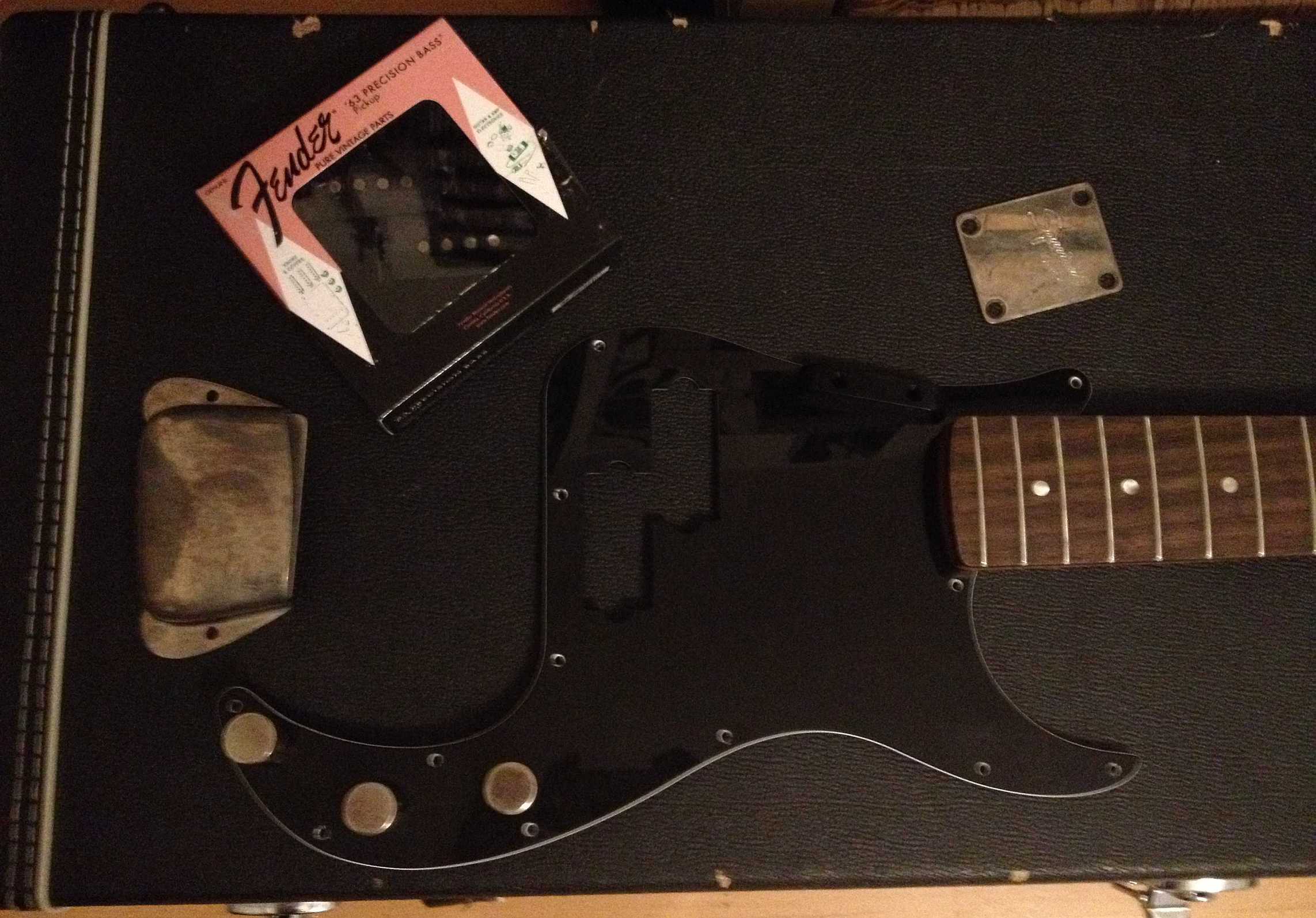

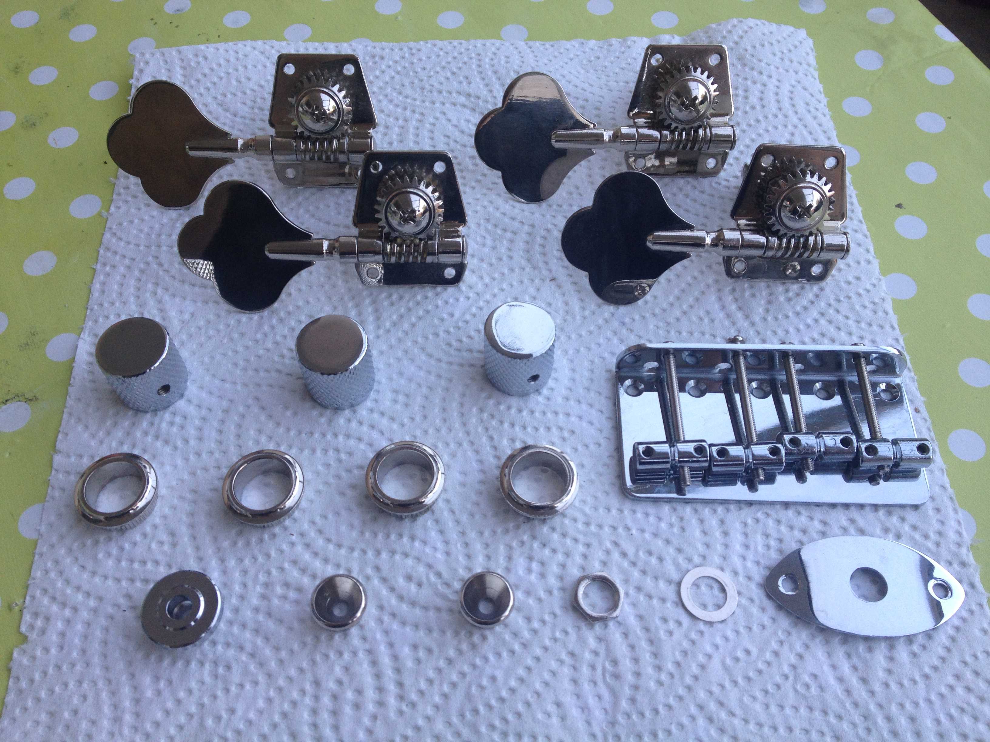

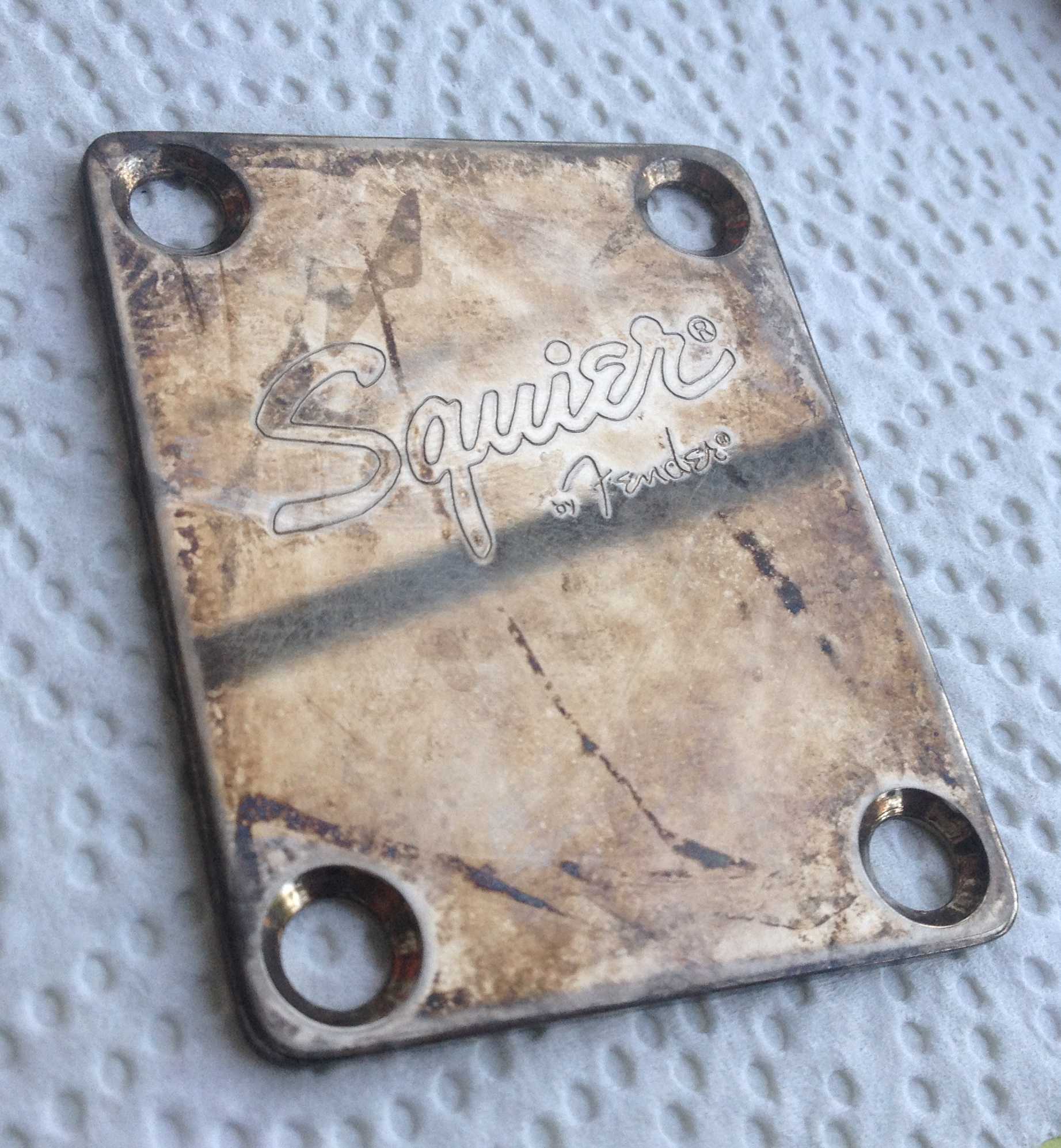

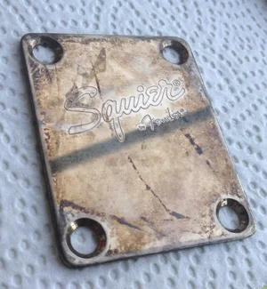

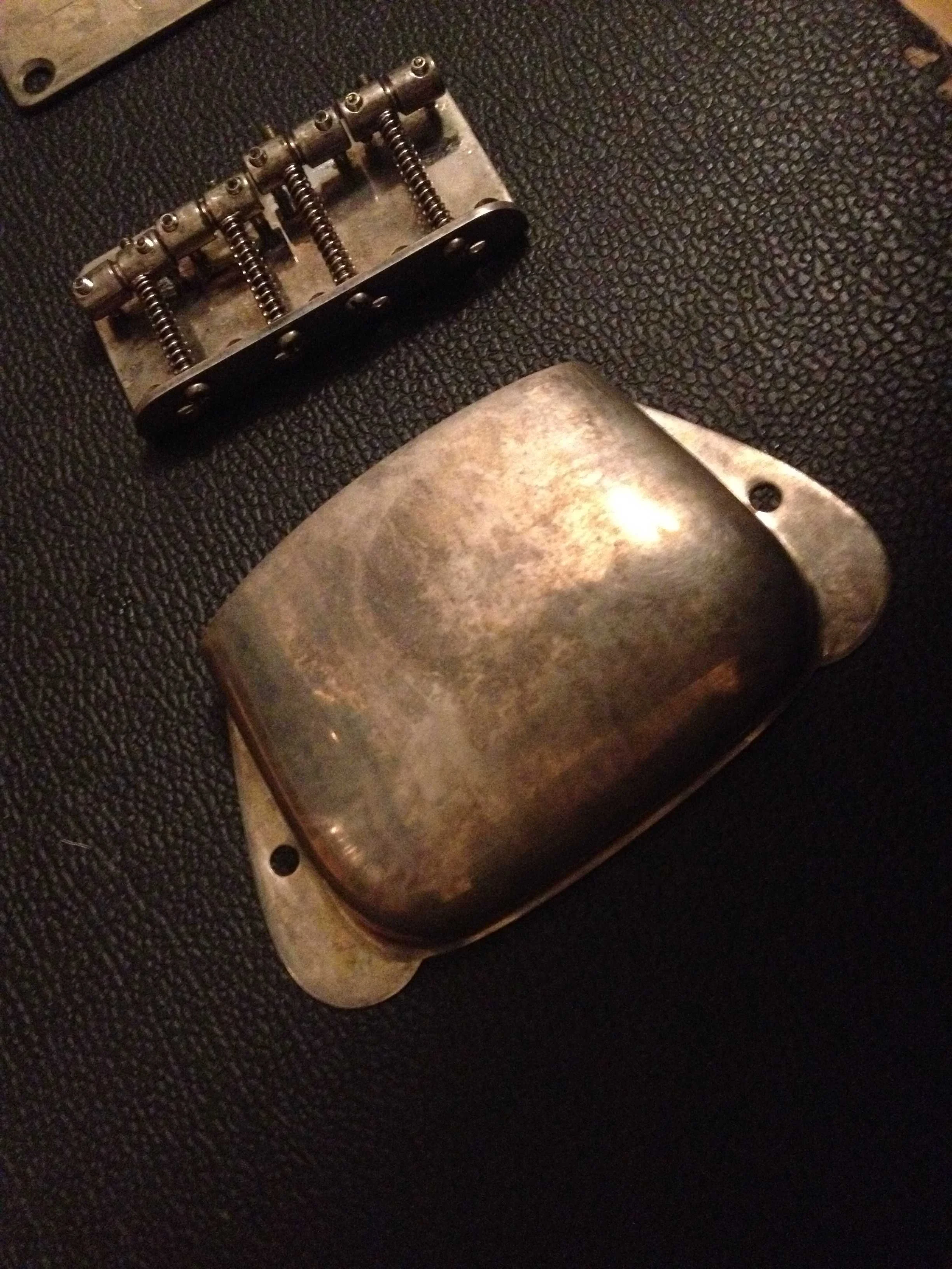

In der Zeit habe ich die Hardware ein wenig oxidieren lassen. Das Hochglanz-Chrom hat mir nicht gefallen. An manchen Stellen hat der chemische Prozess zu sehr gearbeitet. Entgegen häufiger Annahmen tut ein Salzesäurenebelbad (<24%) auch bei Chrom seinen Dienst:
Nein, ich mag es nicht :kaffee:
Hier habe ich das Bridgecover und Neckplate zunächst mit 000 Stahlwolle angeschliffen und danach ein in Salzsäure getränktes Küchenpapier darauf einwirken lassen. Dann zyklisch kontrolliert und bei gewünschter Stärke abgebrochen ;-). Die Neckplate wird vielleicht noch gegen ein eigenes Design ersetzt.

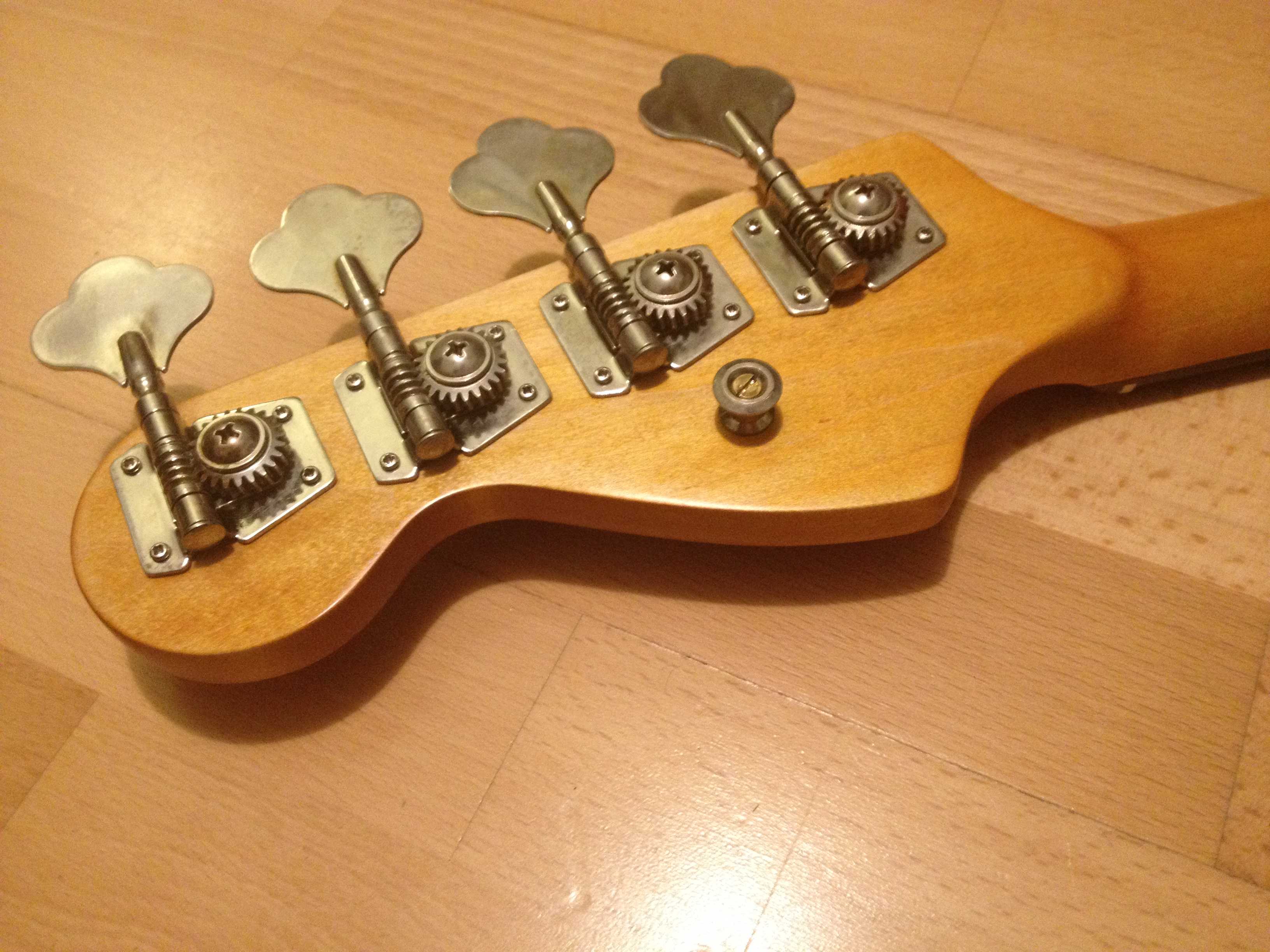

Stimmmechaniken montiert. Ich hab der Kopfplatte zusätzlich noch einen altmodisch positionierten Gurtpin spendiert. :-)

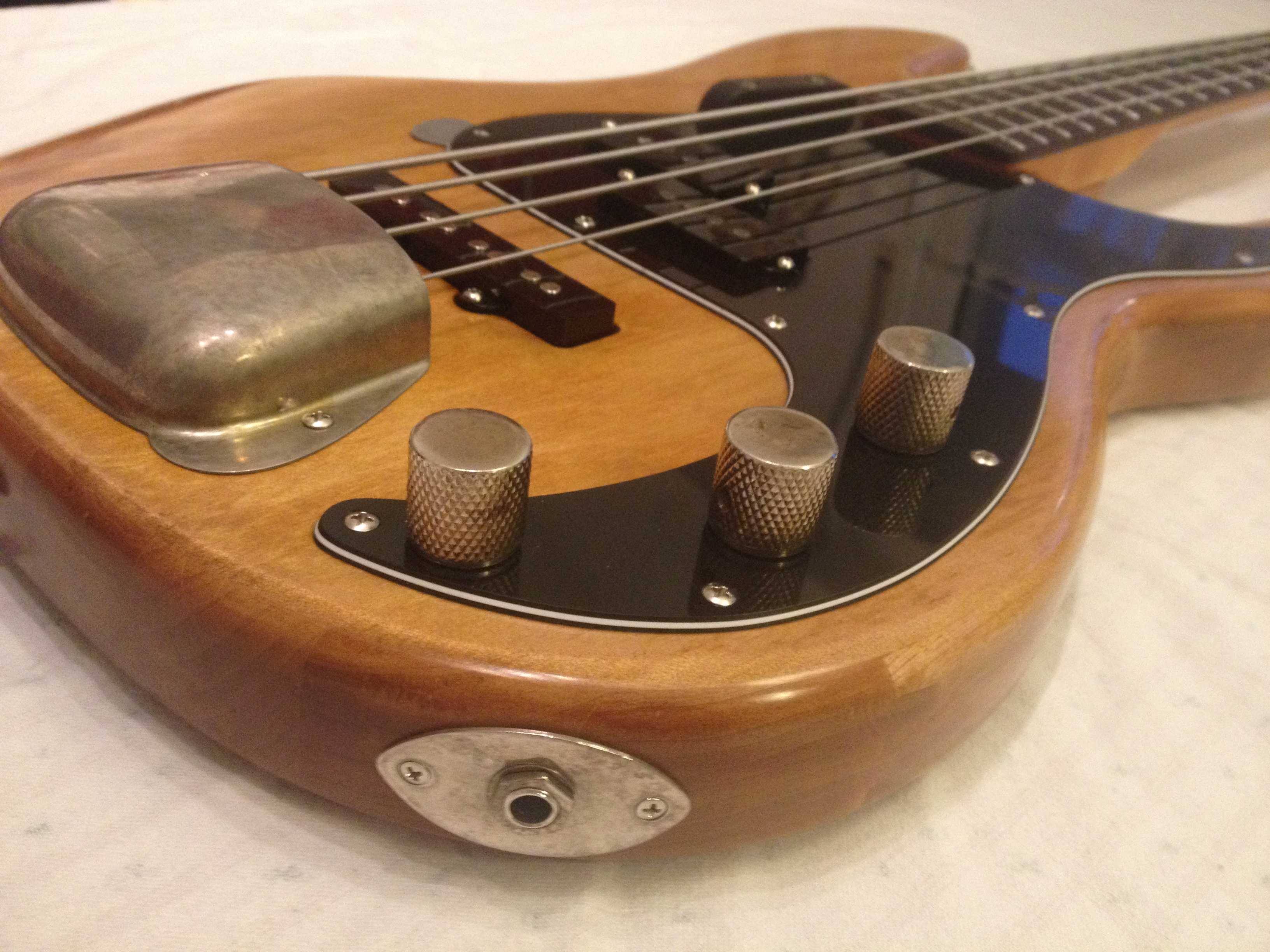

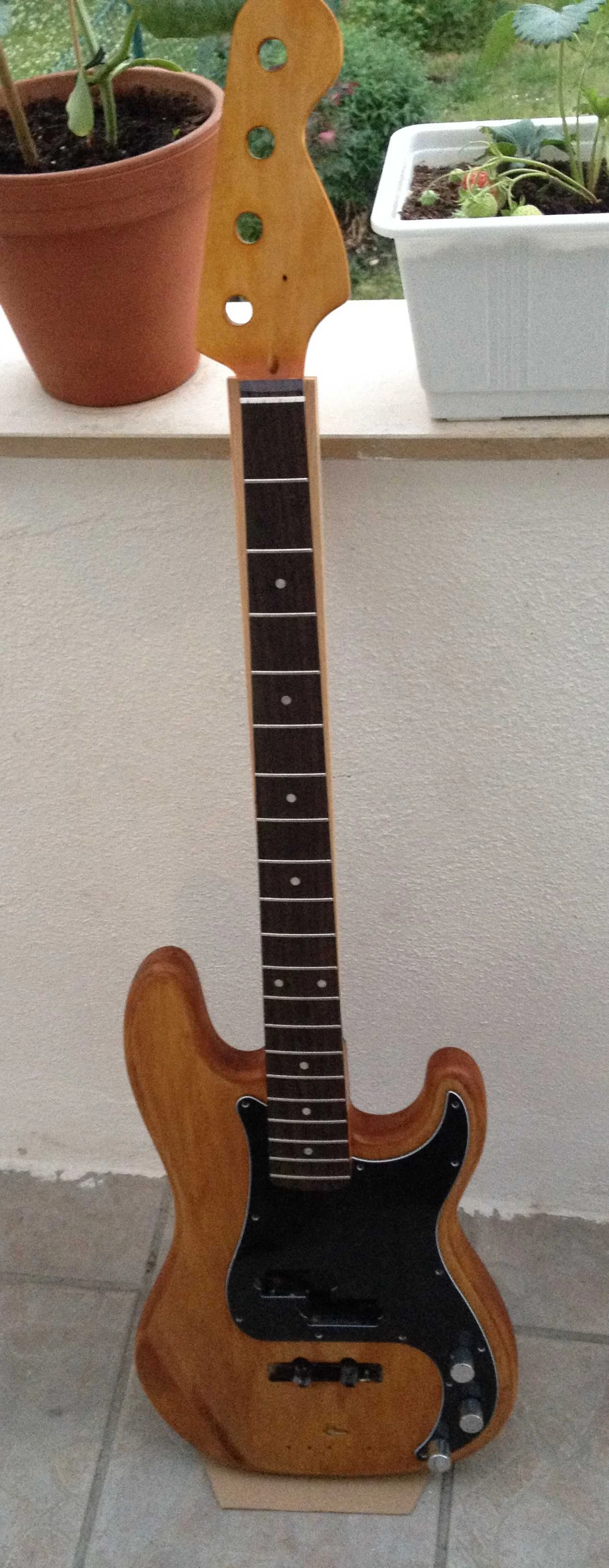

Alle übrigen Anbauteile zusammen: Bridge Cover, Thumbrest, und: Fender 63 Precision Bass Pickups. :-) Pickguard, Elektronik und die Mechaniken stammen noch vom Original Squier Affinity P-Bass. Ich denke der Blechwinkel ist altbewährt und die Stimmechaniken erfüllen bisher ihren Zweck: Stimmen und diese Stimmung stabil halten. Hinsichtlich Saiten habe ich mich für die schweren Seile von Rotosound RS66 LE entschieden.
Ergebnis folgt im nächsten Post.
  • #28

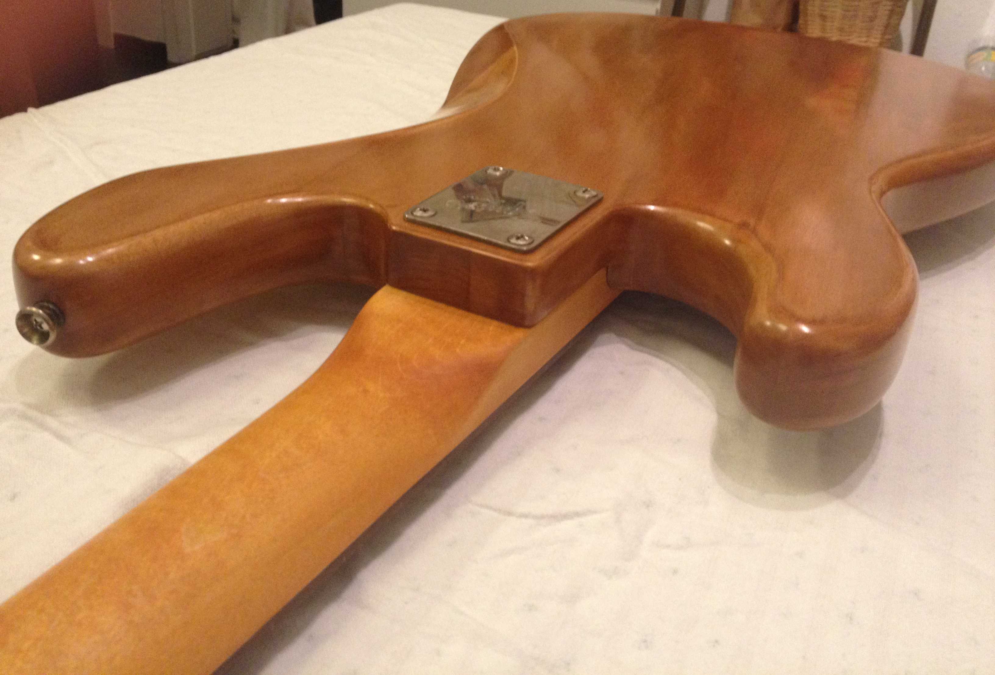

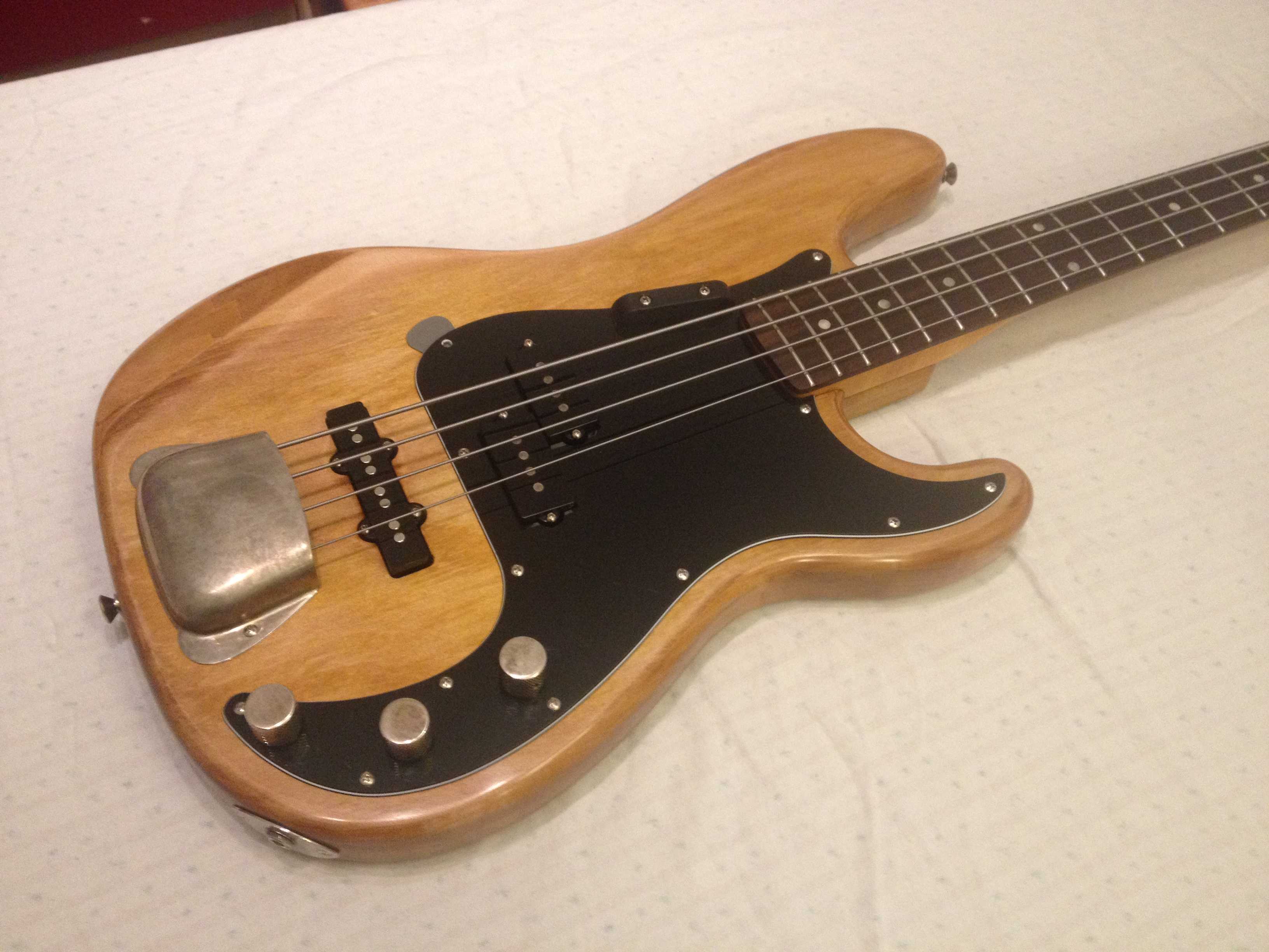

Die zweifarbige- und schichtige Beizung (braun, dann gelb) und anschließende Ölung ergibt je nach Lichteinfall einen unterschiedlichen Schimmer (wird leider nicht so deutlich auf den Fotos). Das Zusammenspiel zu den oxidierten Mechaniken sagt mir persönlich sehr zu. Der Hals liefert viel "Holzgefühl" dadurch, dass hier nur wenige Schichten Öl aufgetragen wurden.

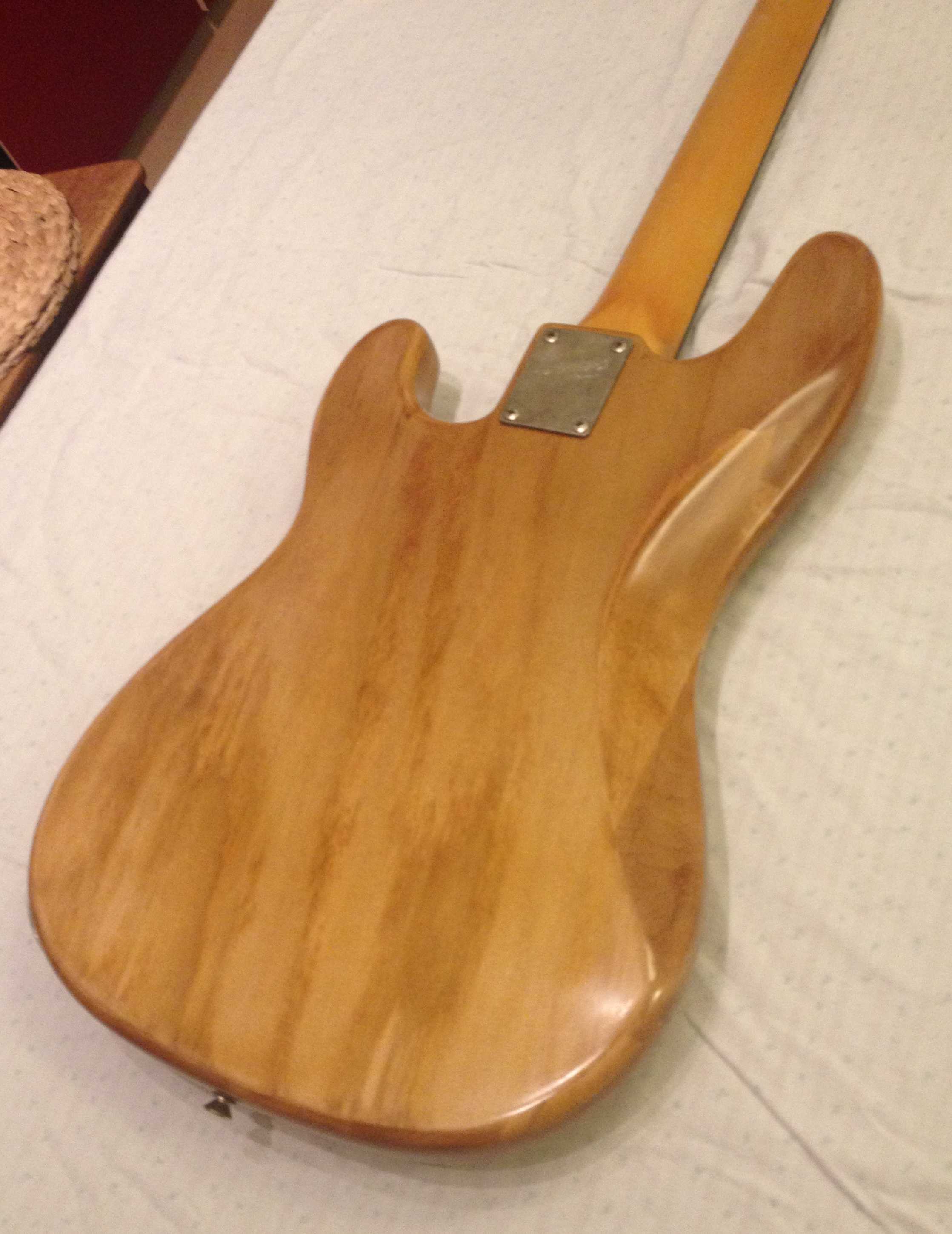

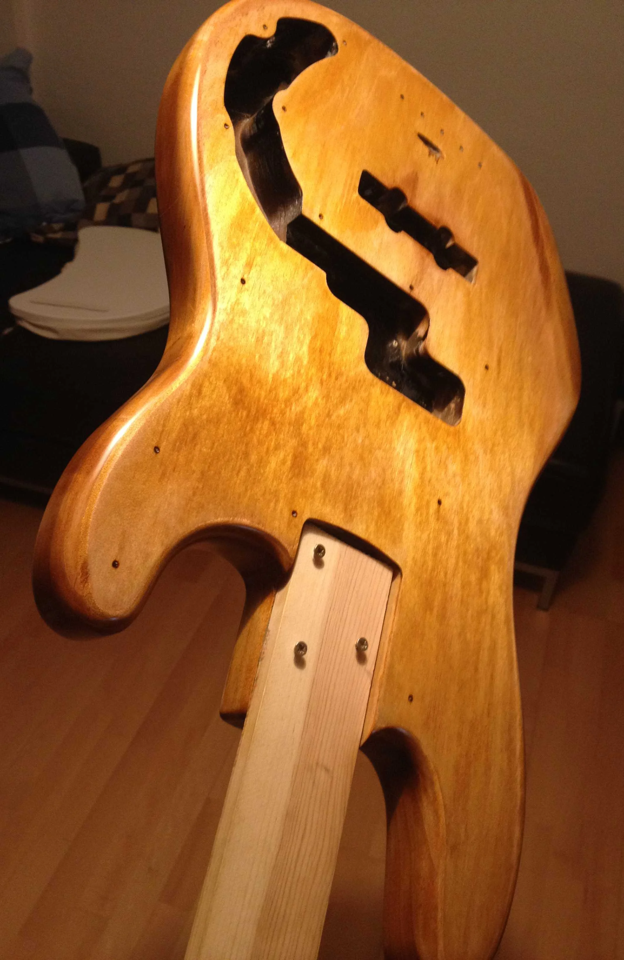

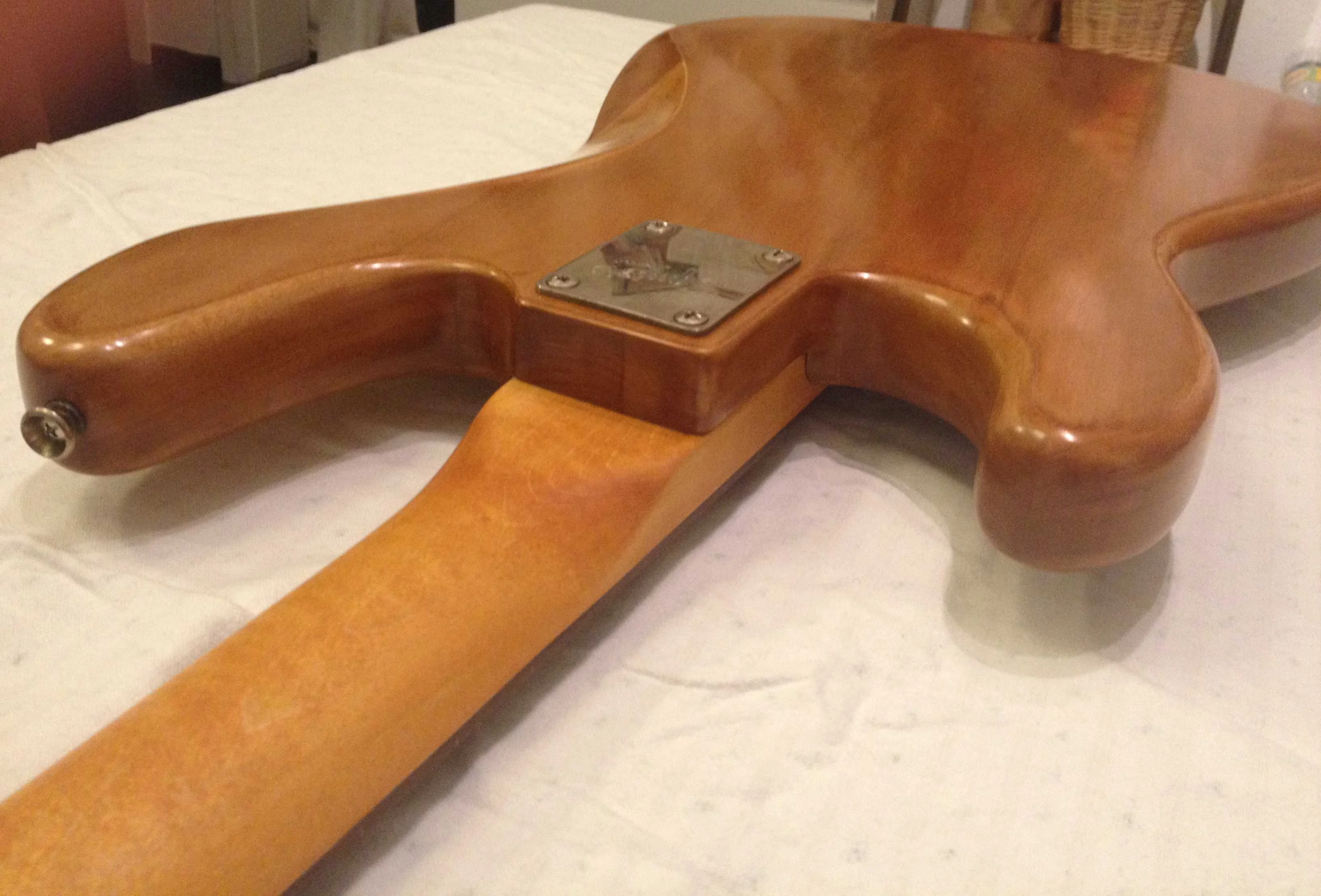

Einmal von hinten bitte:

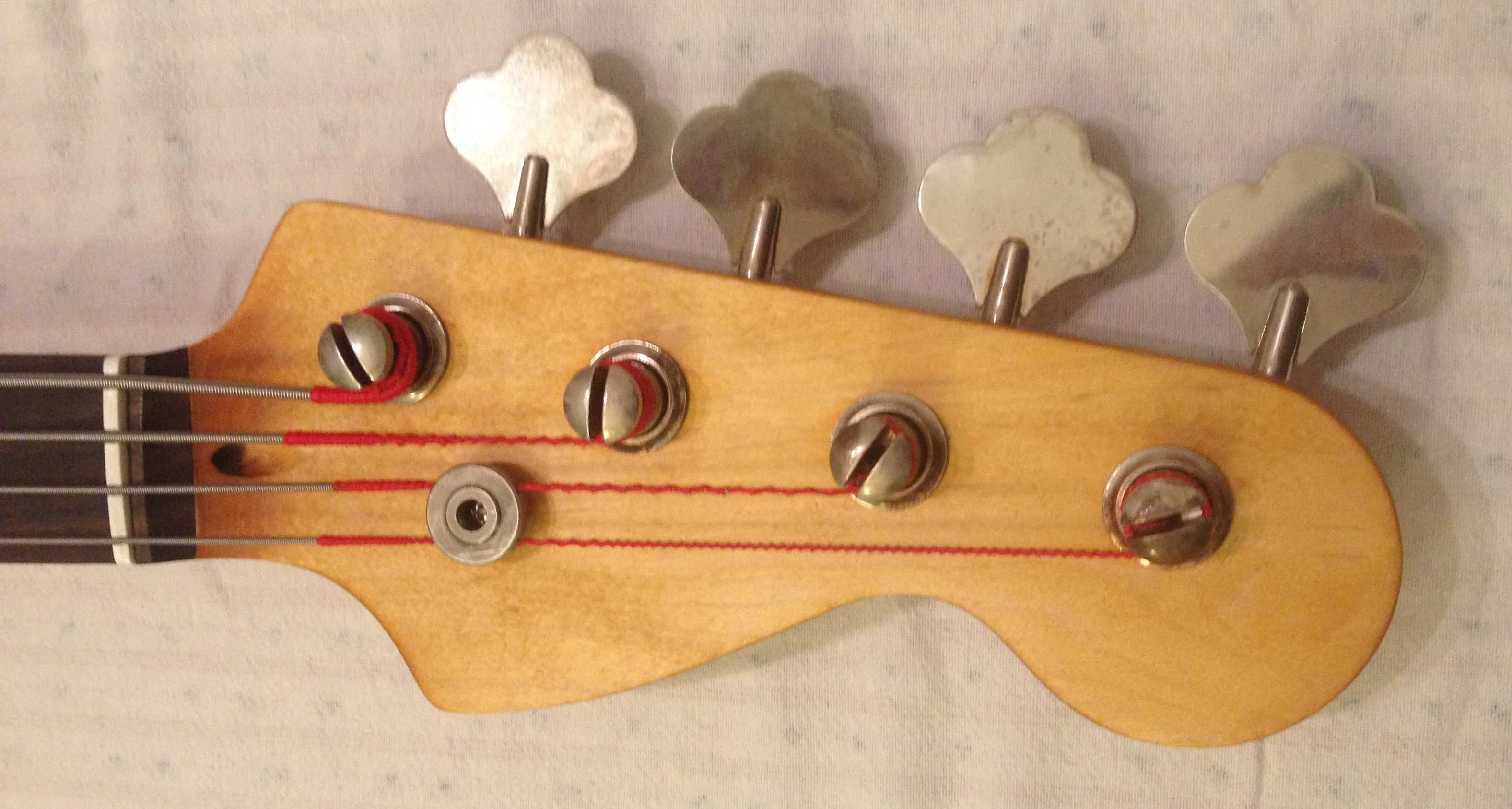

Die Kopfplatte wirkt noch etwas nackt ohne Decal... mal sehen! ;-) Zum Glück ist sie nicht mehr so weiß wie zuvor.

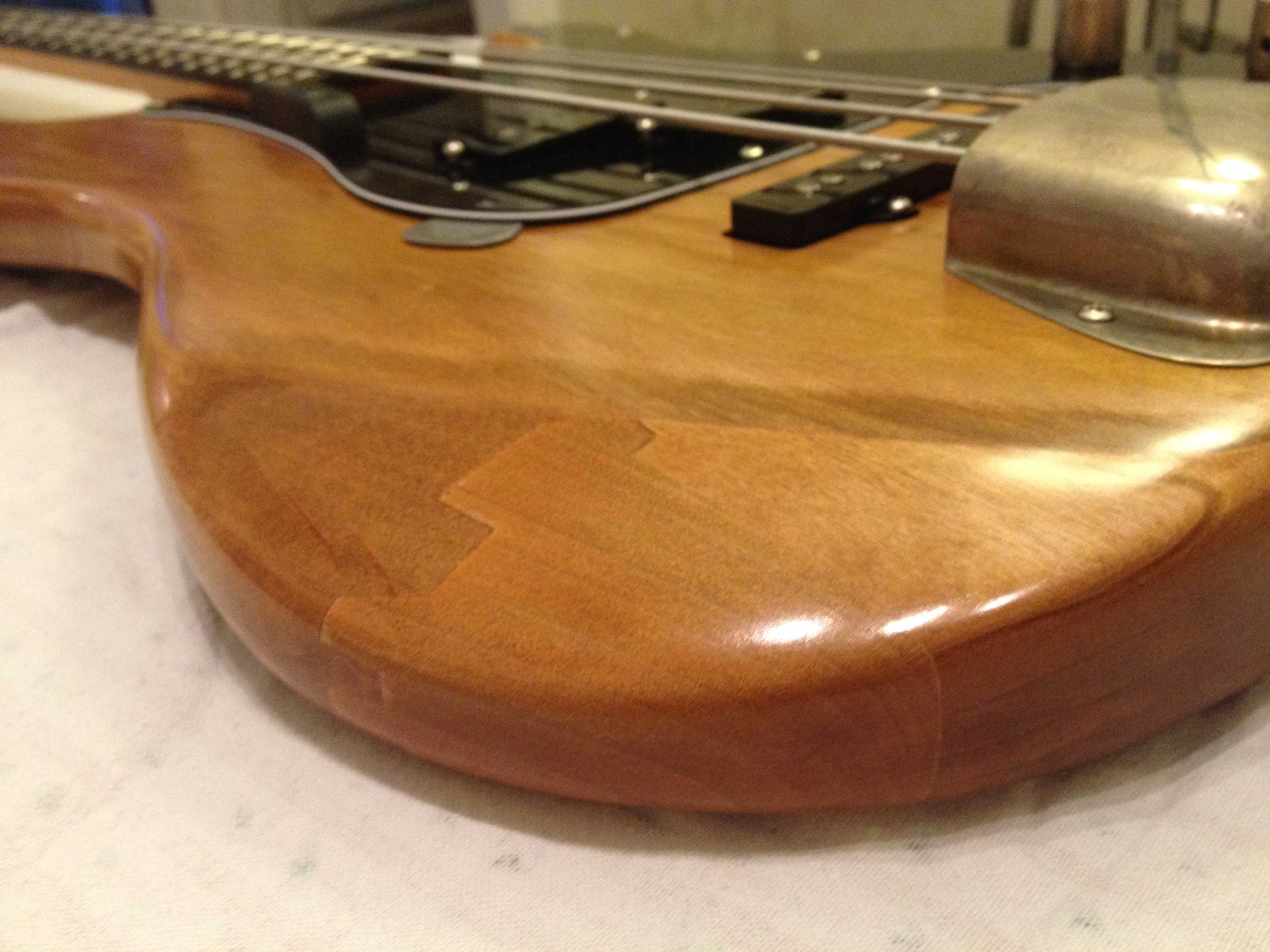

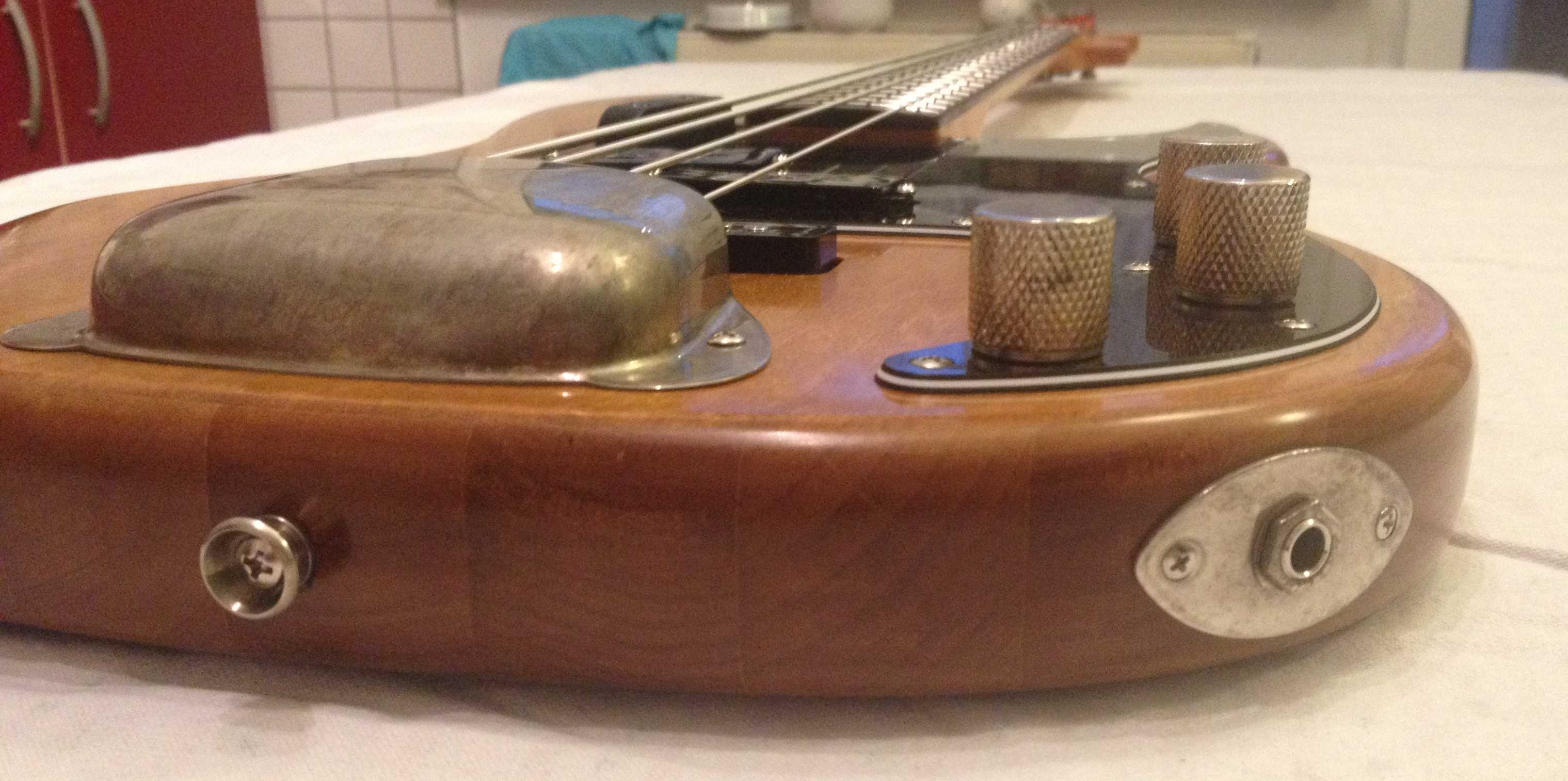

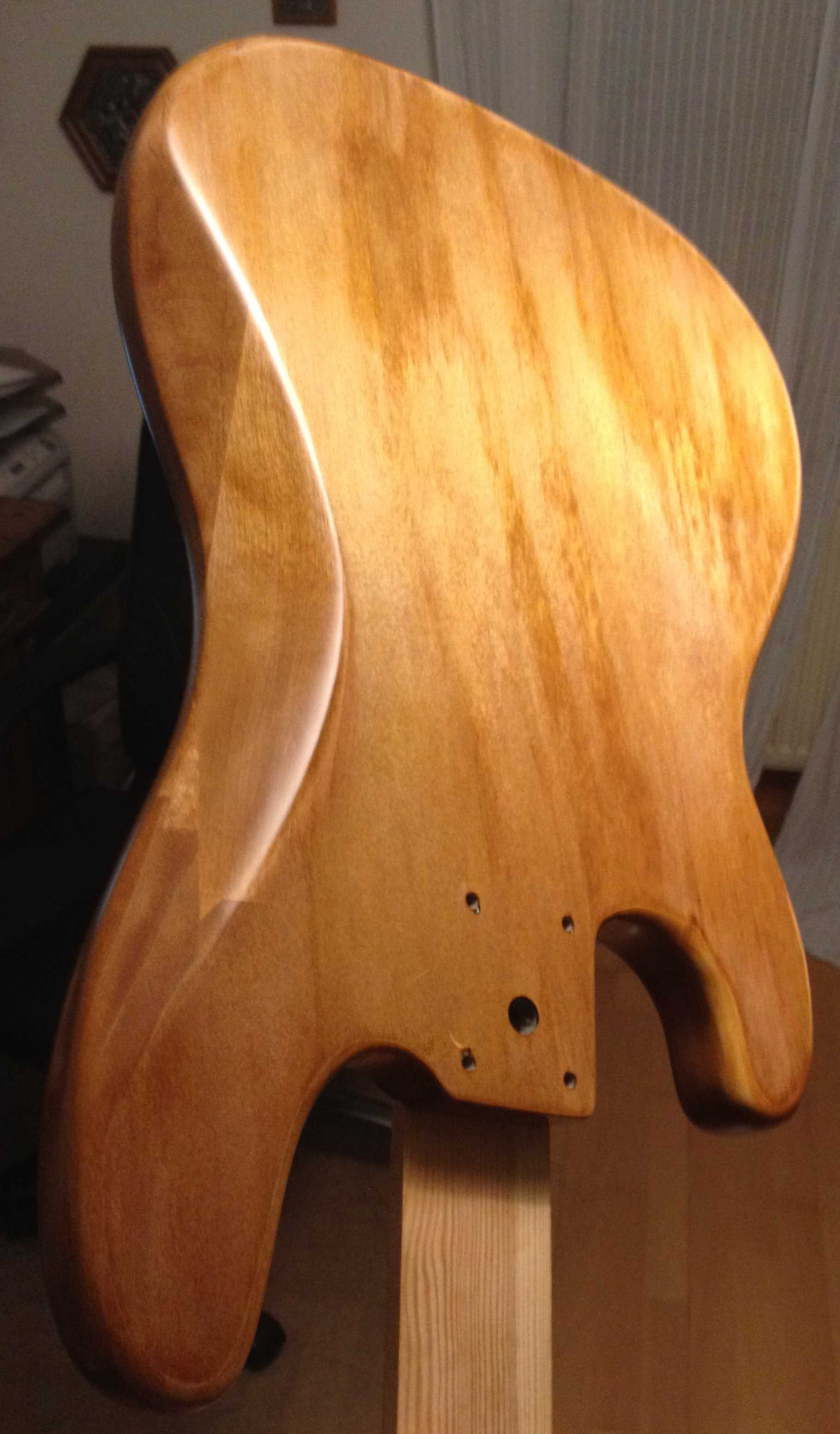

Das Tru Oil Finish betont natürlich auch die die Zusammensetzung der unterschiedlichen Holzstücke des Bodies und deren Maserungen. Ich kann damit leben. :-)
