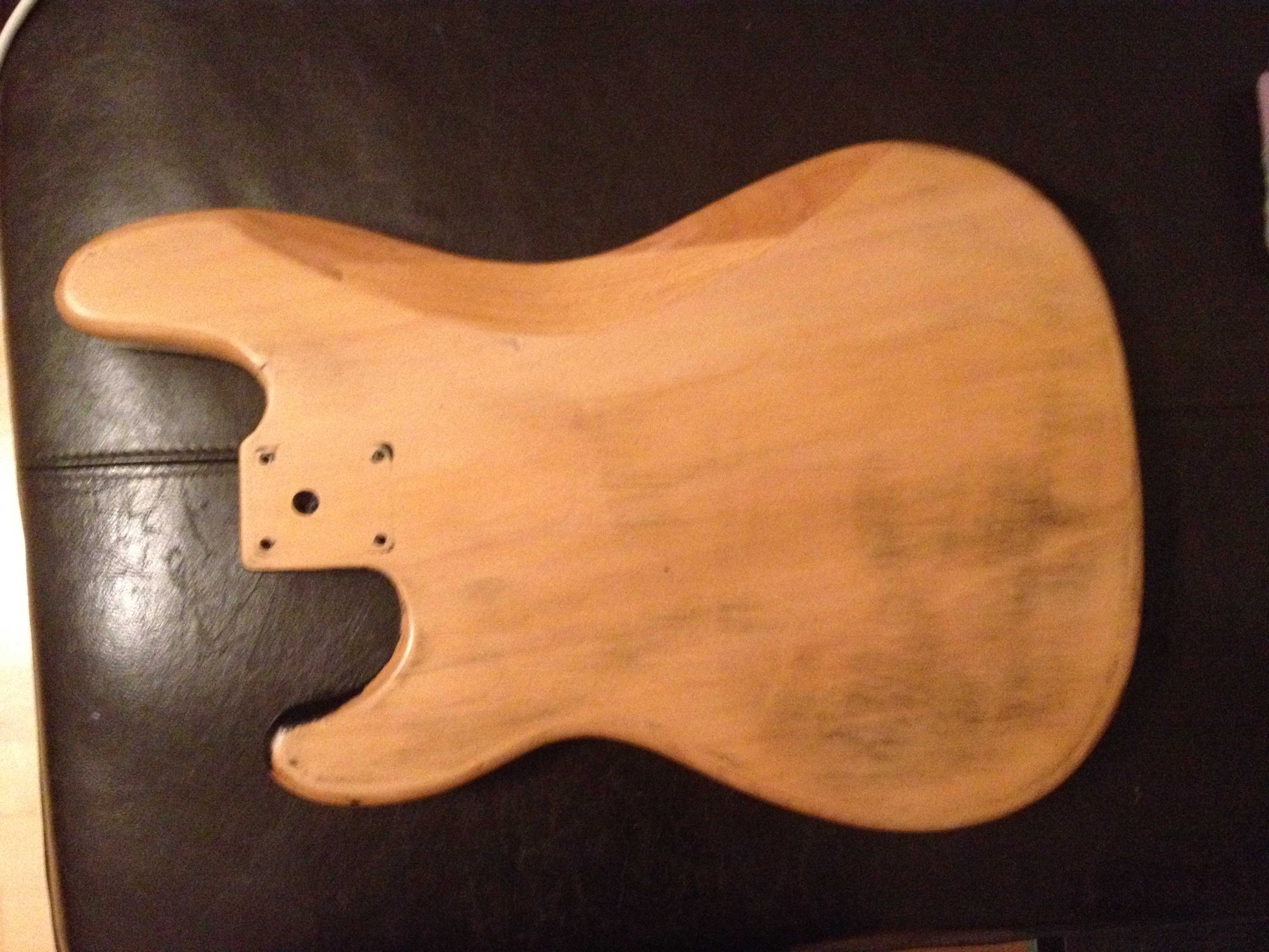

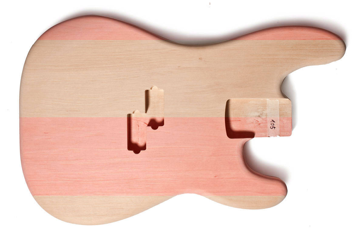

Sowohl als auch. Und leider an unmöglichen Stellen zusammengeleimt, ich habe dir das mal in einem Beispielbild markiert. Der obere schmale Teil war z.B. deutlich dunkler und anders gemasert. Bei den deckend lackierten Bodys wird halt nicht drauf geachtet, dass die Teile optisch zusammenpassen. Da muss man Glück haben.

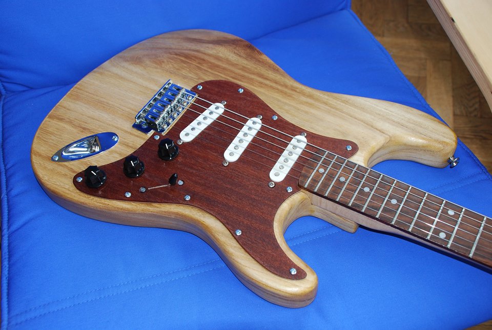

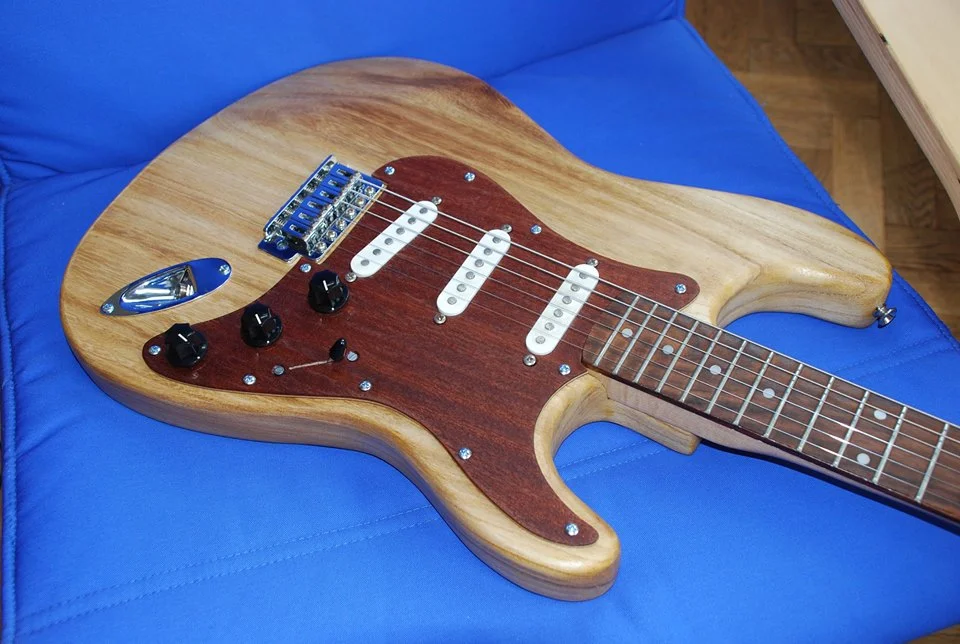

Ach ja, und danke für die Lorbeeren für die Strat :-) Muss aber gestehen dass das nicht meine Idee war, die hab ich mir wo abgeschaut ;-)

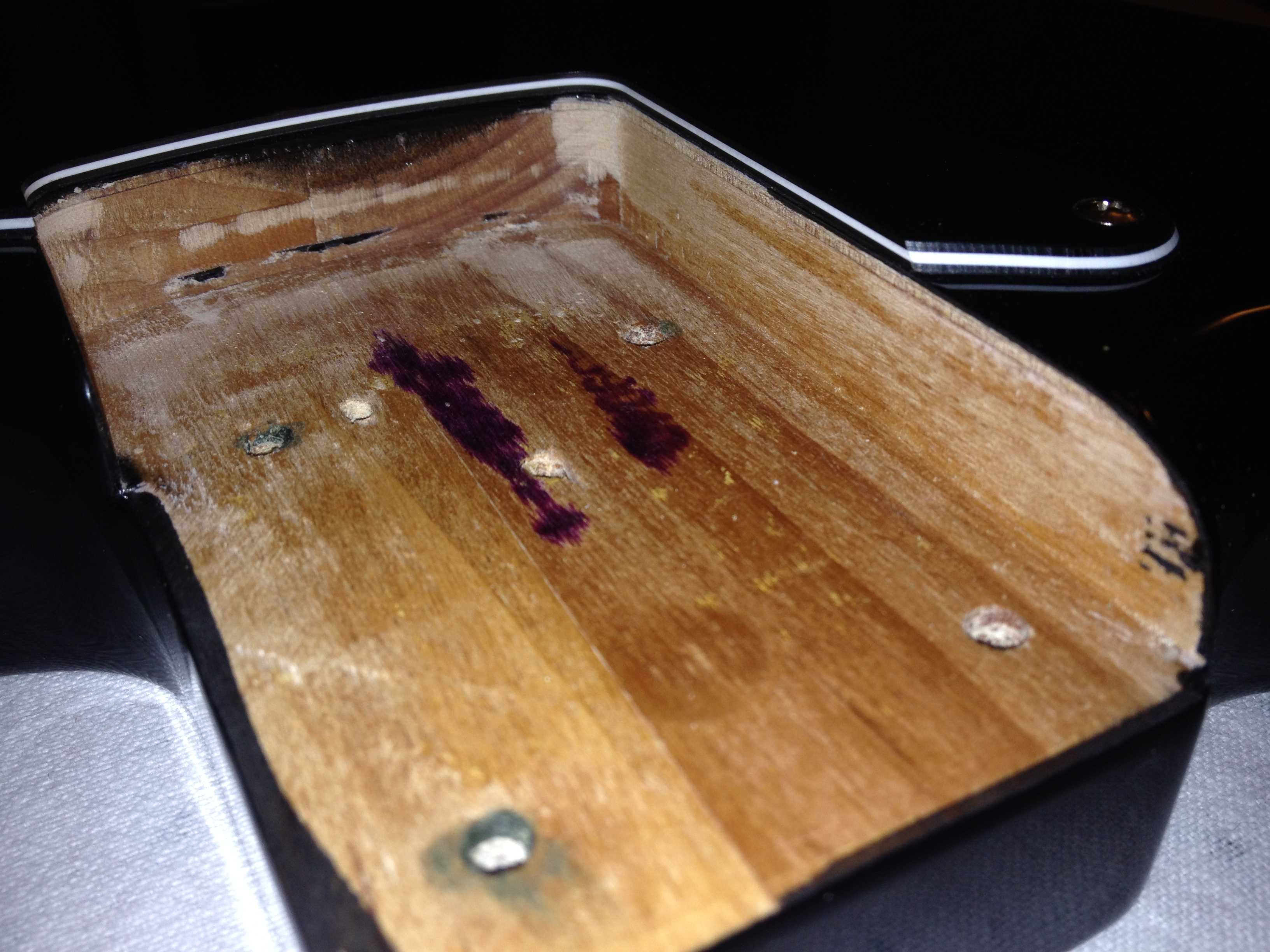

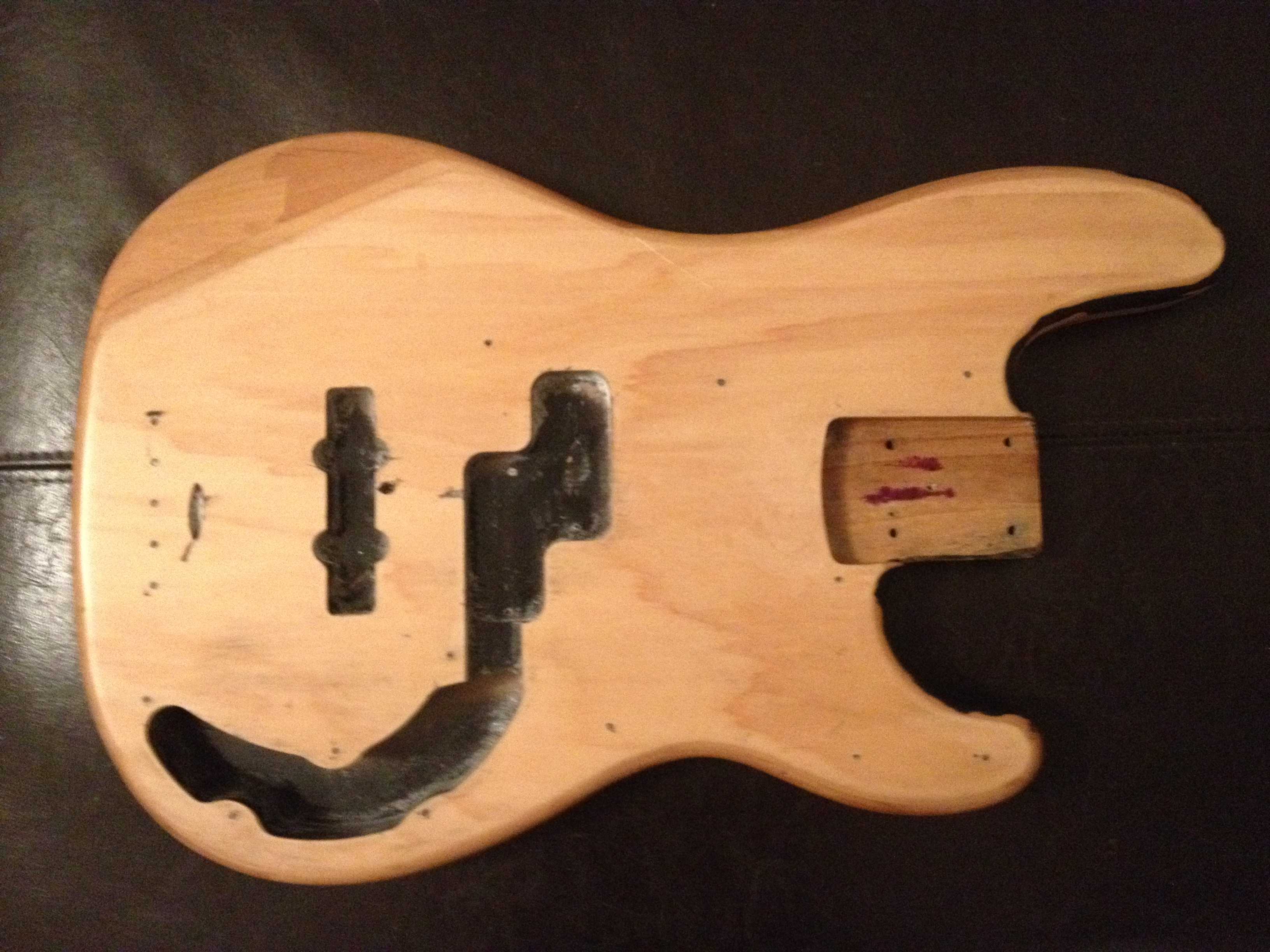

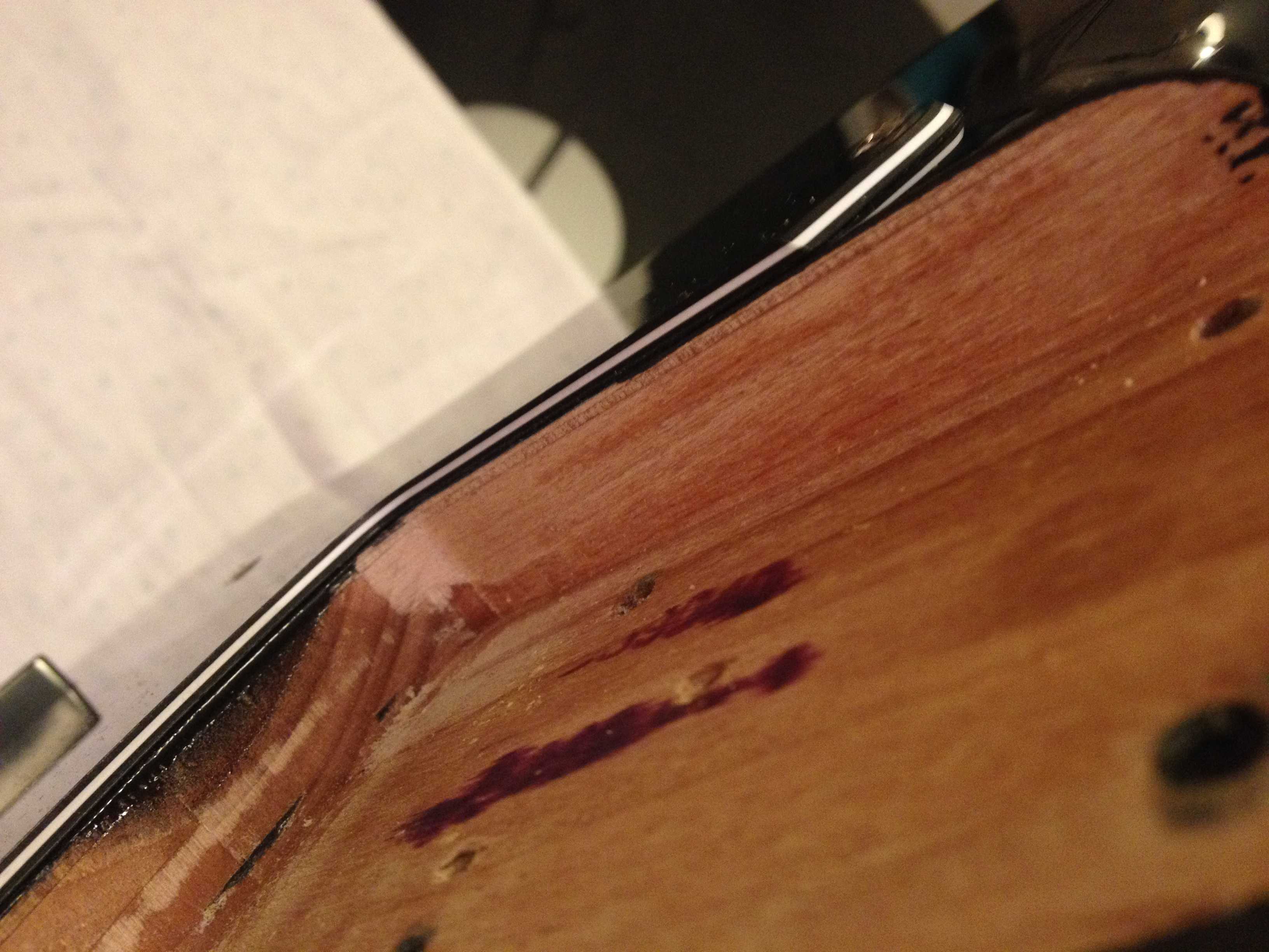

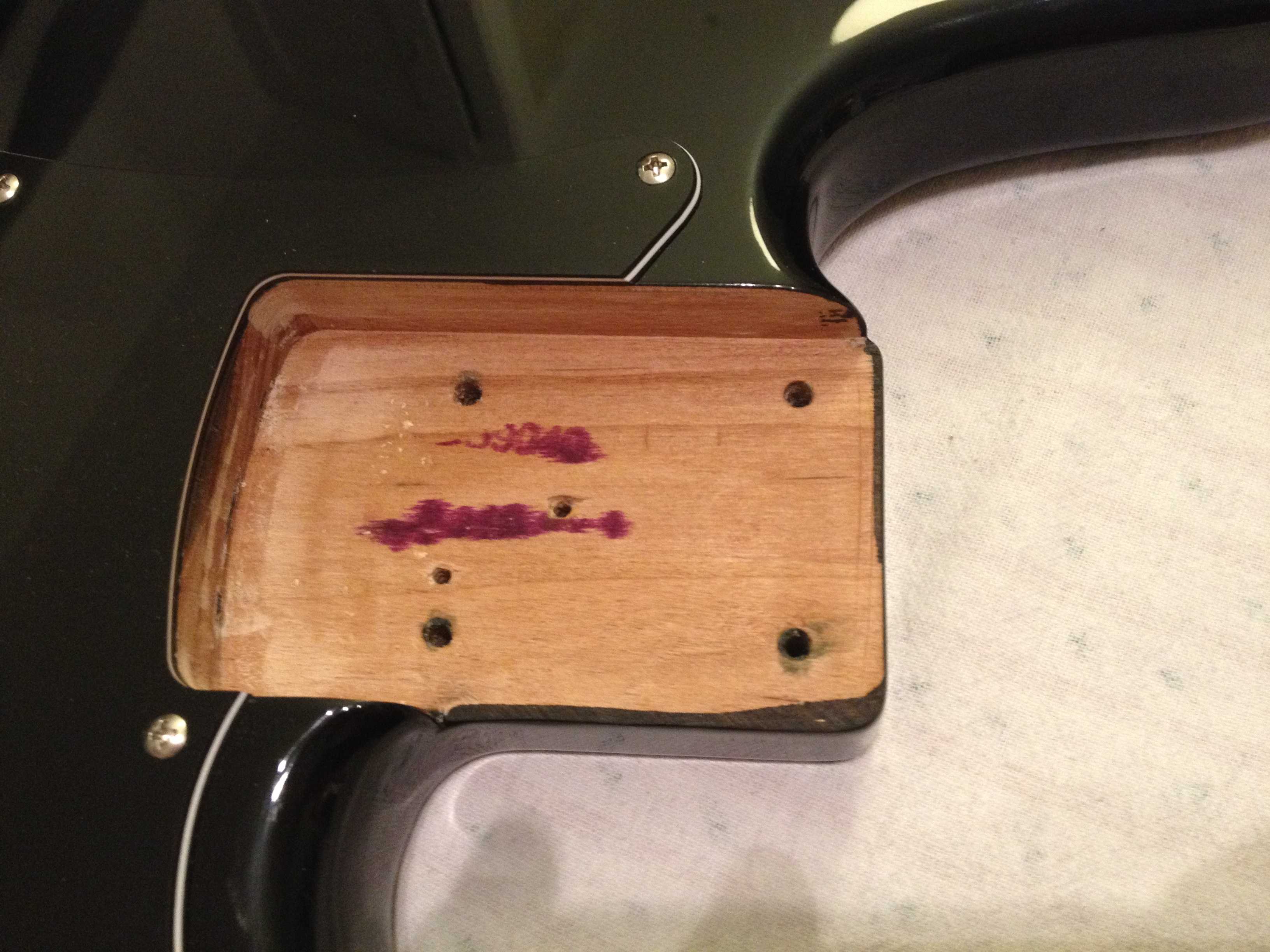

Hier noch Bilder der Halstasche. Ganz deutlich zu sehen das Furnier.
Unten sieht man die zwei verleimten Korpusteile. Der Kontrast zwischen den beiden Teilen kam erst durch den Blitz so deutlich heraus (links). Bei normalen Licht sehen beide Teile von der Färbung sehr ähnlich aus, was schonmal Hoffnung bereitet (rechts). ;-) Ich hoffe die Abstufung im hinteren Bereich kommt von der Fräsung und nicht daher, dass auch noch verschiedene Teile übereinander gestapelt wurden. Bei den beiden überflüssigen Bohrungen handelt es sich wahrscheinlich um Hilfsbohrungen während der Produktion, oder?

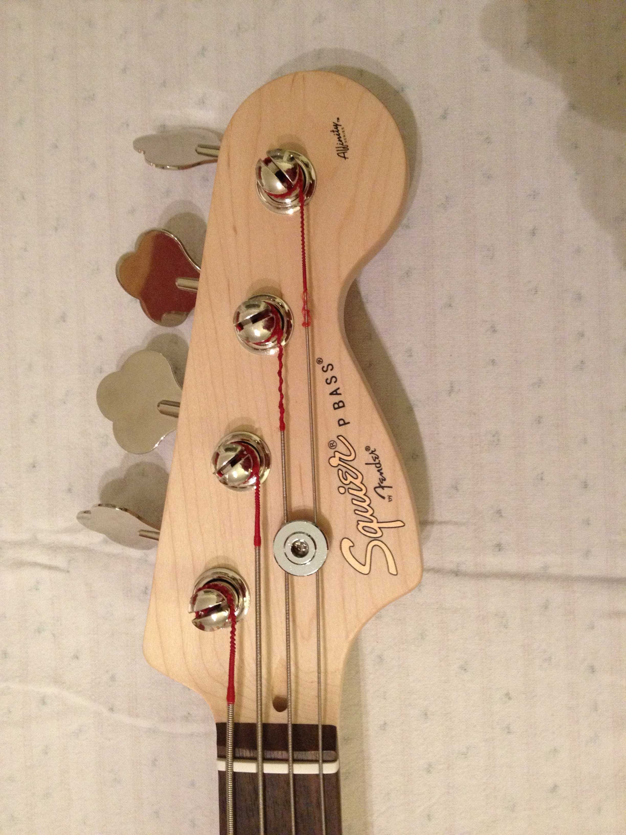

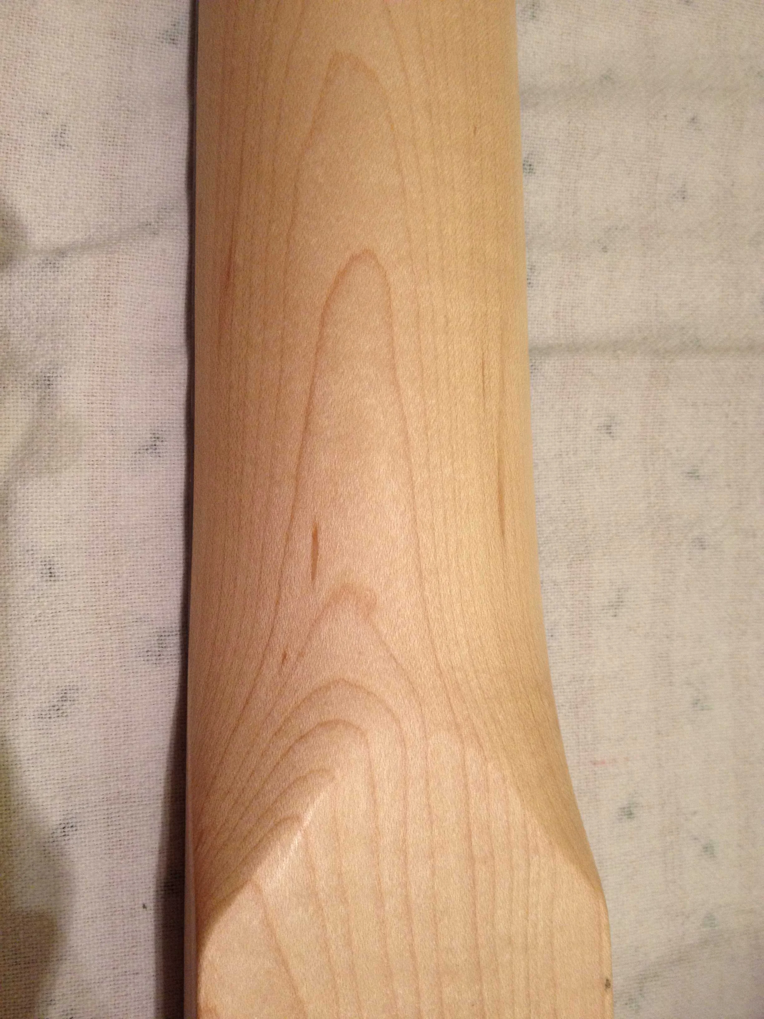

Schließlich noch ein Foto vom Hals. Wobei die Färbung auf dem Foto ein deutliches Stück dunkler ist als in real. SR, bist du dir sicher, dass der lackiert ist?

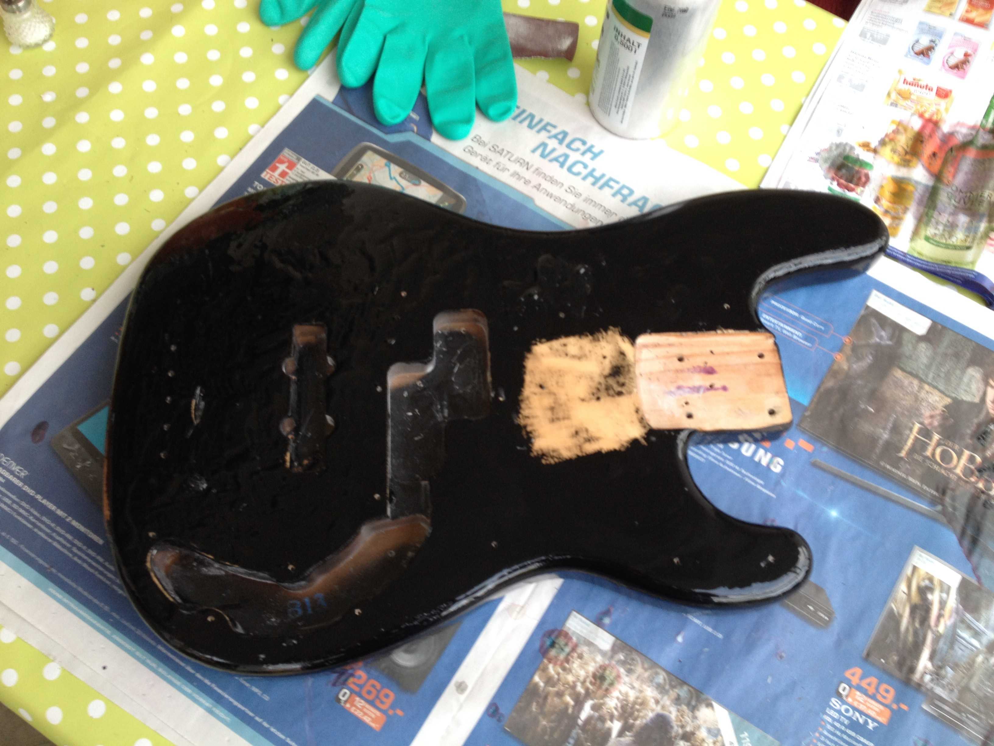

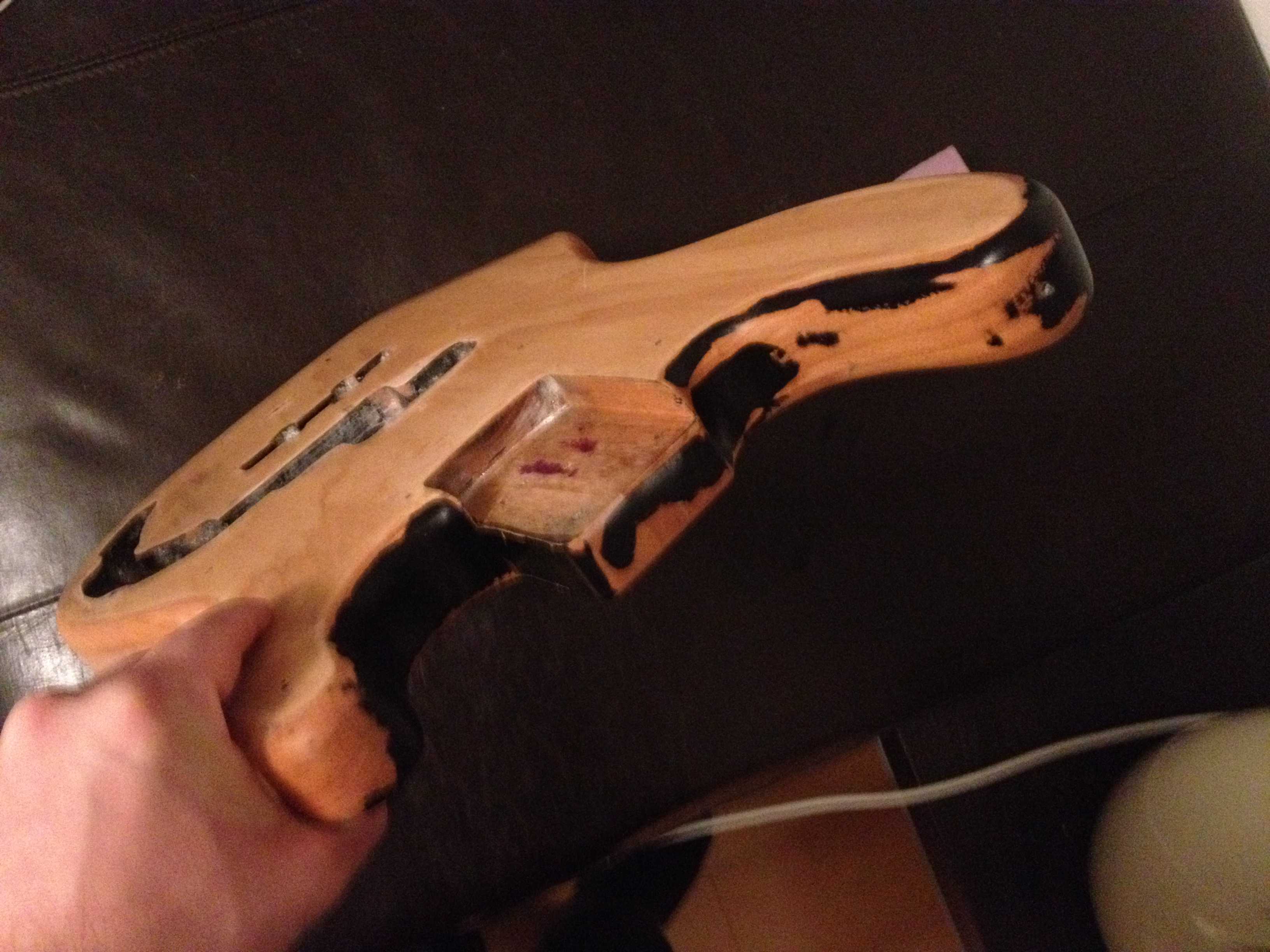

Werde mich übrigens gleich an's Ablacken des Body's machen. Letzte Wetten können noch angenommen werden. ;-)
Für heute sollte es reichen. Vom Clou Abbeizer hat sich der Lack zunächst nur wenig beeindrucken lassen. Mit einem geschärften Spachtel ließ sich zumindest der Klarlack ganz gut abziehen. Der darunterliegende Lack konnte dann mit dem Abbeizer entfernt werden. An den Hörnern ist noch etwas Arbeit nötig. Aber wie es aussieht kommt man da ganz gut mit Schleifpapier voran.
Aktuellen Hochrechnung zufolge besteht der Korpus aus sage und schreibe 28 (!) zusammengeleimten Teilen. Der Korpus ist aus 7 der Länge nach verleimten Teilen zusammengesetzt, wobei diese auch wiederum aus 4 Einzelteilen bestehen (soweit sich das von der Zarge aus beurteilen lässt). Wer bietet mehr? Deshalb werde ich die Furniere wohl drauf lassen. Obwohl so ein Patchwork Muster wär doch auch mal was neues... Es ist ja nicht so, dass mich niemand gewarnt hätte. :rolleyes:Dennoch, die Übung ist es wert.
Hier noch ein paar Bilder der heutigen Aktion:
2015-05-22 20.13.44.jpg 2015-05-23 00.51.57.jpg 2015-05-23 00.53.17.jpg 2015-05-23 00.53.43.jpg
