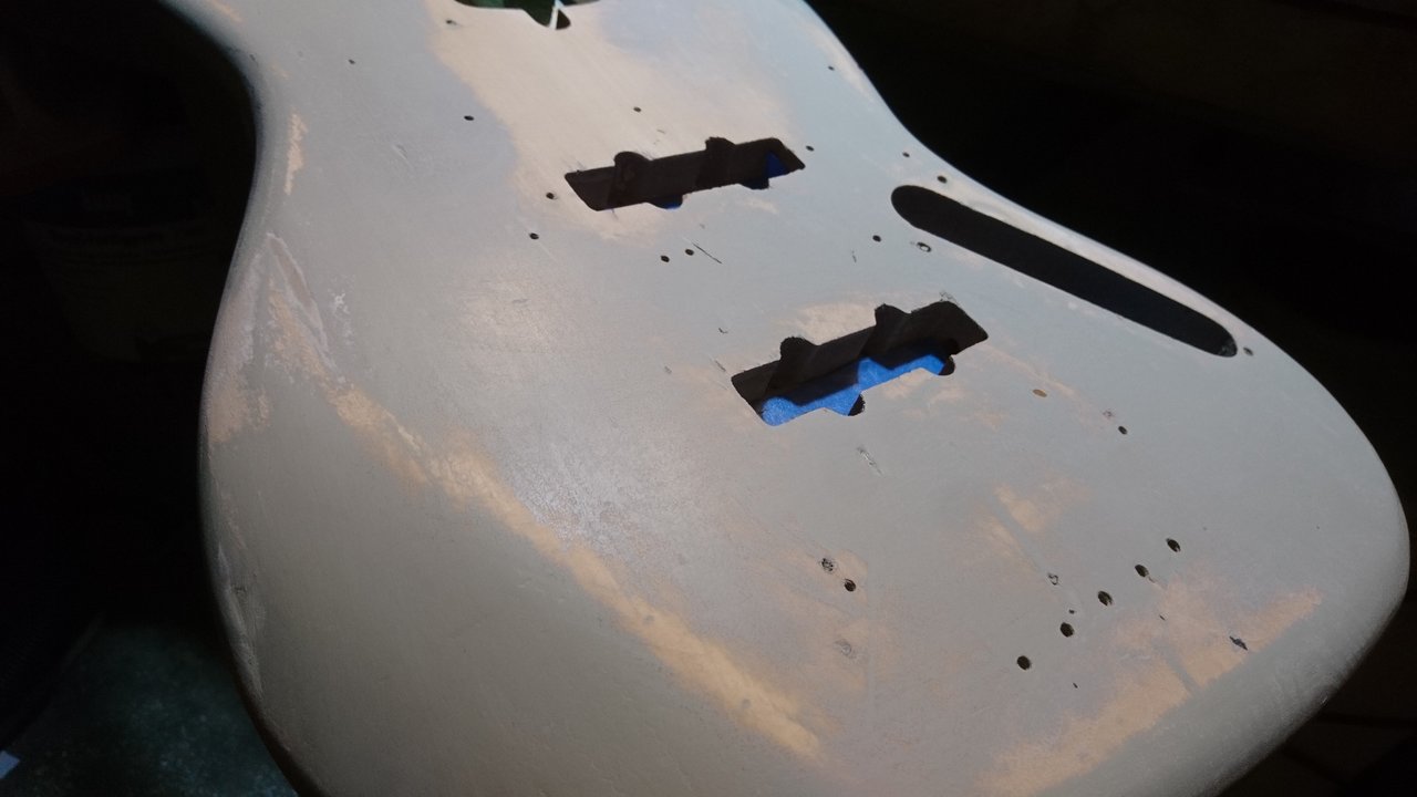

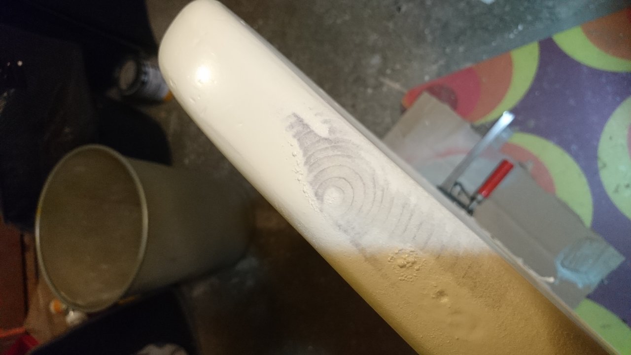

Das das beste Beispiel.. 3 Lagen sanding sealer und dann saugt DIESE Stelle einfach alles weg. Man sprüht ne Lage, geht weg und nach 10 Minuten sieht es aus, als ob man gar nicht lackiert hat. Alles einfach aufgesogen..
Reaktionen: anbra und StonerGreg
  • #63
Man sieht im Zoom, dass es eine Stelle mit Ringen ist, das sind immer schwierige Stellen, das kenn ich schon, aber da ich meine Relics so aufbaue, dass ich die Spielspuren dee Jahrzehnte erhalten möchte und die am Ende subtil sein sollen, kann man nicht einfach alles zuspachteln... Weil sonst kann mir ja gleich für 200 Euro nen neuen Fame Body in Fiesta Red kaufen.
Wenn man allerdings nen Kratzer, ne Furche oder sowas im Holz hat und dann dünn lackiert dann bleibt die und man kann die sogar noch herausarbeiten..

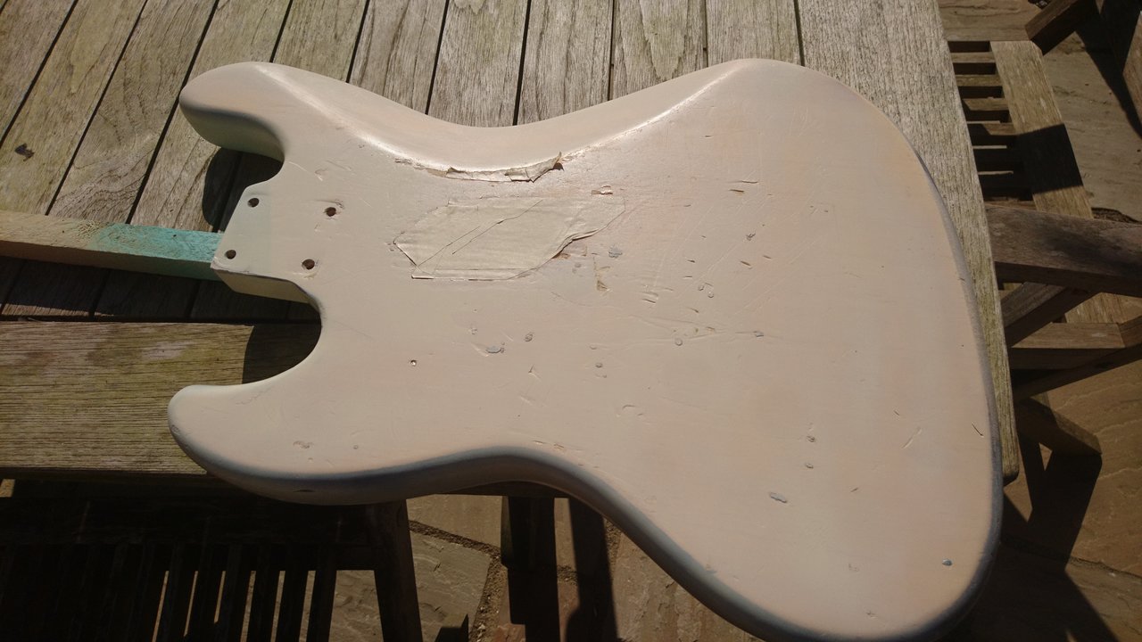

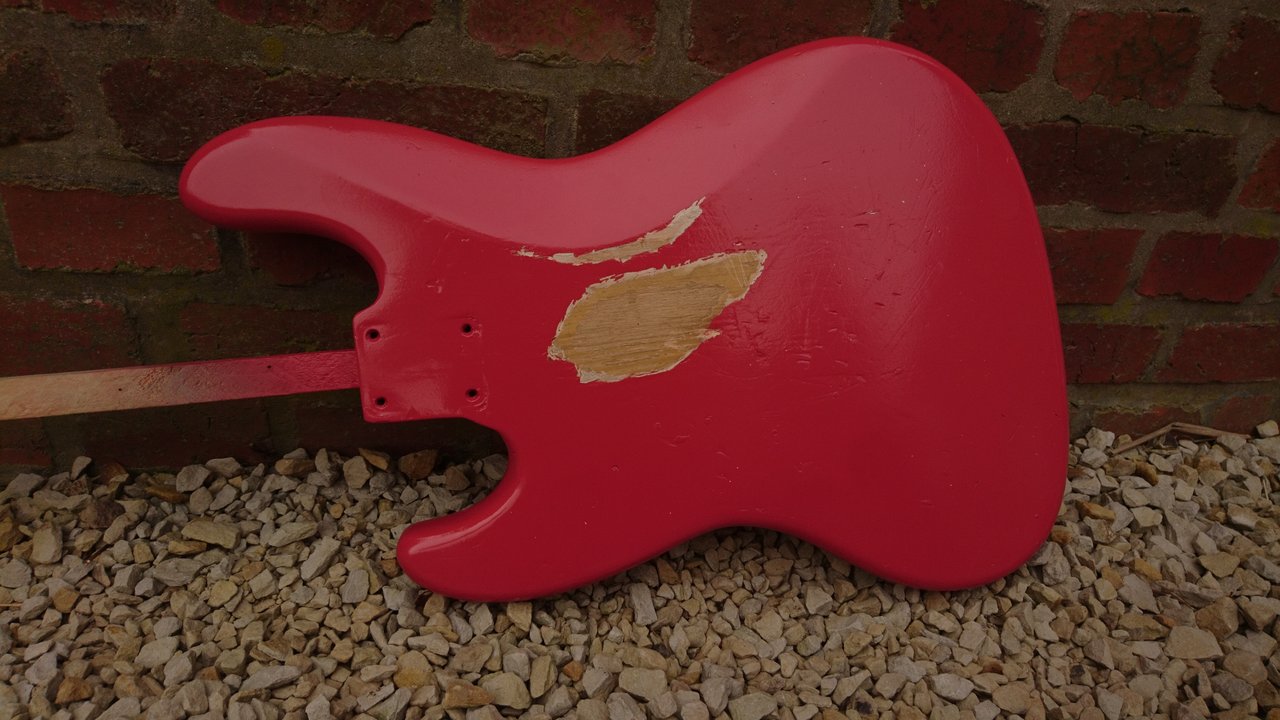

Hier mal ein Bild von der Rückseite nach dem ersten Schleifen.
Wie man sieht habe ich die bereits abgeschürfte Stelle überklebt.
Warum? Ich fand, dass die so Charakterprägend für den Body war und deshalb habe ich die erhalten.

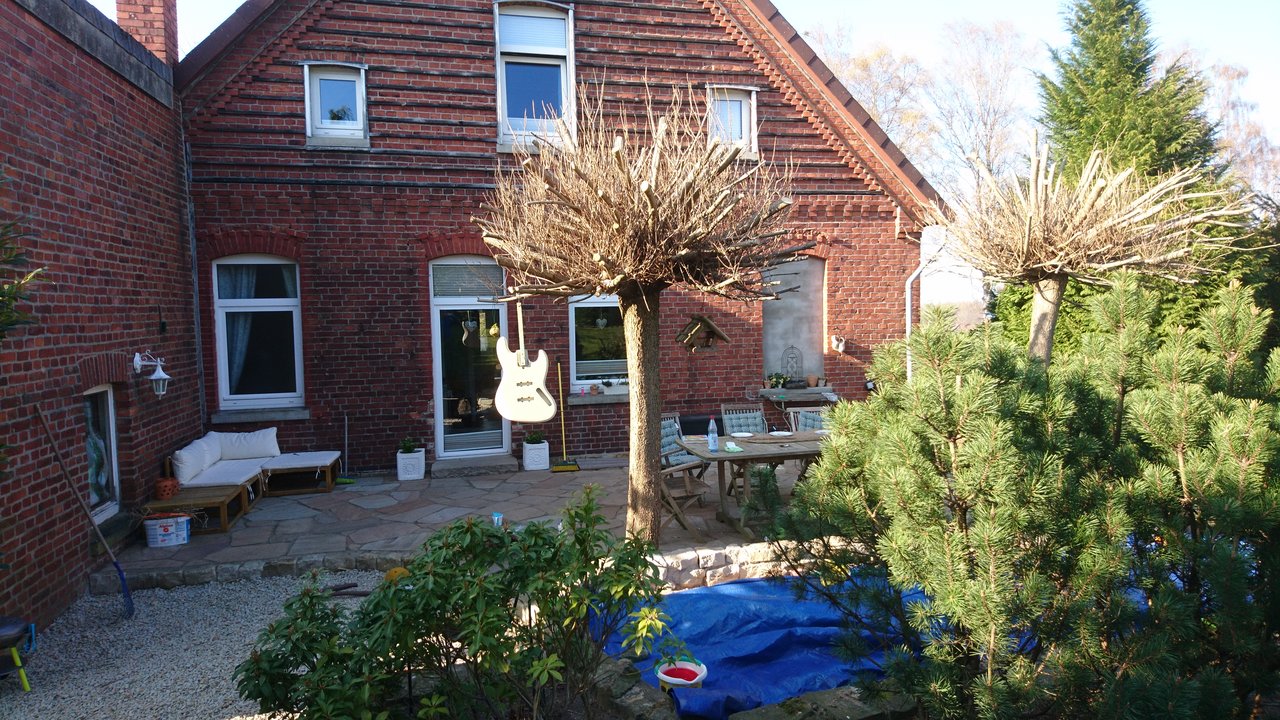

Wenn das Wetter es zulässt kann man auch mal draußen was trocknen lassen..

Kommentar meines Sohnes : Papa,da wächst ein Bass am Baum!" Er hat so einen geilen Humor mit 3,5 Jahren..

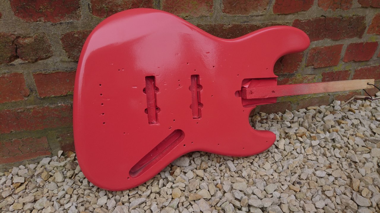

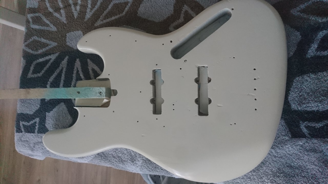

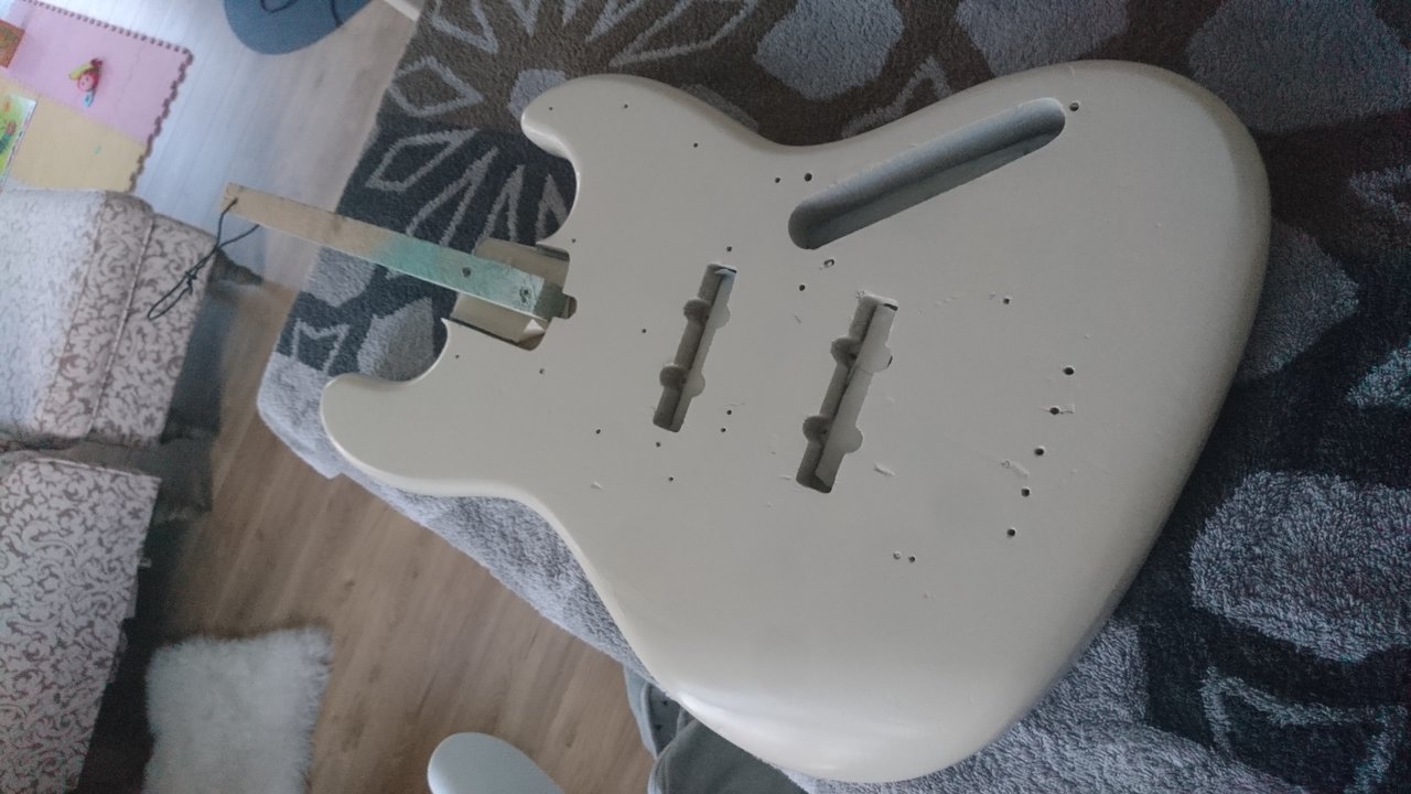

Nach dem Schleifen, lackieren und wieder schleifen sah der Body so aus.
Das ich habe die ganze Dose verwendet, der Lack ist relativ dünn, da gibt es schnell Nasen.
Nervig. Würde ich die Farbe empfehlen? Nicht für Anfänger.
Aber nach dem 800er Schliff sah der Body schon recht glatt aus....

Ich duste immer erst den Rand drumherum, wie beim Sunburst. Also mach ich erstmal nur kurze SprühStöße, das ganze 3 mal komplett in der Hand, am Stock gehalten, da man so an alle Stellen rankommt.
Dann lass ich das 1 Tag trocknen und mach dasselbe auf den Flächen. Also immer nur nebeln, bis der Body deckend ist.
Dann schleif ich nach 2 Tagen mit 600er..

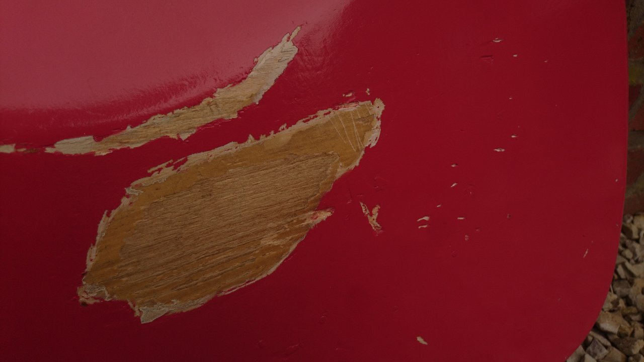

Vielen war bestimmt unklar, was das da auf der Rückseite sollte... Hier im Fender Schablonen Stil die Freilassung der Stelle, die den Body schon beim Kauf so attraktiv gemacht hat.
Reaktionen: Masl
  • #80
Und dann gelangen wir auch schon gleich in den Bereich des Relic..
