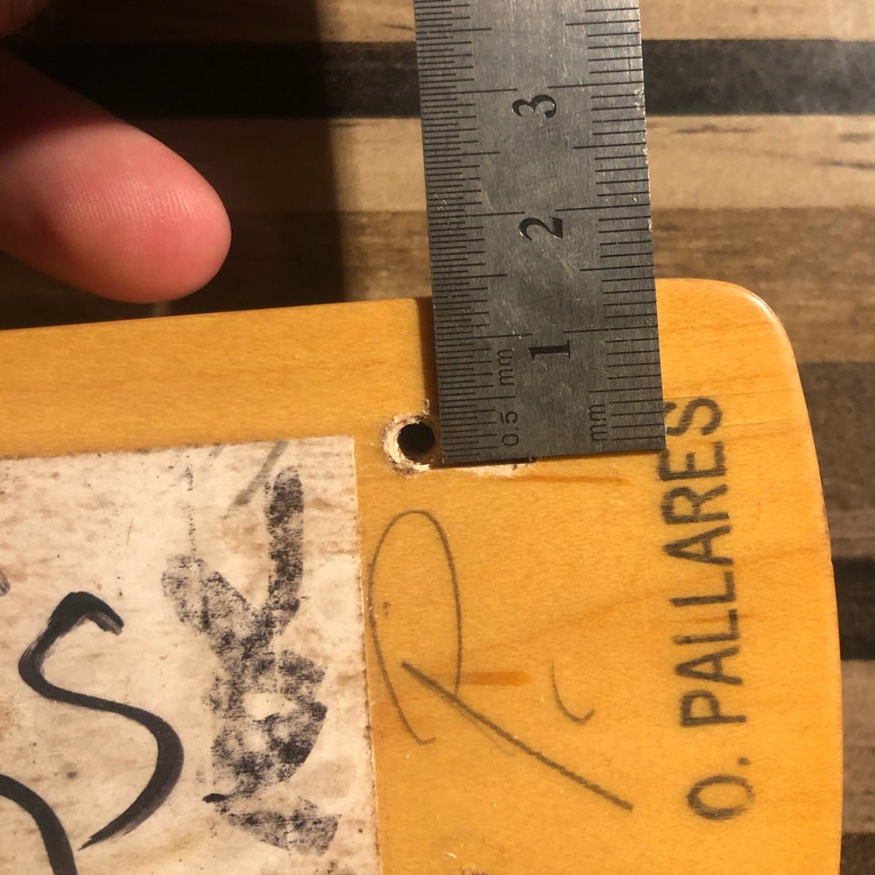

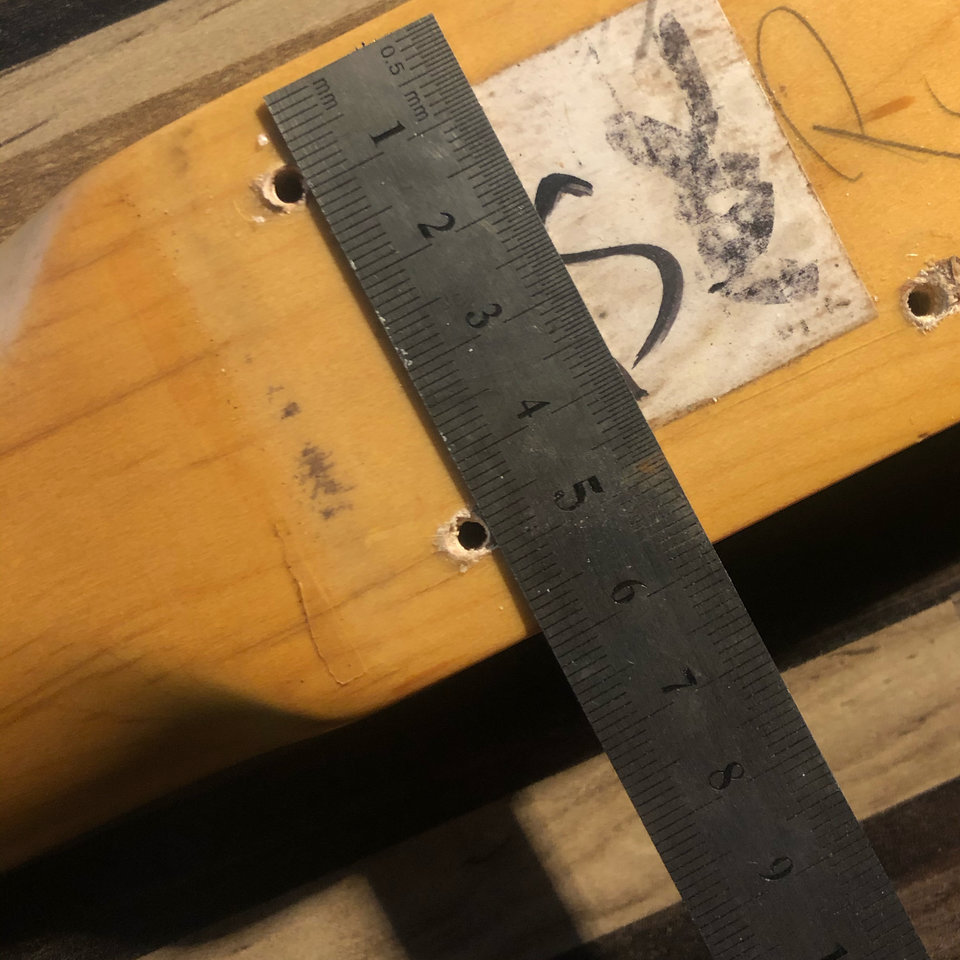

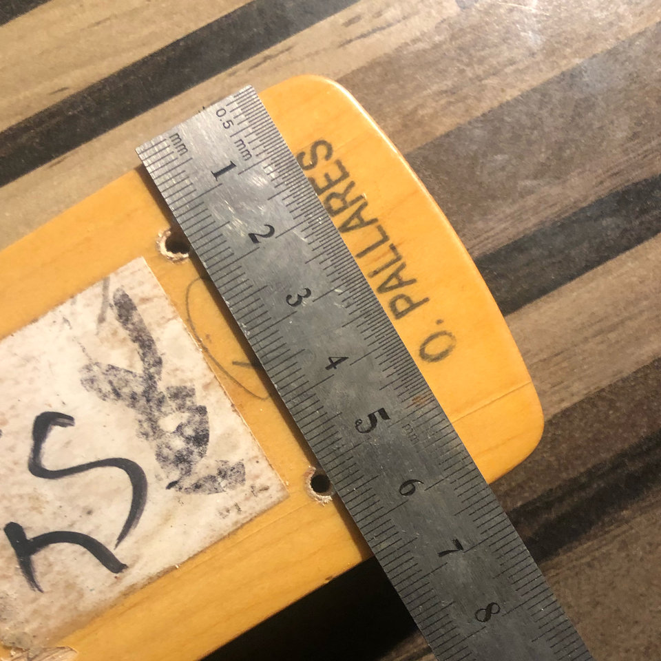

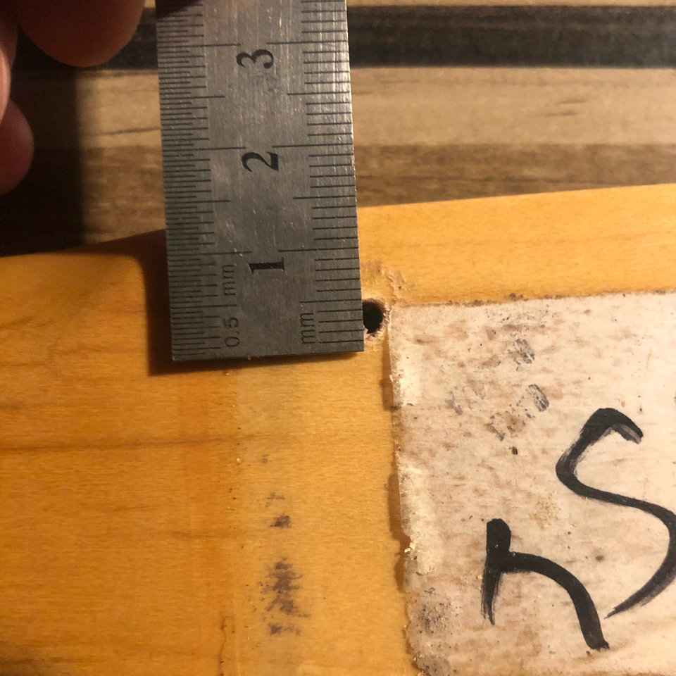

Ich rede bei der alten Serie nicht von dem Hals. Der Trussrod-Zugang gehört an den Halsfuß und das ist bei den Hälsen vollkommen korrekt ;-)
Was die Bohrungen angeht:
Anhang anzeigen 378636Anhang anzeigen 378637Anhang anzeigen 378638Anhang anzeigen 378640
so sitzen die von meinem US-Hals (der einzige, der nicht verbaut ist gerade) ziemlich mittig verteilt auf dem Halsfuß.
Wenn ich mir Deine Halstasche vom Squier ansehe, dann sind die aber deutlich versetzt?
Das ist es, was mir auch durch den Kopf ging. Sieht wirklich seitlich versetzt aus.
Gutes Auge @Hozzy, das habe ich auch erst mit dem zweiten Blick gesehen.
