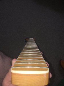

bei mir schwirrte am Dienstag ein gebraucht erstandener Squier VM Jazz Bass ein. Schön leicht, trocken ein klasse Sound (bin noch nicht dazu gekommen, den am Amp zu testen). Sieht auch wunderschön aus. Ich habe dann neue Saiten aufgezogen, da wir in der Band in Standard H Stimmung spielen, und ihn schonmal grob eingestellt.
Gestern habe ich dann eher zufällig nochmal an der Kopfplatte Richtung Korpus geschaut und einen Twist bemerkt. Ich dachte erst, es sei eine optische Täuschung. Es sah auch so aus, als wäre der Hals-Korpus-Übergang nicht ganz gerade.
Vorhin habe ich den Hals abgeschraubt und musste feststellen, dass leider wirklich ein Twist drin ist. In der Halstasche befindet sich auch ein kleines Stück Schleifpapier als Shim, welches auch nicht ganz mittig eingelegt ist. Das wirkt so, als solle es dem ganzen etwas entgegenwirken. Trotzdem möchte ich dem Verkäufer nicht unterstellen, es mir verschwiegen zu haben (ich werde ihn auch noch einmal kontaktieren), wenn der Shim überhaupt von ihm ist. Andere Mängel (oder was manche eventuell so nennen möchten) hat er mir von sich aus direkt mitgeteilt.
Ich habe den Hals wieder angeschraubt und die Saiten wieder aufgezogen. Ich glaube, ich habe zwar noch nicht die optimale Saitenlage für mich (bisher habe ich die noch nicht angepasst), aber wirkliches Schnarren habe ich bis jetzt noch nicht wahrgenommen. Es könnte also durchaus sein, dass sich der Twist gar nicht sehr stark auswirkt. Ansonsten ist der Bass verarbeitungstechnisch übrigens der beste, den ich je hatte.
Jetzt ist natürlich die Frage:
1) könnte das eventuell durch die anderen Saiten gekommen bzw. verstärkt worden sein? Ich hatte schon viele Viersaiter in der Stimmung und sowas habe ich bisher noch nicht bemerkt.
2) kann man da noch was machen, außer natürlich einen neuen Hals kaufen? Der Hals ist immerhin komplett lackiert. Und ansonsten bin ich absolut zufrieden mit dem Bass. Ich würde den also auch ungern, wenn der Verkäufer ihn zurücknehmen würde (er erwähnte zumindest eine Woche Geld-zurück-Garantie), zurückschicken.
Danke schon einmal im Voraus :bier:
PS: Bitte die Wäsche nicht weiter beachten :rolleyes:

Entweder es war ein Schnäppchen oder ich würde ihn zurück geben.
wenn es ein Schnäppchen war, würde ich mir einen neuen Hals kaufen.
Naja, gleicher Preisrahmen wie die anderen VMs, die ich so fand. Ich gucke mal, was der Verkäufer dazu sagt. Vielleicht kann man sich auch auf eine Beteiligung an nem neuen Hals einigen.
Was übrigens für mich ein wenig dafürspräche, dass schon ab Werk geshimmt wurde: beim rausdrehen der Schrauben kam einiges an Spänen mit. Das kenne ich vor allem dann, wenn einfach nur vorgebohrt, nichts abgepustet (oder wie auch immer) und die Schrauben einfach reingedreht werden. Die Späne wären beim einsetzen eines Shims durch den Vorbesitzer normalerweise von sich aus rausgefallen.
Der Verkäufer hatte auch angeboten, den Bass persönlich vorbeizubringen (er wohnt jetzt nicht gleich um die Ecke). Wäre ganz schönes Risiko für ihn gewesen, hätte er vom Twist gewusst. Natürlich schließt es das nicht aus, aber das halte ich aufgrund der restlichen Konversation und den anderen Begleitumständen für sehr unwahrscheinlich.
Was du im ersten Post geschrieben hattest, spricht ja auch sehr dafür, dass der Verkäufer absolut in Ordnung zu sein scheint. Mich persönlich würde der verdrehte Hals stören, auch wenn ich keine superflache Saitenlage spiele.
Wenn der Bass so schon so geil klingt und sonst alles passt, würde ich Nägel mit Köpfen machen....

Der Verkäufer hat sich auf jeden Fall schon gemeldet und mir versichert,dass er davon nichts wusste und den auch noch nie auseinandergeschraubt hatte. Ich glaube ihm auch. Na mal sehen.
Ich glaube, mich stört jetzt vor allem, dass ich von dem Twist weiß. Das hat sich bisher wie gesagt noch gar nicht so stark bemerkbar gemacht.
Eine unserer Gitten hat ne Billo-Squier-Strat mit verwundenem Hals. Saitenlage ist super, es schnarrt nix. Er sagt sogar, das wäre ziemlich angenehm, weil es sich in den Tiefen Lagen ergonomischer greifen lässt. Die tiefen Saiten kommen der Greifhand entgegen, was den Knickwinkel des Handgelenks begünstigt. It´s not a bug but a feature! :D
Genau, wenn der twist schön gleichmäßig ausgeprägt ist -
was allerdings ein glücksfall wäre -
ist das kein problem.
Die gespannten saiten sind ja ein ideales lineal.
Schau dir das mal genau an :
Richt den hals mit dem spannstab so daß er ganz gerade ist,
dann drücke die saiten am 1. u letztden bund nieder,
dann weißt du mehr.
Falls, zufällig, alle vier saiten gleich flach - bündig -
auf dem griffbrett aufliegen, hast du glück gehabt :-)
Da oder dort ein schnarren hast du auch auf einem
ohne twist, aber nur wenn man eine extrem
niedere saitenlage einstellt und der hals mit dem
spannstab ganz oder nahezu ganz gerade gezurrt wurde.
Das liegt fast immer an einem leicht überstehenden bund -
den man aber zurechtfeilen kann.

Zum Thema: sehr schlimm sieht das auf den Fotos nicht aus. Beim Blick von der Kopfplatte aus verdreht der Sattel etwas die Optik, der ist in den hohen Lagen niedriger als in den tiefen.
Wenn es bei vernünftiger Saitenlage nicht schnarrt, würde mich der leichte Twist nicht stören.
Bisher ist alles in Ordnung, muss halt noch genauer schauen. Ein Totalschaden ist es definitiv nicht.
Ich dachte aber auch erst an eine optische Täuschung durch Saiten und Sattel. Aber der Twist ist wirklich da. Das fällt auch auf, wenn ich mir den Halsfuß im Vergleich zur Kopfplatte ansehe.
Aber wie gesagt, bisher ist er gut bespielbar.
So, hier noch mal eine kurze Rückmeldung.
Da ich dem Bass auch eine Hi Mass Bridge spendiert habe, war eh ein neues Setup fällig. Ganz fertig bin ich zwar noch nicht, aber es ist trotzdem ganz okay. Ich würde zwar gerne noch etwas weiter runter mit den Saiten, aber dann schnarren die beiden hohen wirklich. Eventuell könnte die Halskrümmung auch noch nachjustiert werden, aber mal sehen.
Nicht schlimm, nicht unspielbar, aber ich werde trotzdem auf einen 7ender Neck sparen. Bin da leider auch zu sehr Kopfmensch, ich kann den „Makel“ nicht ausblenden. Aber der Rest vom Bass ist einfach super.
