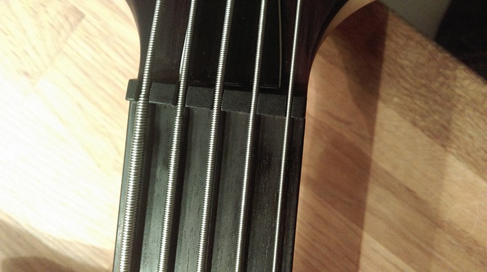

hab die Saiten bekommen und wollte sie soeben aufziehen, jedoch gibts es da ein kleines Problem, doch sieht selber...

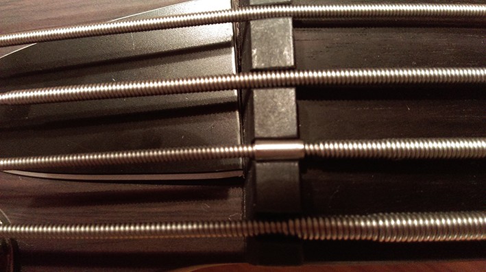

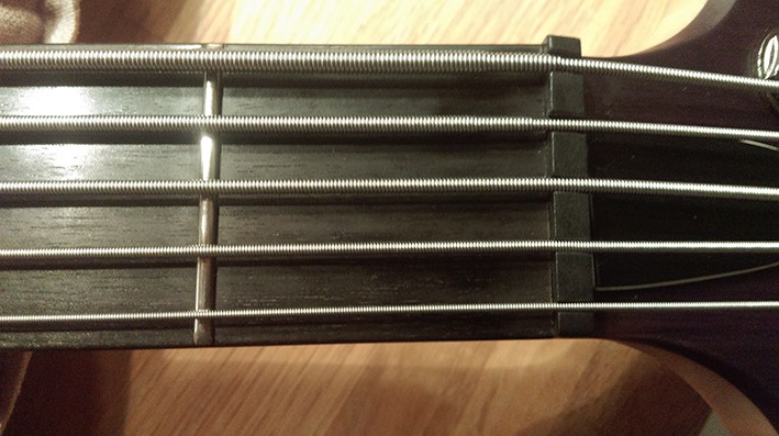

Die E Saite oder in meinem Fall die D Saite ist nicht bis zu wenig lang dick gewickelt, dadurch liegt sie zu tief und berührt den 1. Steg. Mein Bass ist ein LTD F-5E, also nichts besonderes. Die anderen Saiten sind OK wobei die B Saite gerade so geht.
Was denkt ihr, ist die Saite fehlerhaft? oder bin ich zu blöd?

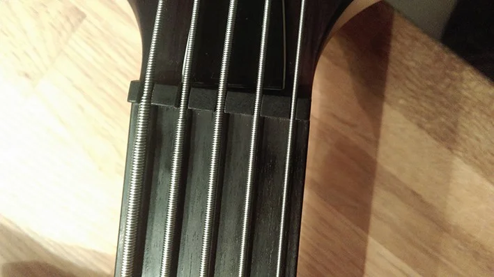

Problem vorläufig gelöst.
Sicher nicht optimal, dafür vorübergehend Spielbar. Meinem Wunschsound zudem schon sehr nahe.
Die ersten eindrücke der Saitene sind ansonsten auch sehr gut. sehr Angenehm und zudem auch schnell zu Spielen, trotz der enormen Dicke. Doch ernsthaft testen werde ich sie erst im Bandgefüge können.
LTD F-5E - was für ein Bass ist das ? Welche Mensurlänge hat der ? Ist das evtl. ein String Through ? Bei String Through benötigt man evtl. Saiten in Super Long Scale.
Auf meinem Lakland 55-02 (35") habe ich die EPS 220-5 drauf. Die passen nur, wenn ich die Saiten nicht durch den Body aufziehe. Sonst ist der dicke Teil der Wicklung bei der B-Saite zu kurz. Allerdings macht die String-Trough Montage sowieso kaum einen wahrnehmbaren Unterschied aus. Ich bilde mir ein, nach 20sec einen winzigen Hauch mehr Sustain zu hören, wenn ich die Saiten per String-Trough Montage aufziehe. Aber wer spielt schon einen Ton für mehr als 20sec. ?
