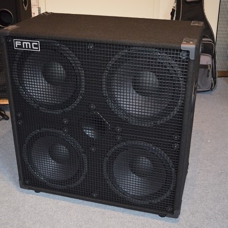

Ich sags dogmatisch:
4x12.
Reaktionen: Vint, haebbe58 und felixhbass89
  • #24
genau! Und damit basta …

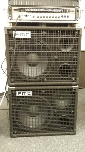

Übrigens würde ich mir den tollen bissigen GK-Sound nicht von einer Ampeg-Boxen zermatschen lassen ;-)... ich habe viele Jahre einen RB 400 IV an zwei 112er FMC-Boxen gespielt - top! :-)
