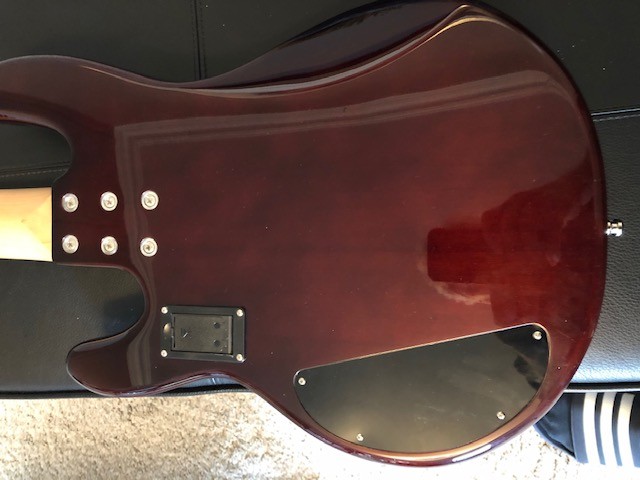

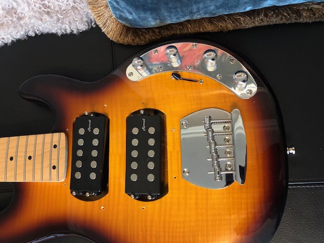

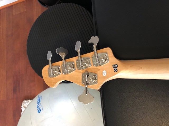

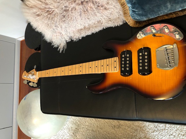

Hallo,
hier ein paar Fotos (ohne Saiten und Pickguard).
Die Pickups haben exakt die Masse der Häussel-PUs, Stringspacing 60 und 63 mm, das werden wohl die Original-Abmessungen sein.
Die Brücke wirkt eher billig, erfüllt aber ihren Zweck. Die Banane werde ich nutzen, Vol, Bass, Treble, Buchse oder ggf. Mid-Regelung, mal sehen.
Sechsfach verschraubter Hals und ein Batteriefach, nicht schlecht.
Das sind schon die G&L-Tuner (nicht MM, wie ich fälschlich schrieb), Leichtbauweise, das kann die leichte Kopflastigkeit beseitigen. Sie bewegen sich natürlich sahnig...
Allerdings passten bei vier Tunern nur drei der vier Bohrungen, da war die Verarbeitung ungenau. Die G&L-Tuner passen genau in die Hülsen der Billig-Tuner.
Der Hals fühlt sich nicht so schön geschmeidig an wie der MM-Stingray, ist aber auch rauh und nicht glatt lackiert.
Die Positionen der PU muss ich mal nachmessen, die scheinen nicht genau wie beim MM Special 5 Stingray zu sein.
